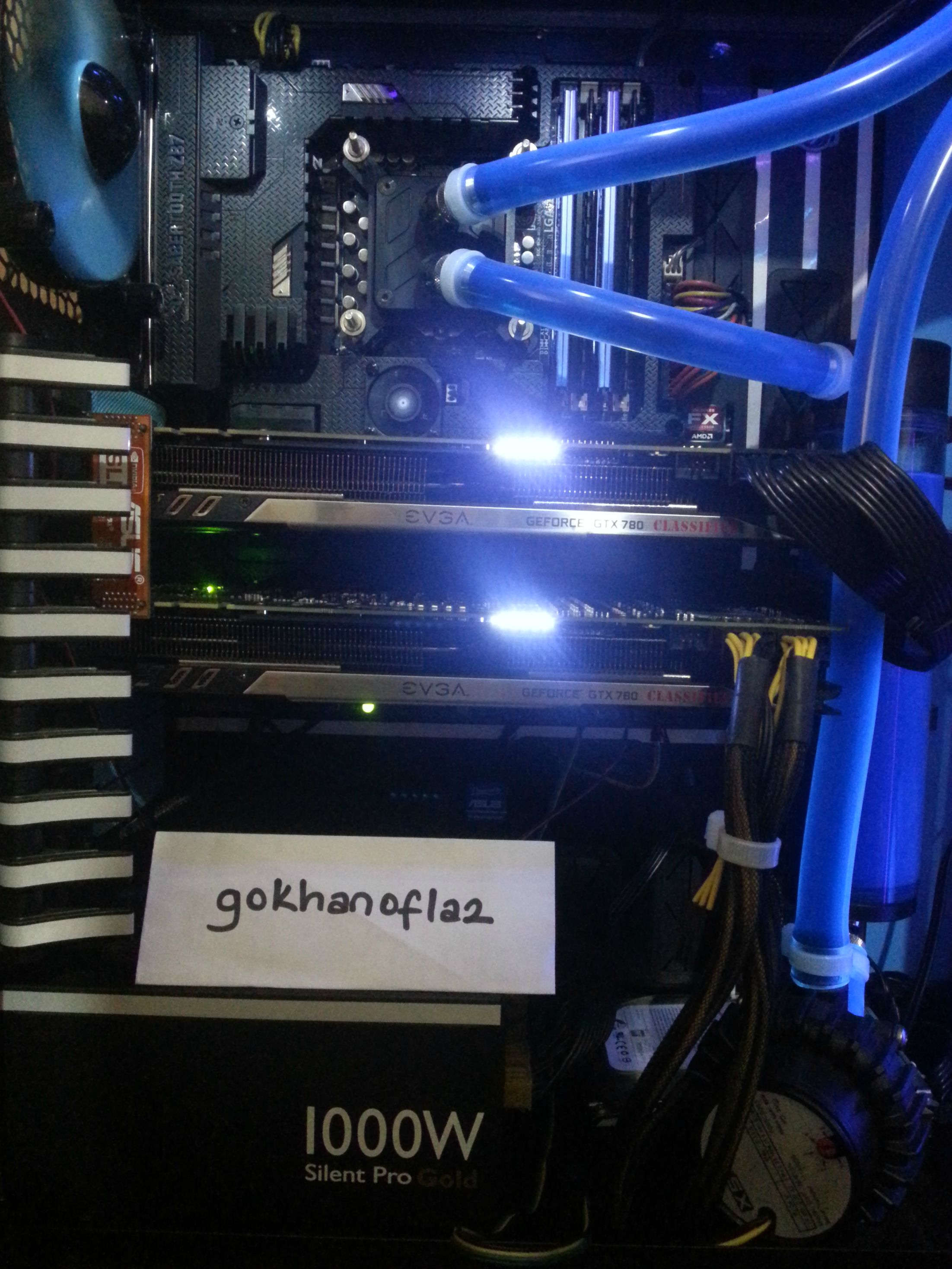

Arkadaşlar daha önce yazdım ama bir önceki sayfada kaldığı için kimse görmedi sanırım.
"Arkadaşlar sıvı soğutma sistemimde feser one mavi sıvı kullanıyordum fakat bir kere komple suyu bir kaba boşaltıp radyatörleri falan temizlemiştim, sanırım o esnada su kirlenmiş. Şuan rezervuardaki suyun en üst kısmında tükürük gibi pislik birikmiş durumda. Tekrar suya bu kadar para vermek istemiyorum. 2 litresi 44 lira gibi birşeydi sanırım. Bu suyun temizlenme şansı da sanırım yok. Bu yüzden komple değiştireyim diyorum. Sırf renkli diye bir daha o kadar para vermem, şeffaf olan sıvıdan(benzincilerde satılıyormuş sanırım) önerdiğiniz bir marka varmı? Birde suyun içine başka ne koymalıyım? Antibakteriyel, koruyucu gibi şeylere gerek varmı? Varsa nereden temin edebilirim.
Birde ekran kartlarından üst taraftakine universal gpu blok düşünüyorum. Aranızda satan varsa pm ile ulaşırsa sevinirim. Saygılar."

Hocam renkli sıvı kullanmak istemiyorum bu sefer, şeffaf su olsa yeter. Bu linkini gönderdiğiniz ürünleri TR'de bulma şansımız varmı?

11 yıl
Ikinci el kiskina bak ama zor belki biocide i bulursun.
