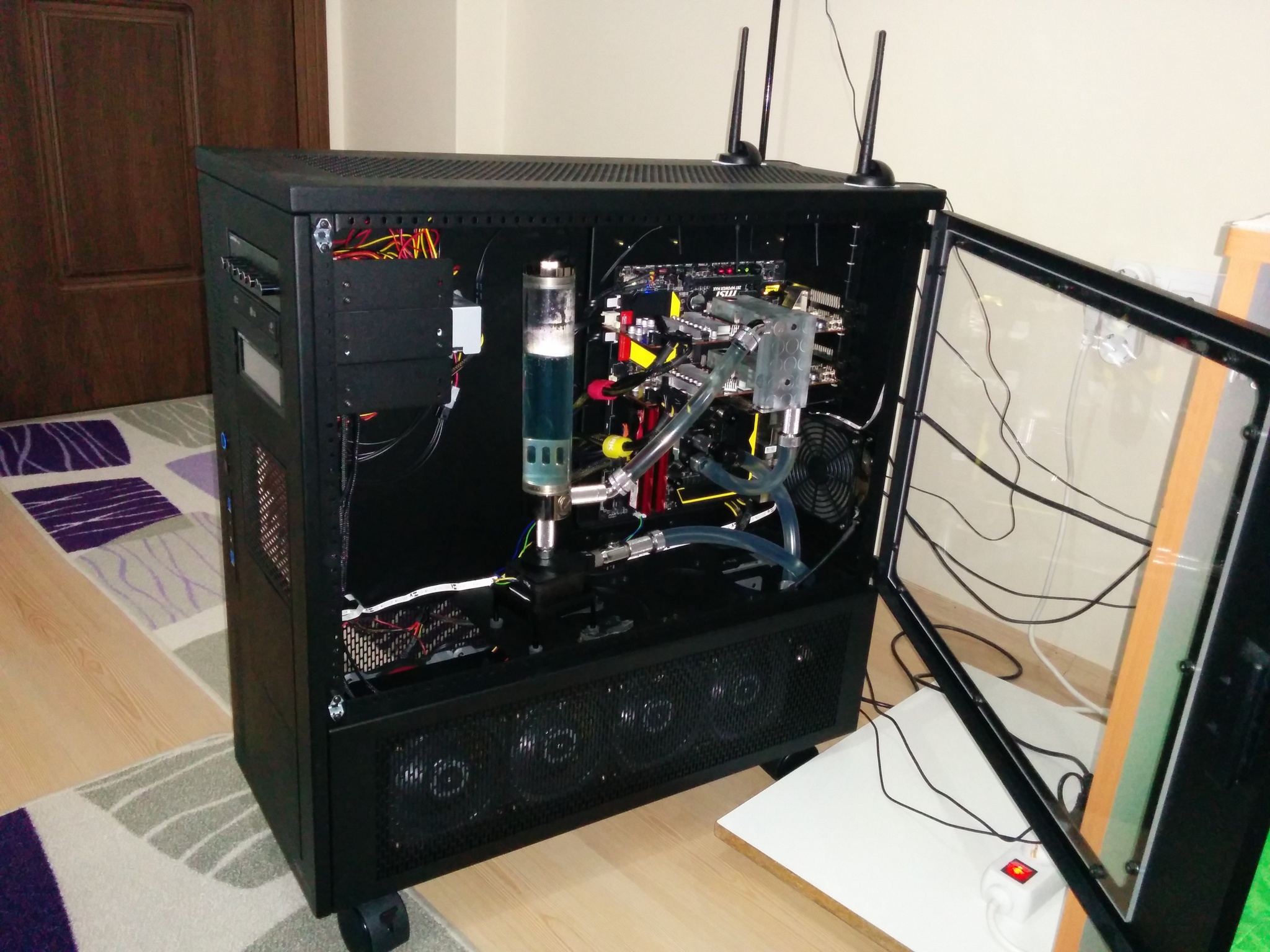

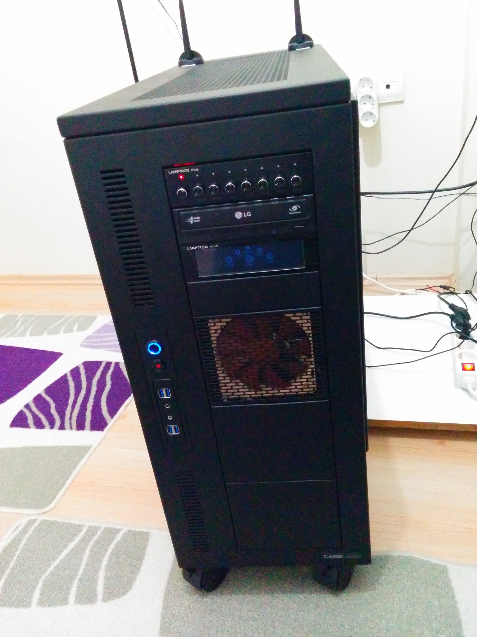

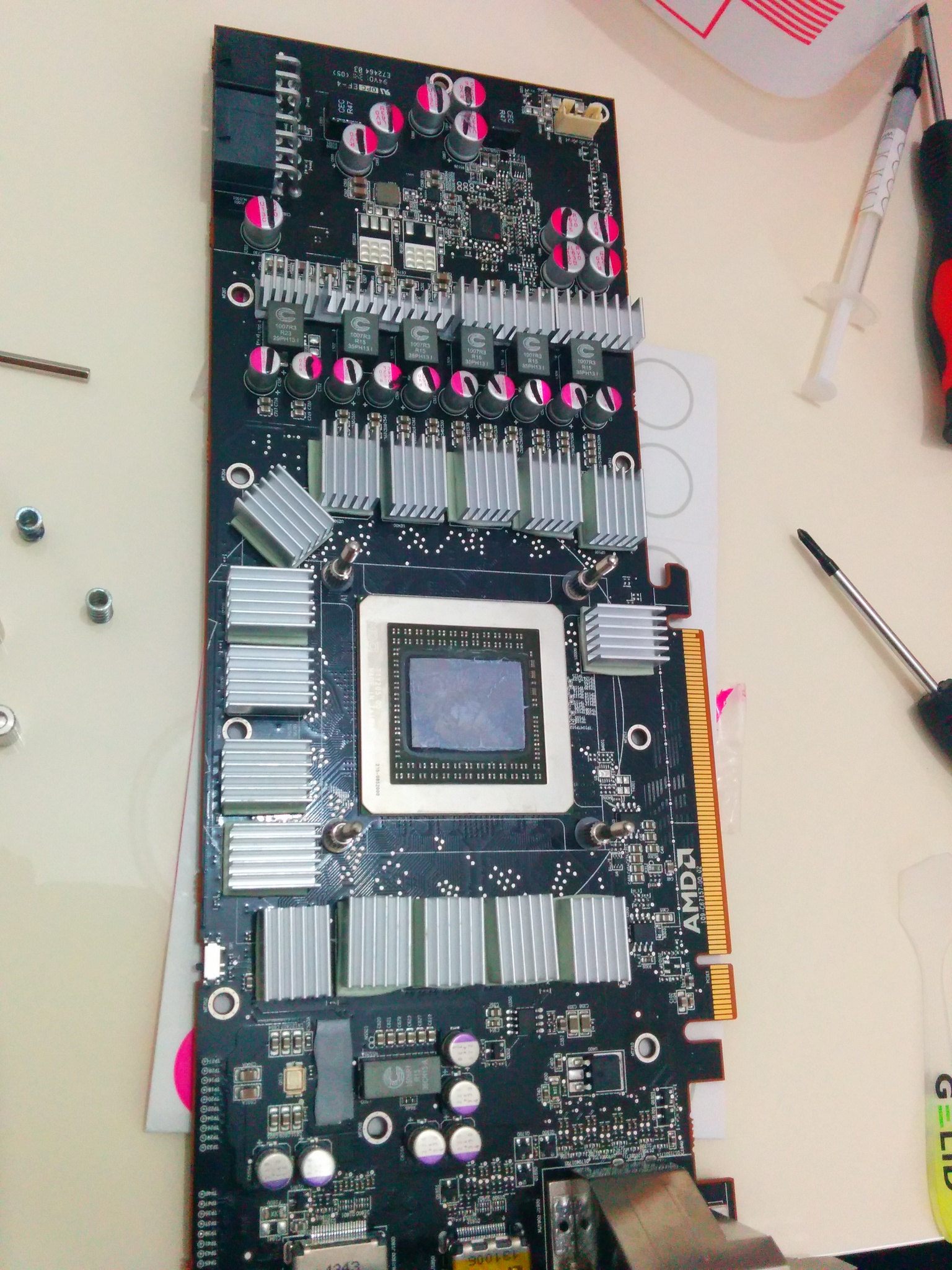

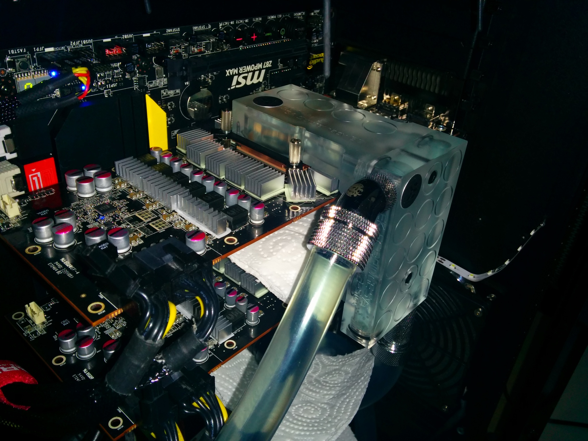

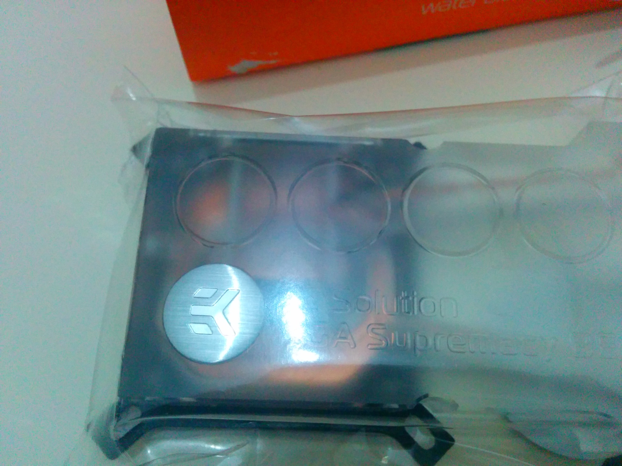

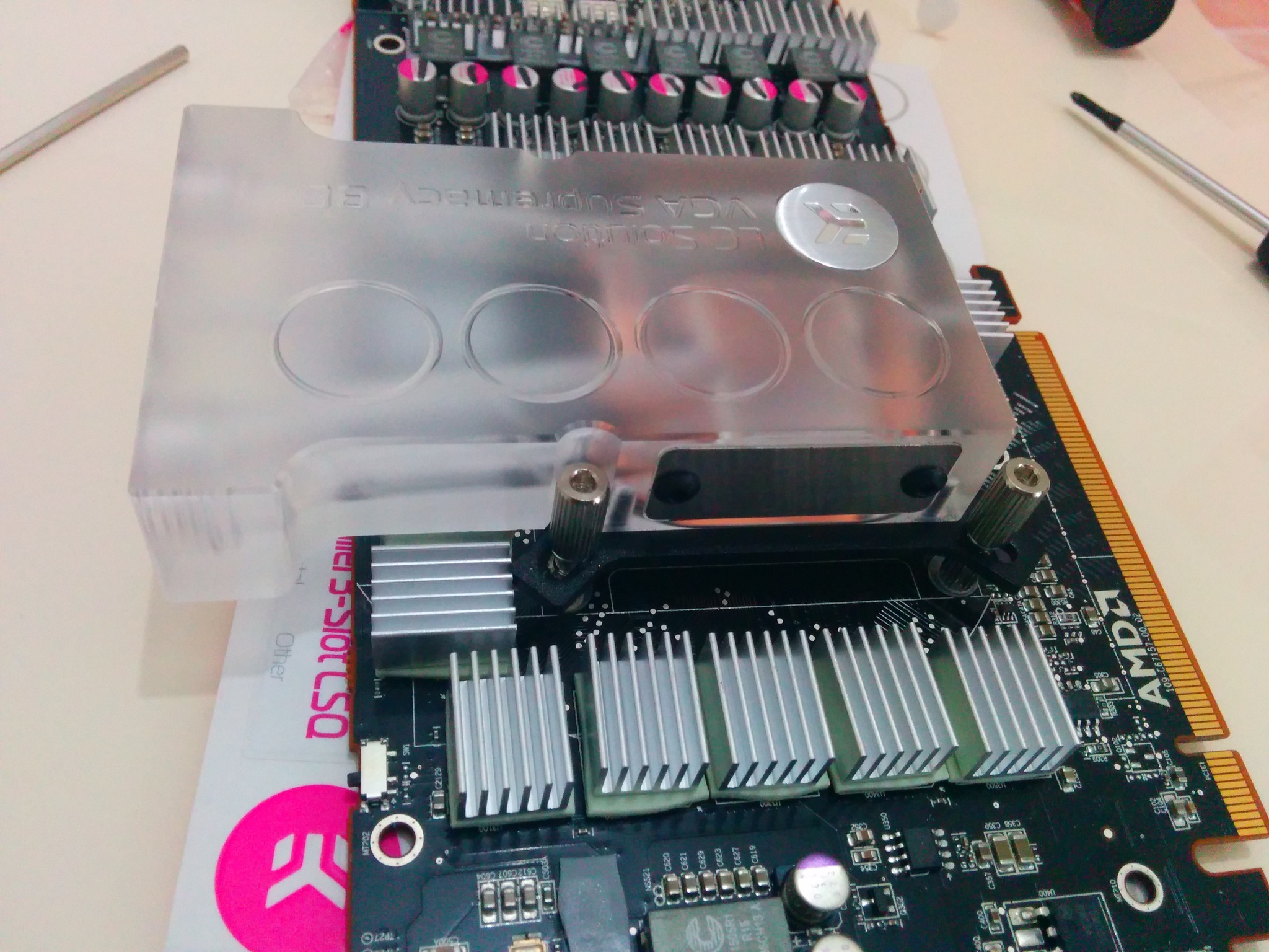

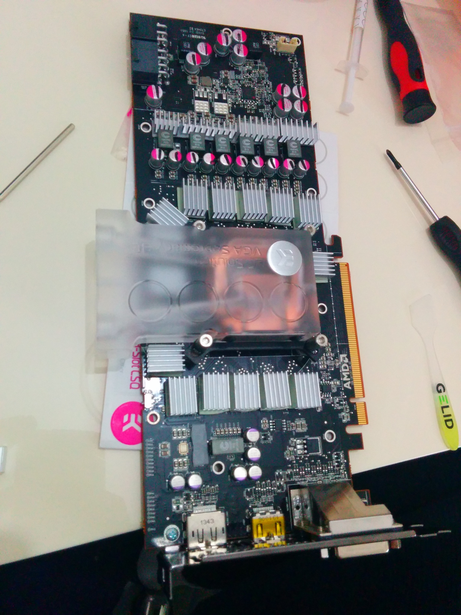

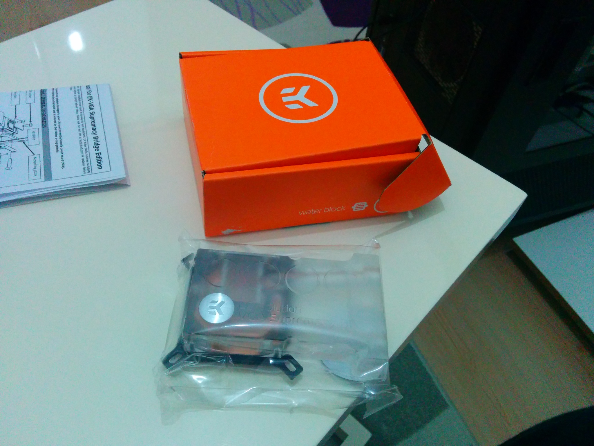

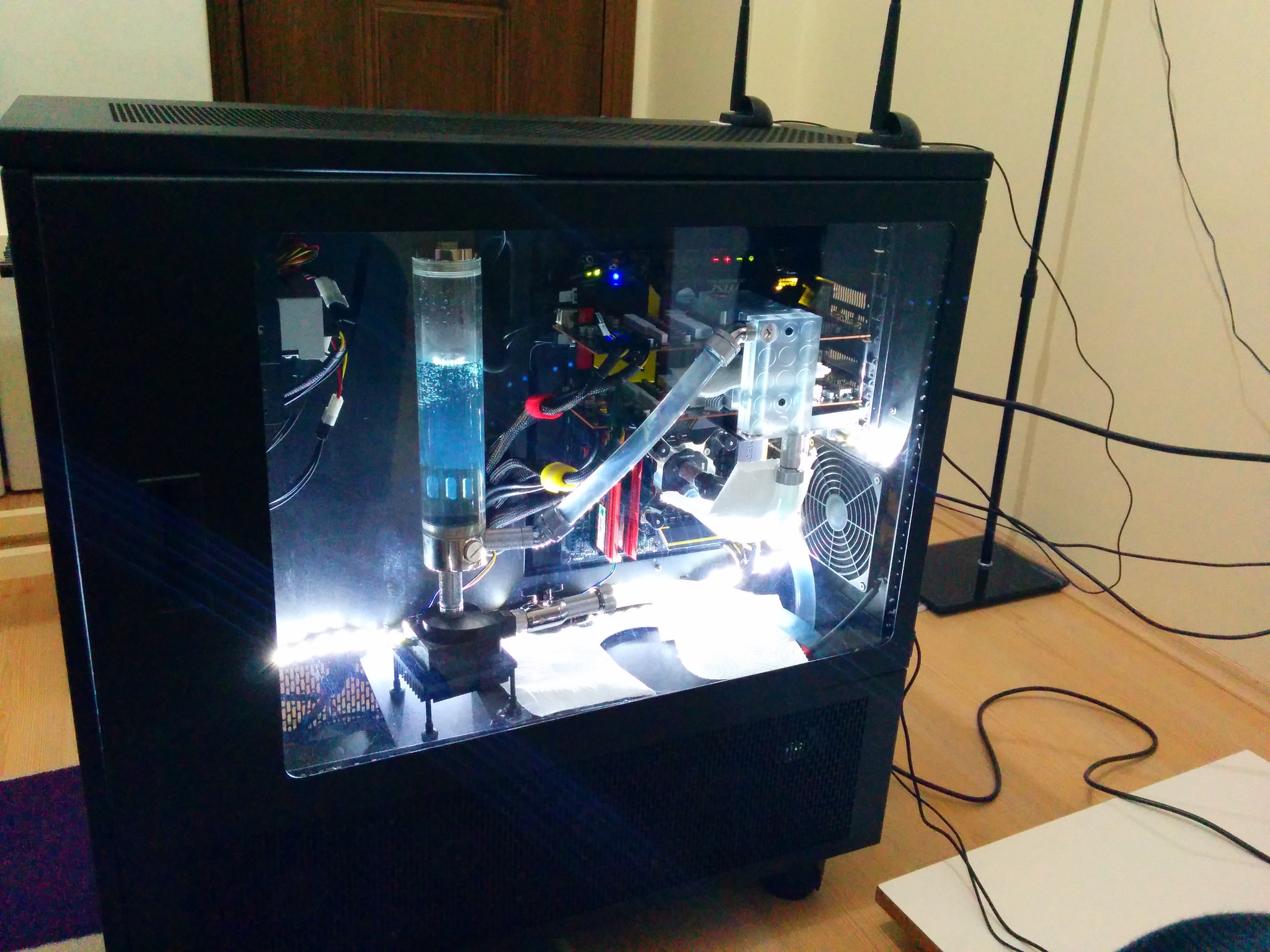

290x'lerle yapacağım sıvı soğutma öncesi kargolar nihayet geldi. bir iki ufak eksik(fleksibl fanlar) hariç sistemi de hazırlamaya başladım. bu akşamlık sadece birine universal bloğu takıp pasif soğutucuları yerleştirdim.
< Resime gitmek için tıklayın > < Resime gitmek için tıklayın > < Resime gitmek için tıklayın >
< Bu mesaj bu kişi tarafından değiştirildi drserk -- 17 Mart 2014; 23:35:50 >

öncelikle hayırlı olsun...güle güle kulan...
ancak aklıma takılan bir şey var: amd kartları bilmem hiç kullanmadım fakat nvidia kartlarda soğutma bloğu sadece işlemci değil ramleride soğutmakta (orijinal fan soğutmalarda) yani fanlar hem işlemciyi hemde ramleri soğutuyor...
sen şu an sadece işlemciyi sıvı ile soğutacaksın buda tamamen yeterli gelecektir fakat ramleri pasif yani fan bile yok!!! dikkat et!!! ekran karı ram ısısını ölçen bi program bilmiyorum sonra ramleri yakmayasın....
tekrar hayırlı olsun...sonuçları beklemekteyiz

Pasif soğutuyorum ama pasif soğutucular için fan montajı yapacağım. Bir iki sayfa önceki fanlardan iki tanesi yolda iki üç güne kalmaz gelecektir. Olmadı civalı termometreyi koyarım üstüne ölçerim çare çok

Hayırlı olsun. Fotoğraflardan gördüğüm kadarıyla heatsinkler alüminyum keşke bakır alsaydınız. Fanlarınız gelince ramlerin ısınması ile ilgili problem yaşayacağınızı sanmam. Güzel duruyor tekrar hayırlı olsun. Darısı başıma iki takım alalı 3 ay oldu ama daha motajını yapamadım.
Genel bilgi olması açısından;
Bakır ısı iletkenlik katsayısı: 395 K
Alüminyum ısı iletkenlik katsayısı: 229K
Bu arada herkese günaydın

türkiyede bir tek aluminyum satılınca mecbur kaldım. bakır bulamadım ama bunlar da iş görecektir

Aluminyum olması bence daha iyi olmuş:bakıra göre yarı yarıya hafif olucaklar.Heatsinkler ramlerin üzerine ne ile tutuyorlar bilmiyorum ama bakır ağır olduğu için düşme ihtimali olabilirdi.Bence yeterli soğutma da sağlıyacaklardır.
11 yıl

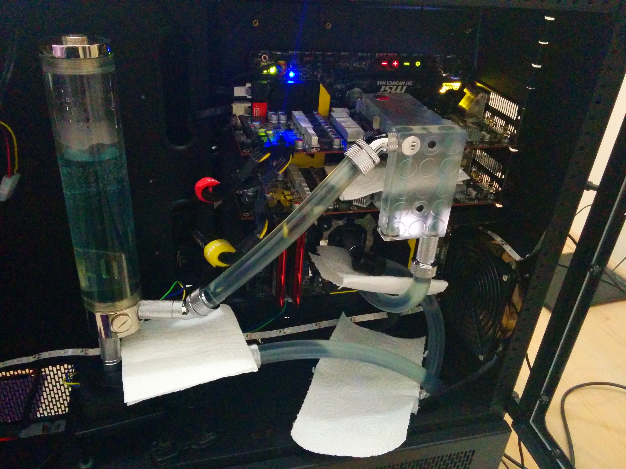

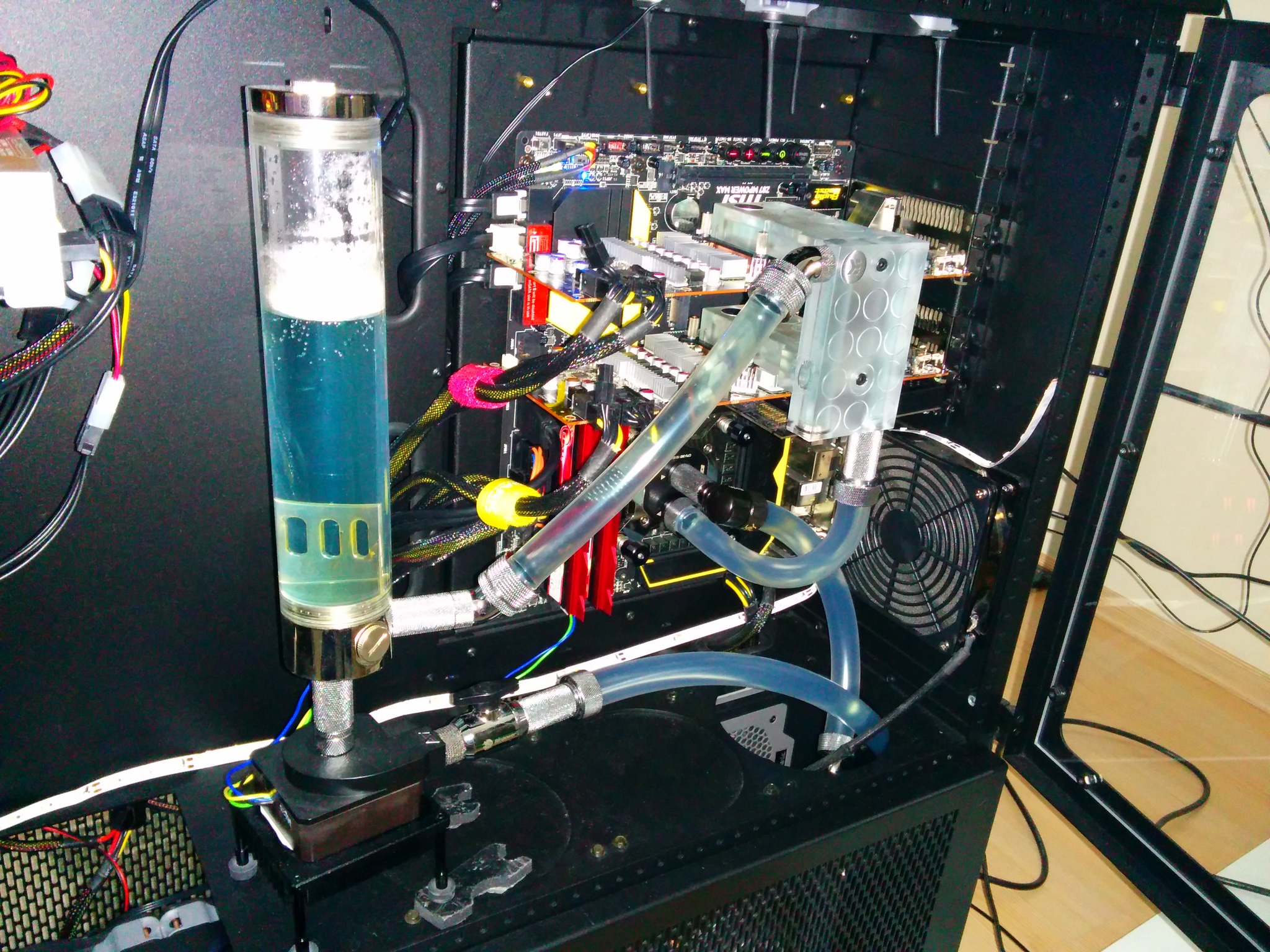

teşekkür ederim. anakart yerleşimi ters yani baş aşağı olduğu için termal padlerin yapışkan olanını kullandım. bir de elimde fujipoly'nin ultra extreme pad'lerinden vardı yetmediğinde kullandım sorun yok çünkü yerçekimi ile kartın üzerinde. şimdi fotoları yüklüme aşamasındayım. sızdırmayı kontrol ettim ve sorunsuz oldu. sistem derli toplu oldu nihayet:) bir iki ufak eksik var fleksibl fan ve kasa içine bir tane de ortaya fan için aluminyum plaka. onlar da bir iki güne gelecek.

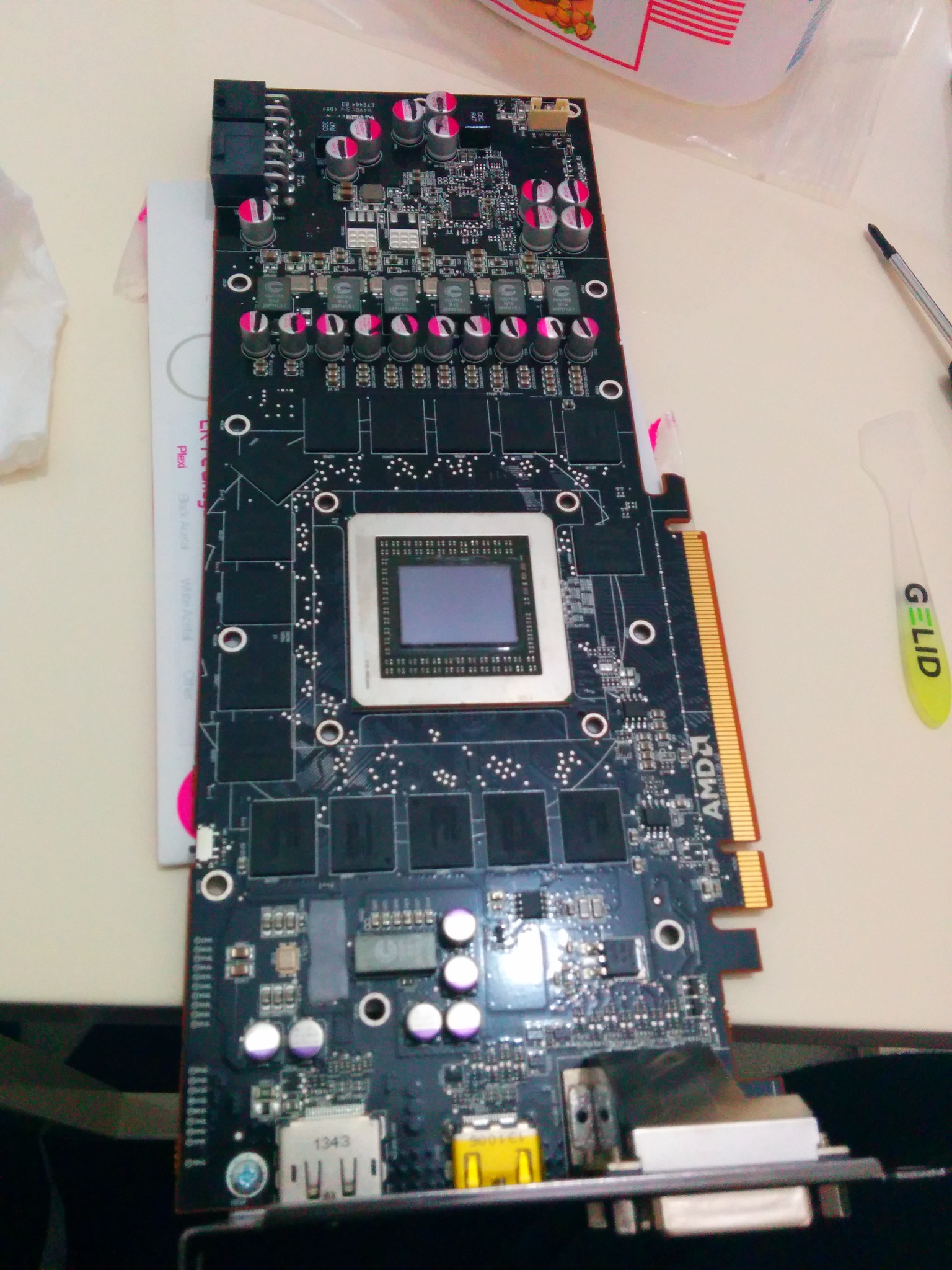

Kartların arka yüzlerinde ramyok sanırım ozaman sorun yok.

mod ile uğraşacak kadar vaktim olmadığı için bu kasayı aldım aslında:) arkada ram yoktu bir de ek'nın kendi blok montajından bakıp örnek aldım bir aksilik olmasın diye (http://www.ekwb.com/shop/EK-IM/EK-IM-3831109868539.pdf)
@fbsrkc06
kısmetse testler en geç cumaya kadar. bench oyun sıcaklık vs ne varsa yapacağım
