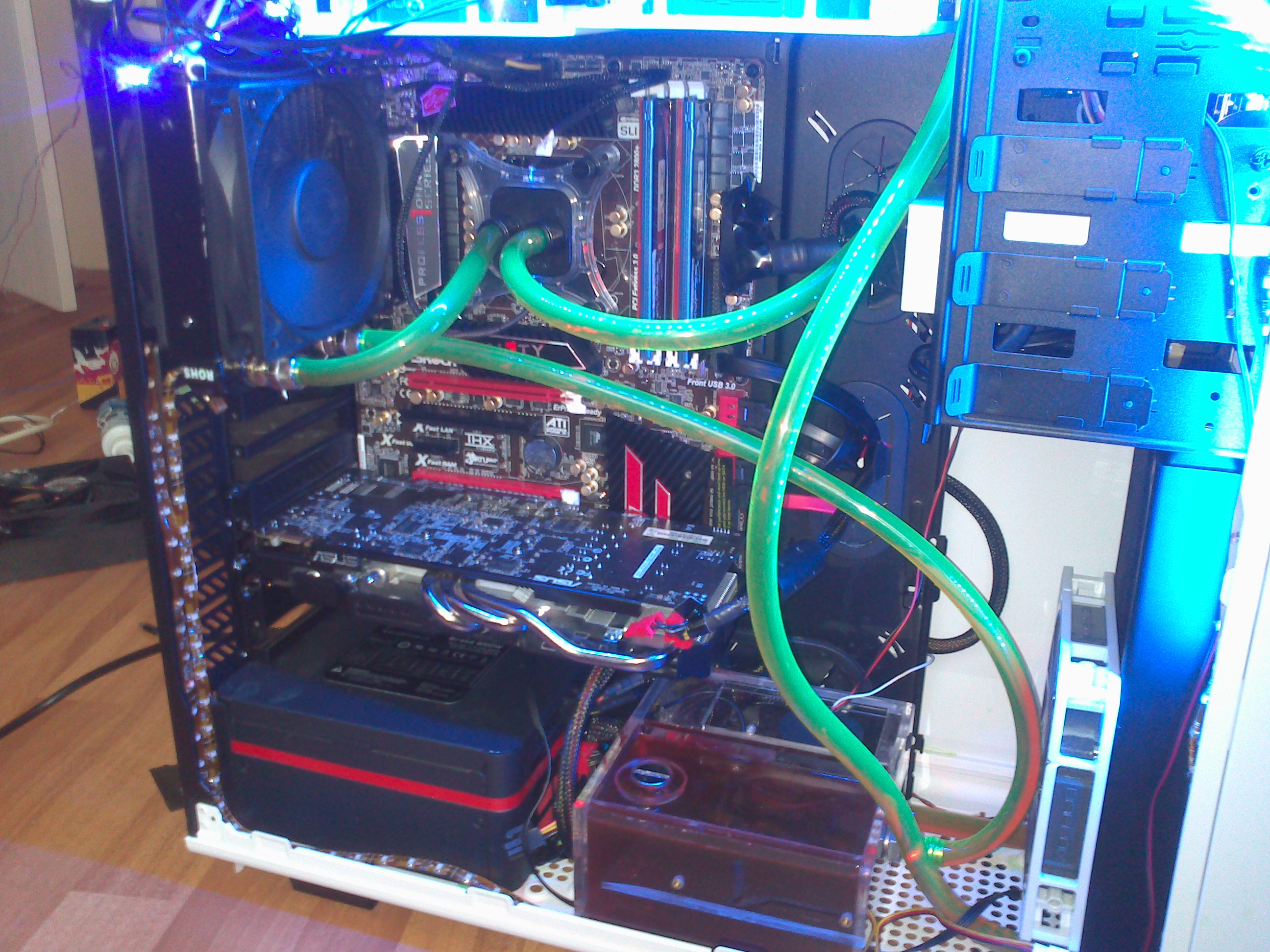

Orijinalden alıntı: E.V.O.42
merhaba arkadaslar sistemim su sekilde 120 240 240 radtmyator xspc raystorm 5 m hea 600 l pompa 240 lik radlarin biri h 100 rad. etkisiz olur diyolr dogrmu bide gtx 680 blok alcam pompa yetmicek yani. ayni pompadan bir tane daha alsam sira nasi olcak
iyi kötü bi cevap alsam cok iyi olurdu neyse elbet bi yardim sever cikar

Bu şekilde zor olur kullanmak kasanın dışında olsa da buna özel yer yapmak lazım sürekli altına su akıtır.
Gördüğüm bir sistemde kasa dışına hafiften büyük bir rezarvuar yapıp üstüne 2 tane peltier koymuştu bunların soğuk kısmı suya deyiyor üstünde de her birine 1 tane orta düzel cpu soğutucusu takmış. Bu şekilde bir şey yapılabilir hem buzlanmada olmaz suyun içine biraz antifriz konunca. Tabi bunlar ne kadar süre ve ne kadar verimli çalışır belli olmaz.

12 yıl
Sistemde sırf işlemci varken o kadar çok rad bir işe yaramaz 240lık kaliteli tek radyatör yeter aslında ama radyatörlr h100 radyatörü gibiyse 360 olsa daha iyi olur. Şu hali ile sisteme fazla ama 680de takacaksan bence elleme radyatör alanın güzel, düzgün kaliteli fan kullan iyi sıcaklıklar alırsın. Yalnız o pompa değişirse daha iyi olur o kadar radyatör 2 blok varken bayada hortum olacaktır sistemde ne iyisi kaliteli güzel bir pompa alman olur. Sırada önemli değil istediğin gibi yap 120>240>240>işlemci>ekran kartı>pompa yapsanda olur 120>>240>işlemci>240>ekran kartı>pompa yapsan da. 2 kurulum arasında yeterli su akışı varsa aralarında 1-2 derece gibi bir fark olur zaten sıvı akışı yetersiz ise 2 kurulumda sorun çıkartır. Kasanda en güzel ve en az hangi şekilde hortum kullanacaksan ona göre yap sıralama önemli değil kısacası.
cok sagol cevab icin suanda kullaniyorum sistemi rdlarin biri h100 direk radi sinirlenip parcaladim .D. digeri mcr 240 qp mi neydi 35mm 120 olan magiccool simdi soruyu yanlis anlamissiniz ben 2 pompa kullanirsam sire nasil olcak onu merak ediyorum .fan olarak bitfenix 14cm 122 cfm 2 si o 120 olan push pul biri h100 fani diger 240 in biride h100 fani digeri 70 cfm ustu bi fan simdiden tesekurler
Evet sıkıntı olmuş benim anlamada. Eğer 2 pompa yapacaksanız bunları sistemin farklı yerlerinde kullanmak genelde zor olur ama doldururken hallederim pompaların ikiside susuz kalmaz diyorsanız yine araya en uygun yere koyun direk. 2 pompa arka arkaya olsa olur zaten genelde bu şekilde kullanılır. 2 pompa da aynı model mi olacak?
tam anlamadim ark arkaya koyup geciyimmi yoksa islemciden cikan dan pompaya pompadan 120 rad rad an gpu ya mi
12 yıl
Arka arkaya koy geç. Zaten 2 pompa kullanılan sistemlere bakarsan hep arka arkaya konuyorlar, aslında 2 sistem haline getirmek daha iyi olabilir ama tek sistem 2 pompayı bir birine bağlayıp kullanılıyor. Zaten sırf bunun için apartlarda var. D5 pompalar için olanı meselahttp://www.performance-pcs.com/catalog/index.php?main_page=product_info&cPath=59_439_770&products_id=37394
Birde radyatörleri önlü arkalı fanla doldurursan daha düşük devirlerde daha iyi soğutma yapabilirsin.

Orijinalden alıntı: Poyri!!!
hmm peki kac c oynar

2 pompa arka arkaya kullanmanın yararı olmaz ki?hatta öndeki arkadakinden güçsüz ise hızı bile kesebilir?
rezervuarın varsa teoride aşağıdaki videodaki gibi iki pompayı rezervuara bağlarsın
http://www.youtube.com/watch?v=_WtJDOxTllw
radyatörün ince ise hiç uğraşma arkası boş olsun tak bi tarafına fan geç :)
Kaç tane blok kullanıyorsun bilmiyorum ama.
Şöyle bir sıralama yapiim ben.
İlk başta 120lik radı çıkarırım.
2 pompa 2 radyatör işlemci ve ekran kartı bloğu olduğunu farzedelim.
1.seçenek.
1.pompa 1.radyatör işlemci bloğu---2.pompa 2.radyatör ekran kartı bloğu ve rezerevuar.
2.seçenek.
1.pompa 2.pompa 1.radyatör2.radyaör işlemci bloğu ekran kartı bloğu ve rezervuar."Bendeki sistem şu an böyle çalışıyor sadece 2x360 lık radyatör ve fazladan 1ekran kartı var."
