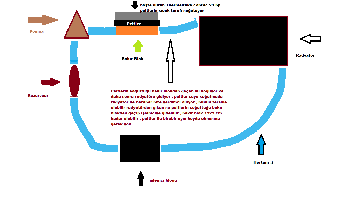

cpu nun altına koyulmayacak zaten peltier :)
şöyle anlatmaya çalışayım , hiç paint kullanmadım ama şimdi kullanacağım en güzeli cin ali tarzı resim ile anlatılacak gibi dur :)
peltier varken neden radyatörde var derseniz , peltier güçlü olmayacak ve radyatör sistemin sigortası olacak her zaman bir aksiliğe karşı , peltierin görevi suyu soğutmada yardım sadece
direk işlemci yüzeyine uygulanacak bir çaşılma zannederek yorumları yazmıştım.
peltier yüzey olarak çok fazla değil verim düşündürücü ayrıca peltier yüzeyinden geçen su direk işlemciye gelsin, başka bir yerde verimini düşürecek, diğer bir husus eğer peltier yüzey ve soğutma yeterli gelirse bu sefer de soğuk su radyatör tarafından emilip büyük bir kayıp olacak.
çalışmalarınızda başarı temennimi dilerken bu tarz çalışmaları geçmişte denediğimizi belirteyim malesef waterchiller en iyi tercih.

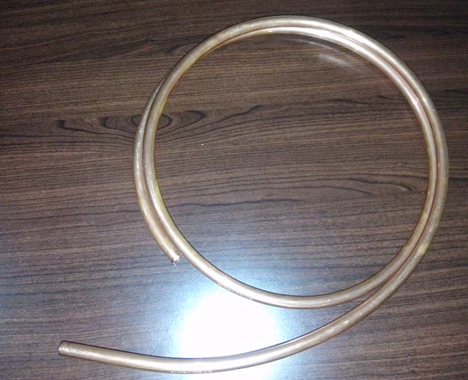

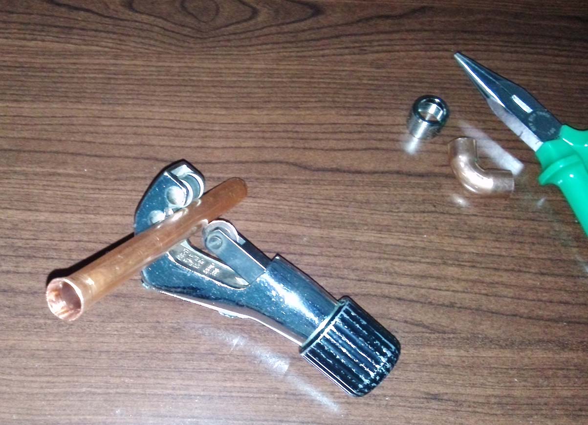

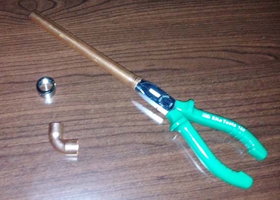

yaptığım bakır boru için kullandığım bazı materyaller boru ağzı rakor bağlantı yerine göre kolayca genişletilip sıkışması için gereken ölçüye getiriliyor.
birleşme ve son detayları yeni blok gelince test edip fotolarım.
rakorlar sıkılınca bir baskı zaten oluyor bu baskıyı kullanarak giriş bölgesinde ince bir slikon ve ya başka bir materyal ile sızdırmazlık uygulamayı düşünüyorum.

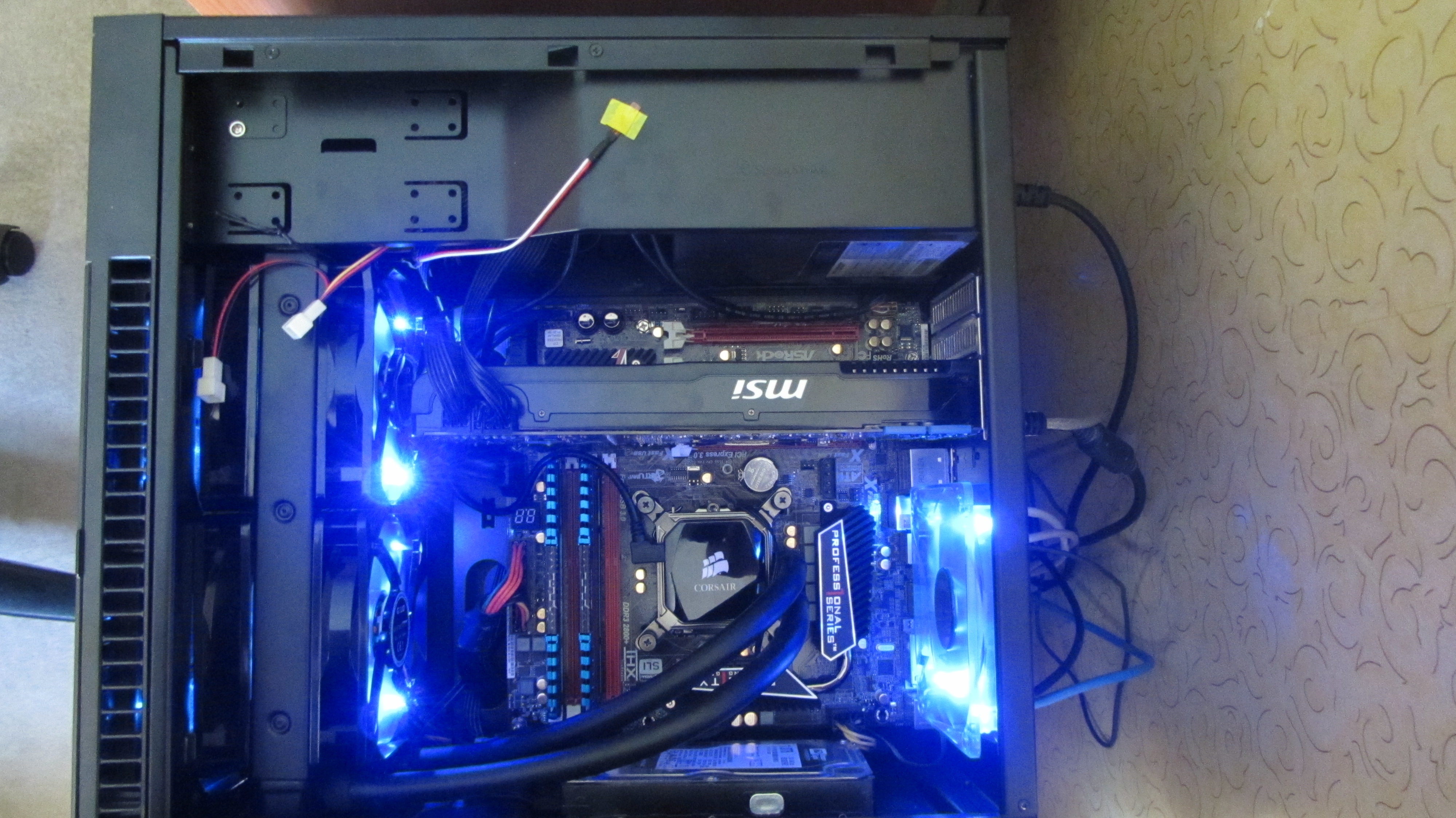

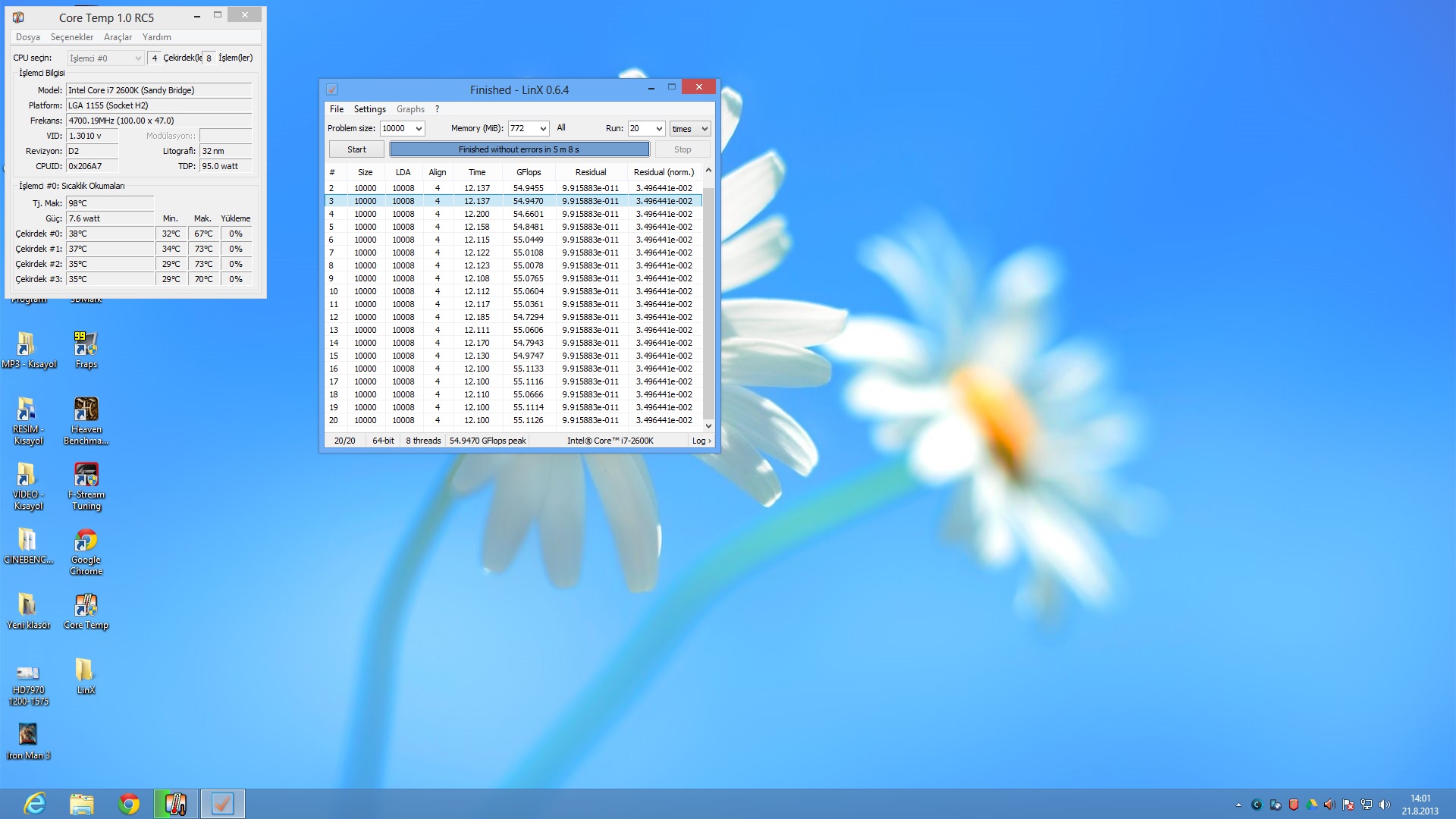

Selam, customla tabiki kıyaslanmaz ama H100i nin 2600k 4.7ghz 4 fan push-pull (gelid 1850devir) sadece hava sesi var linx ile bir değerini ölçmek istedim test 20/20 yapıp kendi durdu,
4.7ghz anakartın otomatik oc. ile çıktığı hız ben elle voltaj verince 5.0ghz de oluyor..oda sıcaklığı 28 derece..

Güzel değerler.
12 yıl

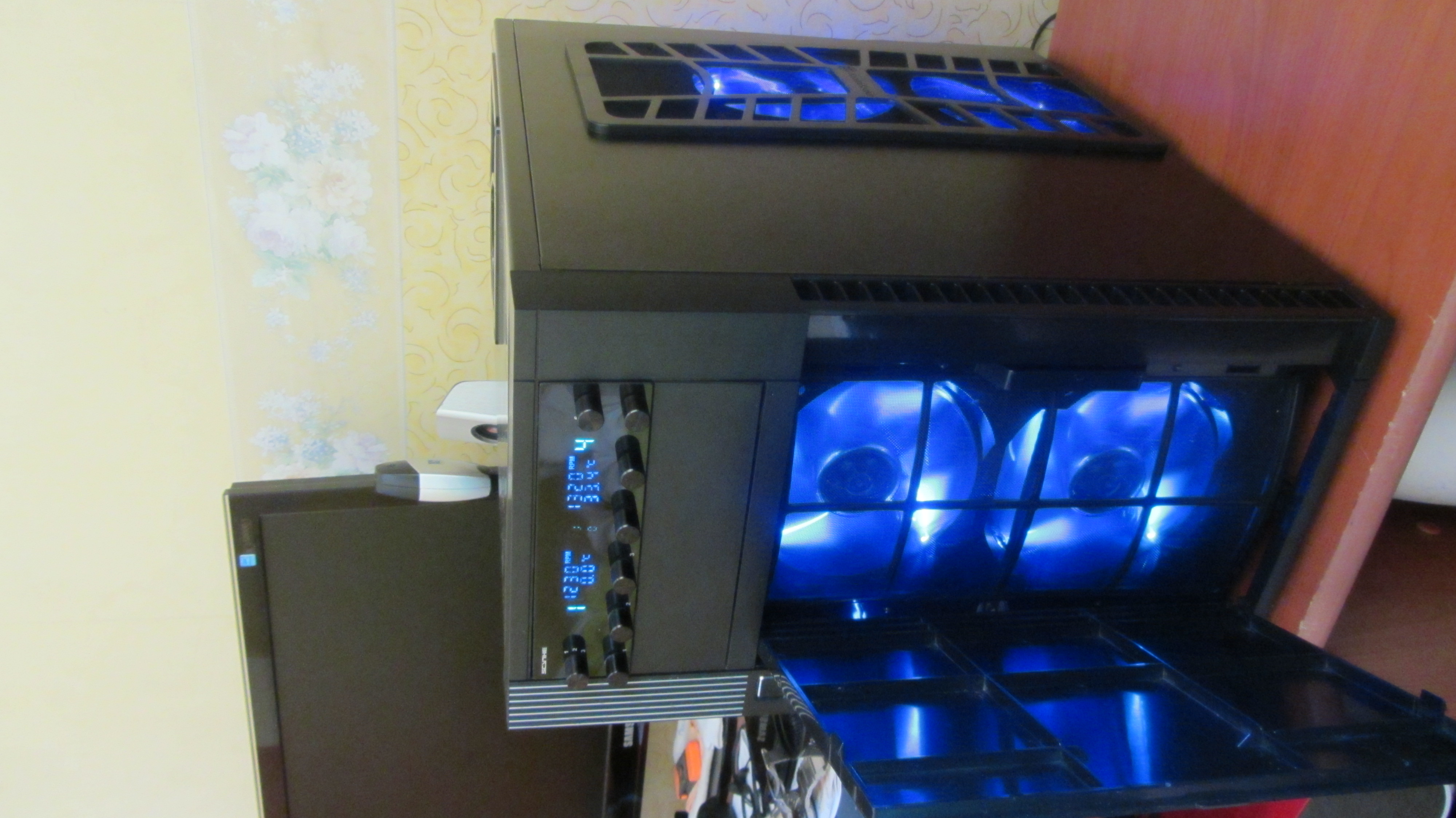

Sağol hocam kasa şöyle bir silverstone minitower,tabiki H100i yeri ve yan kapak proje bana ait normalde orada vidalı hdd kafesi vardı.
