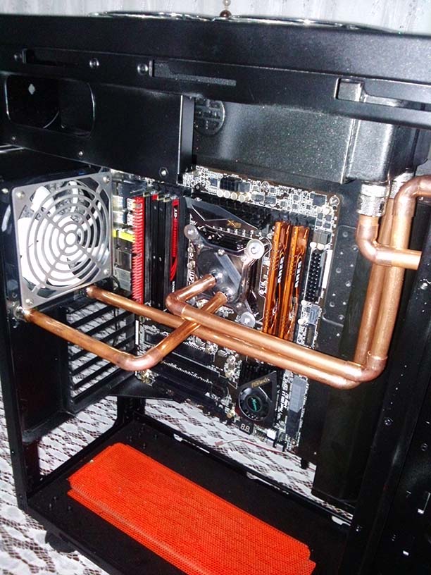

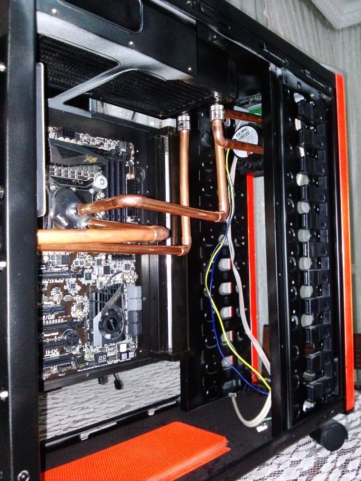

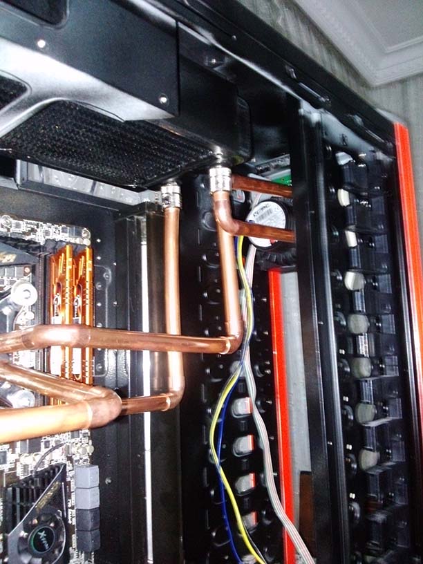

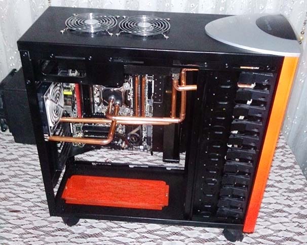

arkadaşlar evde atıl duran cm stacker'i modlamaya başladım sonra aklıma waterchiller yaparken kullandığım bakır borulardan sistemi düzenleyebilirmiyim diye bir fikir geldi ve kullandığım 3/8 yerine 1/2 bakır boruları ve uygun dirsekleri alarak ilk komple bakır borulu sitemimi oluşturmaya başladım sadece prototip aşamasında 2 rekor ve yeni gelecek blok ile birlikte sistem boruları tam ölçülerine kavuşacak fakat uygulama son derece kolay aynı zamanda kullanışlı, sistem komple bakır borulardan meydana geldiğinden ısı düşüşüne de katkısı olacak.
kasa modlama bölümünde konusunu açacağım ve yapımı konusunda fikriniz olur birleşim noktaları vs.
< Bu mesaj bu kişi tarafından değiştirildi arbiter -- 19 Ağustos 2013; 12:06:13 >

Çok güzel görünüyor petrol boru hattı gibi :))
acaba sıvı bakır borularda kararma yapmaz mı?

"Patronage" dış yüzeyi yine ön panelde ki gibi kırmızıya veya üşenmez isem gidip komple nikelaj yaptırabilirim. iç kısım zaten benim için çok önemli değil
tabi nikalaj yapılır ise sorun kalmaz. kasanın biraz daha işi var gibi en son nikalaj kaplamaya bakacağım ama bakır boru uygulaması umduğumdan kolay çıktı.
ve harbi harbi heycanlandırdı herzaman yapmak istediğim bir boru sistemi gözümde çok fazla büyütmüşüm.
< Bu mesaj bu kişi tarafından değiştirildi arbiter -- 19 Ağustos 2013; 12:21:36 >

Güzel görünüyo ali uzun süredir aklımda olan bir fikir benimde.Eline sağlık.
O bakır borular boya ile veya kimysal parlatıcı ile daha şık görünür gibi geliyo bana.

yine fosfor kırmızısı ile boyayayım diyorum nikel kaplama biraz beni üşendiriyor, rekor birleşim noktalarını plastik yapıştırıcı ile yapıştırmayı düşünüyorum ısı tabancası ile sadece rekor içinde kalacağından
hem kaçırmazlık hemde dışa taşmayı önlerim sanırım.
