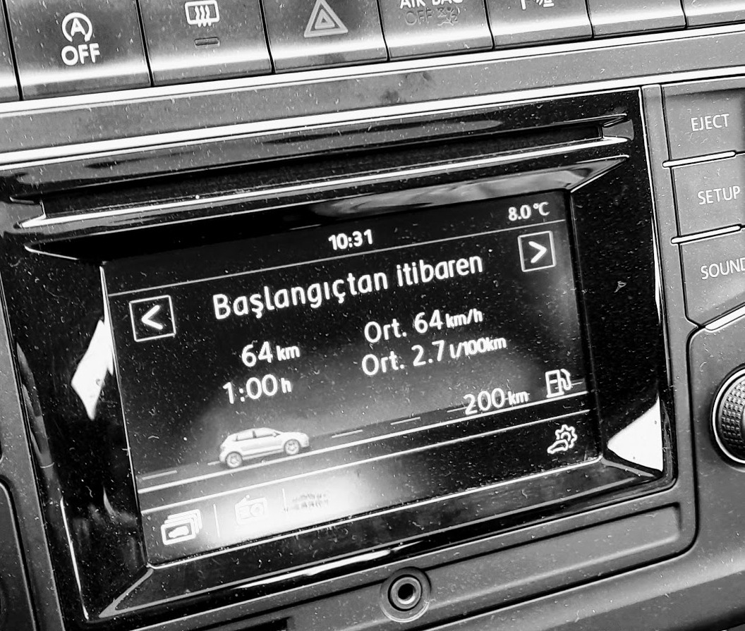

dizelde termal çevrim ve tork sayesinde yumuşacık pedal kullanımı ile geçen yıl 1.4 TDI 90 DSG ile EGR+DPF off 1 saat süren seyahatta neredeyse yelkenli açacaktım ama aşağıya düşmedi..
arkadaşım 2022 1.0 TSI polo var aynı yolu 4.5 litrenin altına indiremedim... Benzinli araçta ekonomi yapmak dizel göre çok çok daha zor...

Ahahajja
1 saat ne gaz ne fren 64km hızla gitmiş adam yav. Millet nelerle uğraşıyor düşük tüketim verisi alıcam diye🤣.
Sizi tam tamına 64km de durdurun neydi?😂
Rampa mı bitti 😅.

Bolu'da hava çok güzeldi sanırım ekim son hafta idi 2021...
yol dümdüktü... manzara harika idi... tın tın modunda gidiyorduk ... yumuşak yumuşak...
daha sonra yola çıkıp istanbul'a döndük...orada gerçek hayat ortalama 3.6LT ile 4.2 arasında gezinir...
