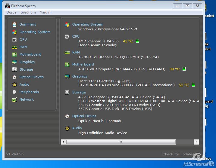

Arkadaşlar sıcaklık değerleri boşta ve yükte resimdeki gibi.
Su haznesindeki sıcaklık 33 ün üzerinde çıkmadı. Hadi hayırlısı.

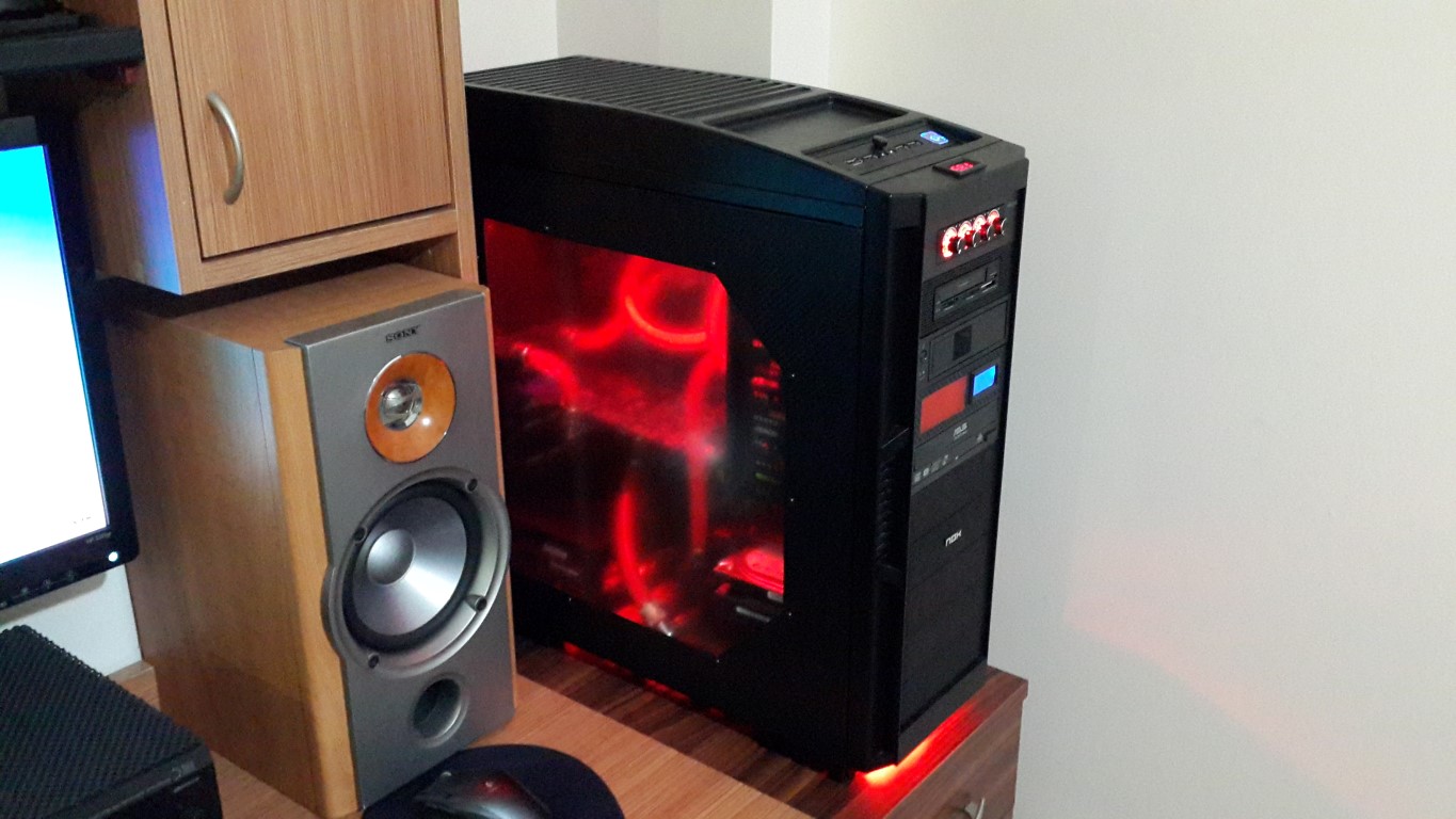

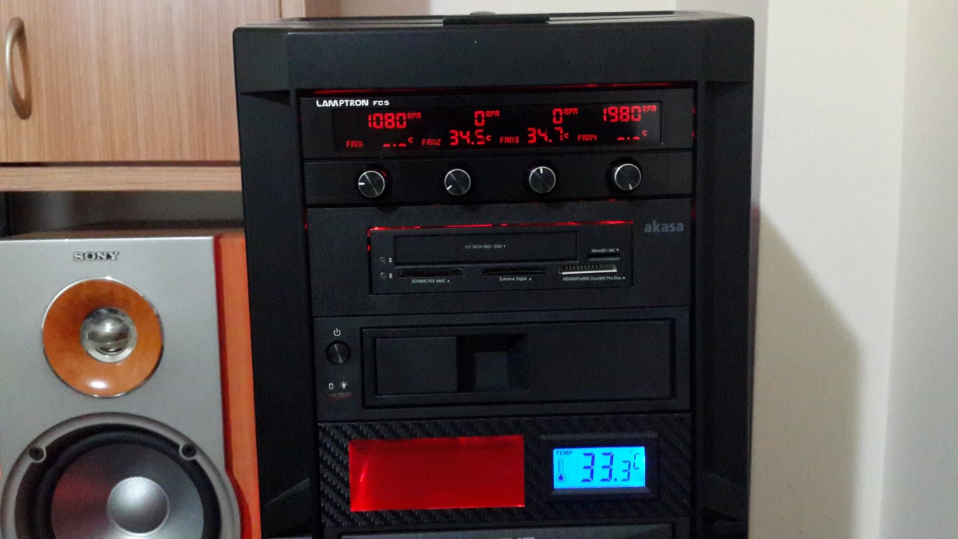

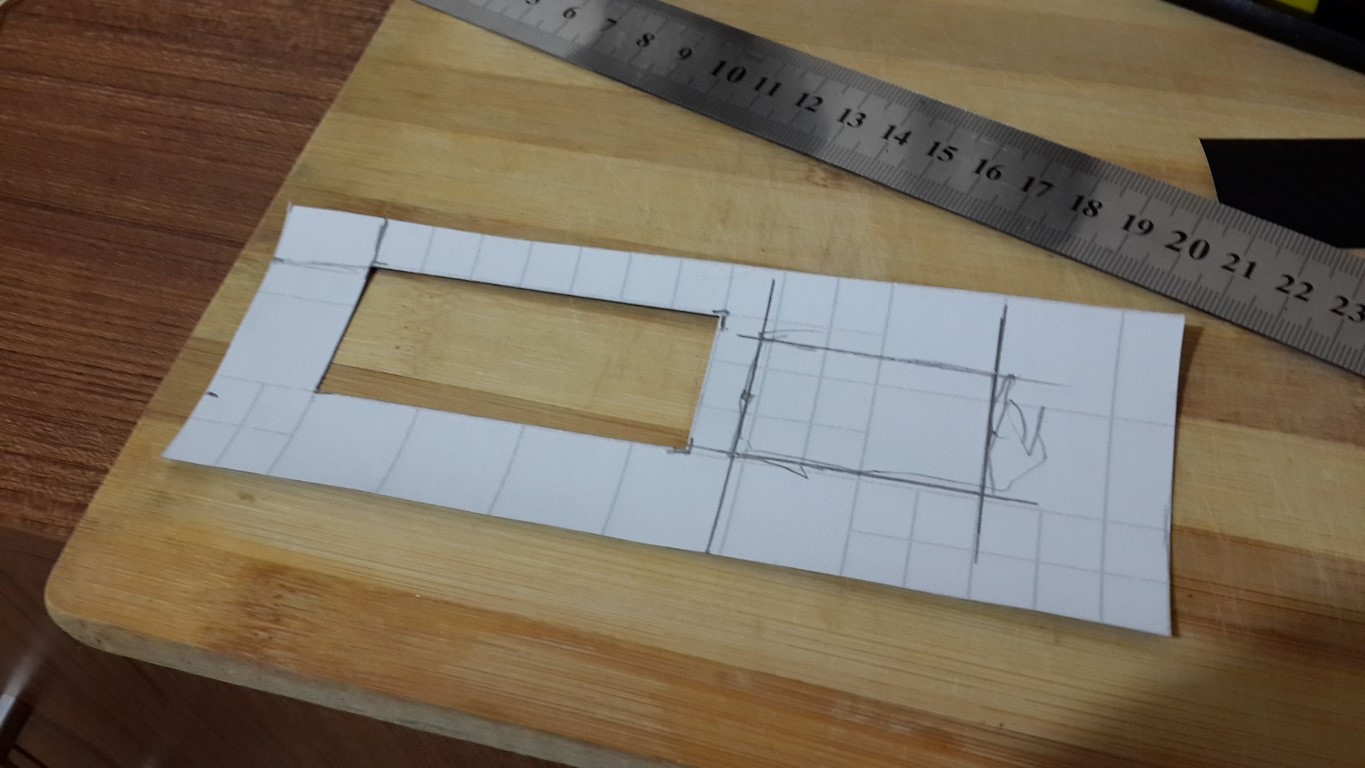

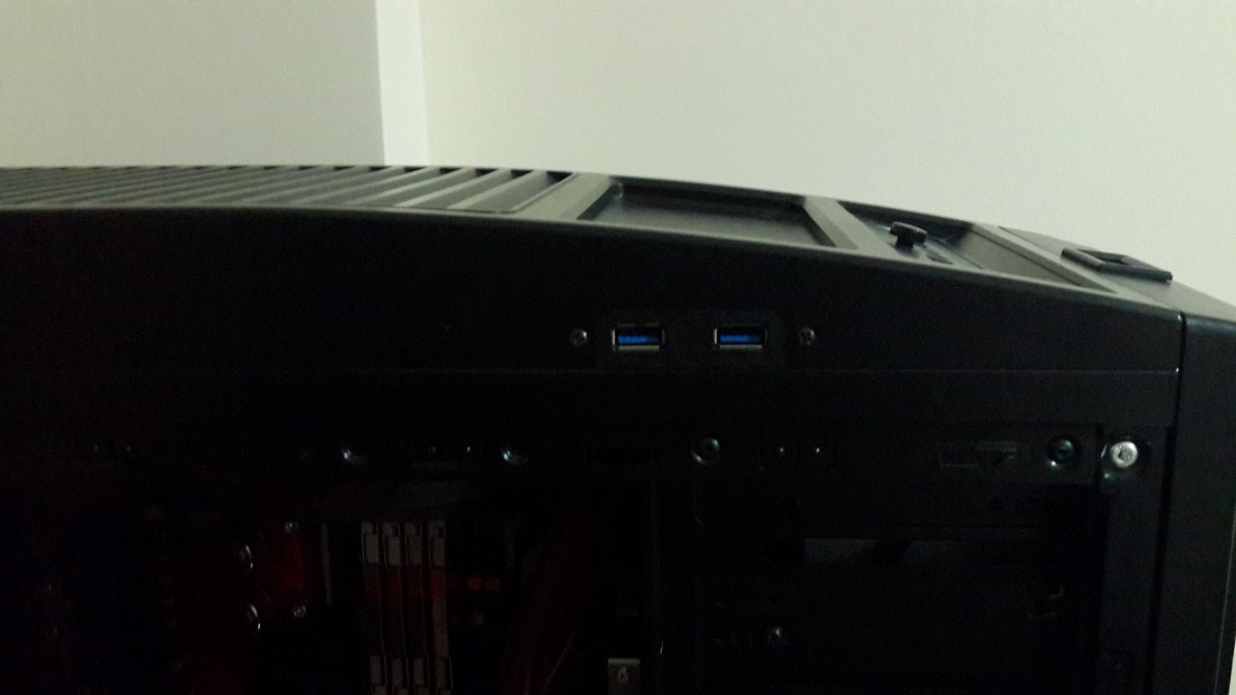

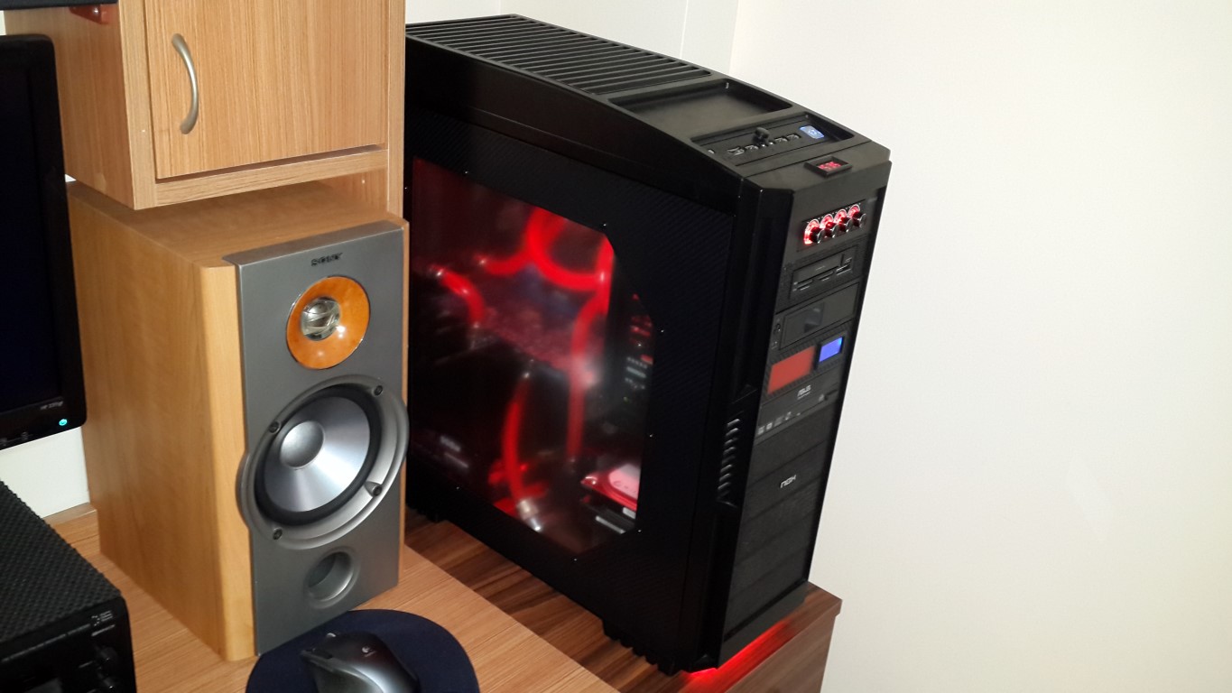

Merhaba uzun bir aradan sonra son yaptığım değişiklikleri sizinle paylaşmak istedim. Mevcut kullandığım fan kontroller su pompasını idare edemediği için bu işi yapabilecek bir fan kontroller arayışına girdim ve LAMPTRON da karar kıldım. Şu an hem pompayı hemde 20 lik büyük fanı kontrol edebiliyorum. Bir de ana kartımın usb 3.0 desteği olmadığı için usb 3.0 kontrol kartı aldım. Buna ek bir usb port ve uzatma kablosu da alarak kasanın üst yan tarafa (kasanın üzerindeki HDD koyma yuvasının hemen altına) usb portları için yuva açtım. Çokta iyi işcilik sergiledim bence (Hobi bıçak setinin uç kısmını ocakta ısıtıp kasanın plastiğini güzelce port yuvalarına uygun bir şekilde erittim. Sonrasında üstüne siyah karbon kaplayıp sabitledim.)
< Resime gitmek için tıklayın >< Resime gitmek için tıklayın >< Resime gitmek için tıklayın >< Resime gitmek için tıklayın >< Resime gitmek için tıklayın >< Resime gitmek için tıklayın >< Resime gitmek için tıklayın >< Resime gitmek için tıklayın >

Son durum şu; Sistem nazar değmesin stabil olarak aylardır çalışıyor.
Ortama 400$ bulmuştur.
