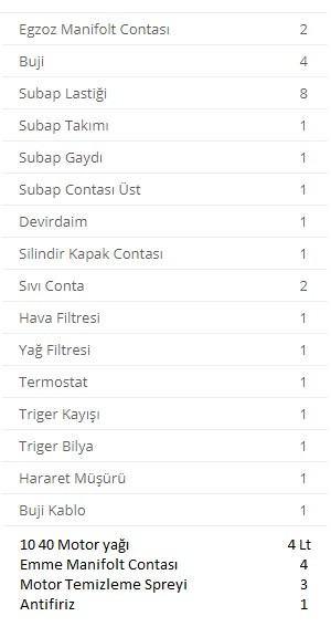

Listedeki parçalar;
Ustalık parası; 500tl
Kapak ustası parası; 500tl (yapılacak işlem SİLİNDİR KAPAĞI TAŞLAMA)

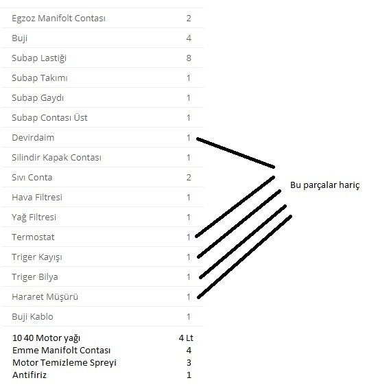

Dedim usta bana ne lazım söyle temin edeyim tadilata başlayalım asker arkadaşım parçacı temin ederim veresiye param yok dedim. yukarıdaki listeyi verdi ben ekleme yaparak;
-Triger ve triger bilya
-Triger değiştiği için devirdaim
-Termostat ve hararet müşürü
eklemesini istedim tamam mantıklı yapalım dedi ve oradan ayrıldım ve Kapak taşlamanın 500tl olmayacağını düşünerek izmitte en iyi kapak ustasına tanıdık ustalardan telefonunu alarak ulaştım ve ben seni tanımam kapının önünden geçen birisin 150tl senin kapak taşlama işlemin dedi.
Bir yere kadar bilgim olduğu için bu konuya anlam veremedim bana önerdikleri çok iyi ilişkileri olduğunu söylediği tanıdığım ile birlikte gittiğim benimle muhatap olana kadar tanıdığım ile muhatap olan yıllardır tanıdığımın ustası olan kişinin 150tl lik taşlama ücreti için neden 500tl söylediğini hiç bir şekilde anlayamadım.
(Neden Bu Usta? Çünkü aracıma bakan usta veya mahallemizdeki ustalar conta yanık konusuna girmediklerini yapacak bir usta bulmamı söylediler.)
Bugün parçaları teslim ettim ve;
Subap takımı
Subap Gaydı
Subap lastiği
bunları kapak ustasına göndereceğini söyleyerek pazartesi aracın olur demesiyle evime geldim.
Şimdi aklımdaki soru işareti halen gitmedi bu vatandaş bana neden kapak ustasının masrafı 500 tl dedi.
Şuan tadilat yapılacak temiz liste (ustanın değiştirmeyi düşünmedikleri dahil 850 tl ye temin ettim hepsini)
Başka conta kaldı mı bilmiyorum açıkcası :D Tamir demiyorum bu bir tadilat :D kapak ustasının yaptığı tamirdir bana göre

Bak şimdi rektefiyeci gayd sübap lastikleri değiştirip kapak taşlar 500 TL yazar... Kapak conta senin usta takar... Ama sen kapak taşlatacağım dersen rektefiyeci diğer sübap lastiklerini falan takmaz..
İkincisi suya yağ karıştı demişsin... Radyatörün falan ki kalorifer radyatörü ne kadar yağ basmış aracın ... İnşallah temizlenir... Genelde radyatör falanda değiştiriyorlar çünkü... Triger ile su pompası değiştirmen mantıklı bende öyle yapıyorum. Cunku pompa genelde çabuk arıza yapar çünkü su antifriz canına okuyor...
Son olarak bu yaşta araçta üst kapak contası zarar görmesi gayet normal geçen konu açacaktım hatta eski aracı olanlar dikkat etsin diye...
Üst kapak contası ile devirdaim ve triger i orjinal al başın ağrır sonra...

Yapılan iş kapak taşlama değil kapak rektefiyesi, 500tl normal. 400den aşağı yapan yok.
Yapılan işler normal, gittiğin usta yanlış bilgilendirmiş. Taşlama değil kapak rektefiyesi yapılıyor senin araca...
Geçen gün hararet sebebiyle hafif eğilmiş üst kapak için arkadaşımın totalde 1800tl parası gitti. Conta düzgünmüş ama kapak eğilince yüke binince araç basıncı suya basıyor ve hararet yaptırıyordu...
