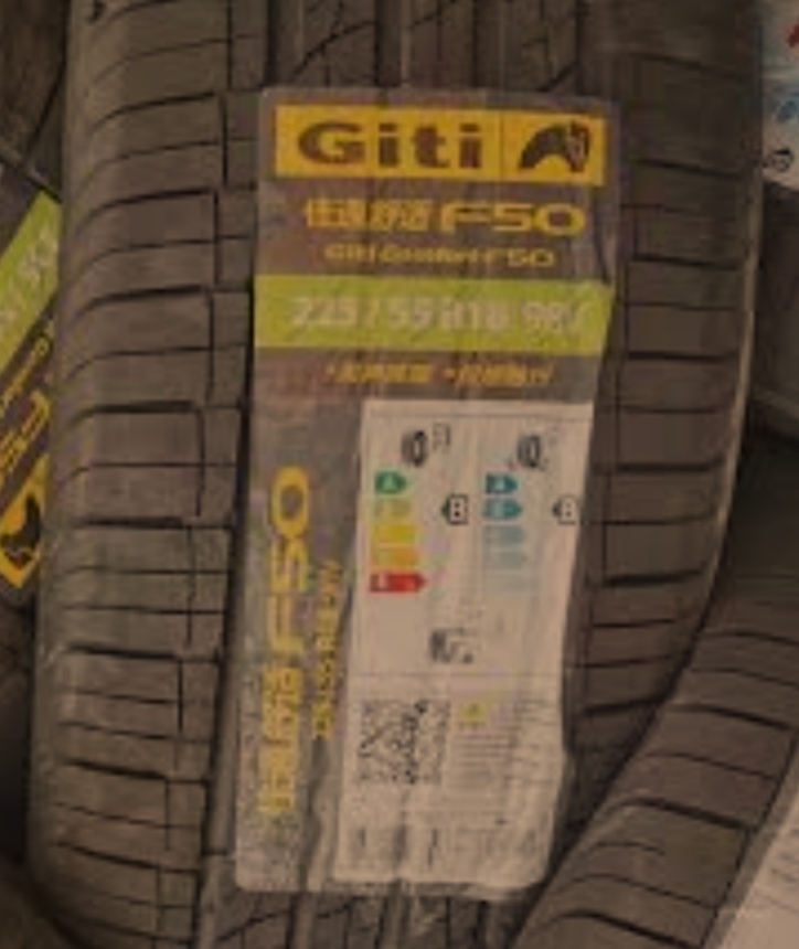

Giti var omodada ben memnunum ıslakta bi kaç kere ani fren yapmak zorunda kaldım gayet güzel durdu yakıt ve ıslak fren B
< Bu mesaj bu kişi tarafından değiştirildi Emekkk -- 5 Aralık 2023; 22:28:18 >

Yanılmıyorsam son dönemde gelen VW'lerin bazıları da "Giti" marka lastikle geldi. Kullananlar dikkat etsin derim
Giti ne ya? :)
Premium'lar pahalı diye, Falken bilmemne gibi B sınıfı markalara bile burun kıvırarak bakarken bunlar çıktı bi de. Çinliler falan zaten hak getire. Onları arabaya lastik diye takmam, yedek lastik diye koymam.

Giti singapurlu bir firma, yeni bir girişim ve ucuza lastik satayım yolumu bulayım firması değil.. oyuncu olmak isteyen bir firma. bu yüzden Vw'de kullanıyor, Renault grubu da kullanıyor. ismi ne abukluktur bilmiyorum :)
elbette çok uyguna oem lastik teklifi verdikleri için kullanıyorlar asıl ama belli bir standartta olmasa kullanmaz Vw.
çinlilerin onlarca ayrı fason lastik firması var hiçbirini kullanmıyorlar mesela, ihracat yapan çinli markalar da dahil.
