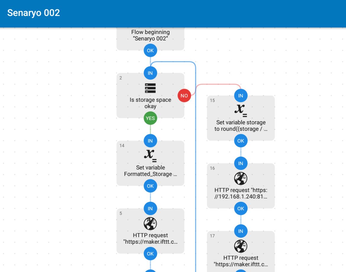

Merhaba arkadaşlar. Ne zaman ki, aile fertlerinin cep telefonlarında bir sorun çıksa, çözüm üretmek mutlaka bana düşer. Bir uygulamayı kuramadıklarında, telefon iyice yavaşladığında veya başka bir sorun çıktığında, ilk olarak telefonun hafızasının dolduğundan şüphelenirim. En iyisi; sorun çıktığı zaman değil, çok önceden gidişatı görebilmek (yıllarca sistem yöneticiliği yapmanın getirdiği koşullanma!).
Harika bir çözüm olmadı ama, istediğim şeyi yapmayı başardım. Bu amaçla LlamaLab Automate uygulamasından faydalandım. Evdeki Android cep telefonlarda LlamaLab Automate çalışıyor (20 TL'ye premium yapıyorsunuz ama ücretsiz de kullanılır).
Automate çok başarılı bir uygulama: Tasker gibi çok gelişmiş özellikleri yok ama flow manager ekranı sayesinde, karmaşık makroları görsel olarak hazırlamak daha kolay.
Automate'te hazırladığım makro hakkında burada ayrıntılı açıklama yapmayacağım çünkü konumuz HA. Ancak merak edenler olursa, Automate Community ortamından paylaşırım.

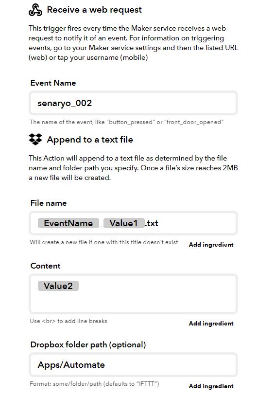

Makro şunu yapıyor: Her gün belirli saatte, telefonun ana hafızasında kalan boş alan miktarını öğreniyor. Daha sonra IFTTT WebHook servisine HTTP Post ile bağlanarak öğrendiği bilgiyi IFTTT'ye gönderiyor. IFTTT bu bilgiyi Dropbox hesabımda bir text dosyasına yazıyor.
HA'da bir sensör tanımladım: File Sensor. Bu sensörü Configuration.yaml dosyasında oluşturdum.
# Samsung Storage
sensor:
- platform: file
file_path: data/senaryo_002_***.txt
name: *** Samsung Storage
- platform: file
HA'yı yeniden başlatınca bu iki sensör HA'dan erişilebilir duruma geldi.
Lovelace ekranına bu iki sensörü ekledim.
Bu file sensor şöyle çalışıyor: text dosyasını düzenli aralıkta kontrol ediyor. Bir değişiklik görürse içindeki son satırı okuyor ve bunu HA'da kullanılabilir değişkene dönüştürüyor.
Not: Burada işin tam oturmamasının ve ara çözüm bulmamın nedeni şu: Automate storage bilgisini Dropbox'a atıyor. Ama File Sensor Dropbox'a erişemiyor. Ara çözüm olarak, her gün dosyayı Dropbox'tan Raspberry Pi'ye kopyalayan bir batch hazırladım. Bu durum, bir bilgisayarın her gün açılmasını ve ilgili schedule job'ın çalışmasını gerektiriyor. Bu kopyalama işini HA'ya nasıl yönlendireceğimi henüz bulamadım.
