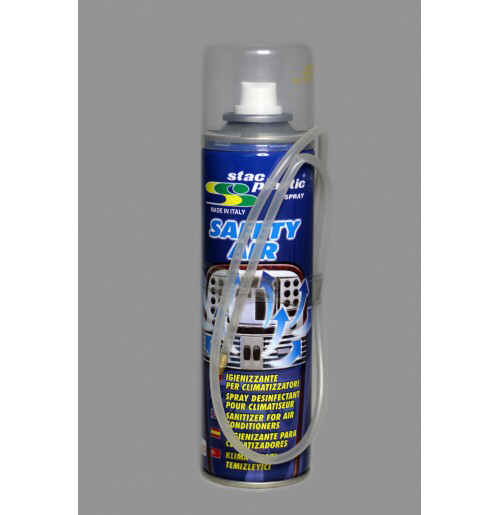

Köpük değil direk akıtıyor pisliği ve uçucu. Artığı yok acayip keskin kokusu var dezenfekte için on numara ve çok hesaplı. Yıllardır kullanıyorum düzenli. Klimanın soğuğu değil bakterisi hasta eder
Klimanın doğrudan evaporatörüne sıkıyorsunuz, uzun özel pipeti var hortum şeklinde
Aracımdaki kötü toprak kokusunu ciddi şekilde önlüyor
Evdede aynı işi görür
