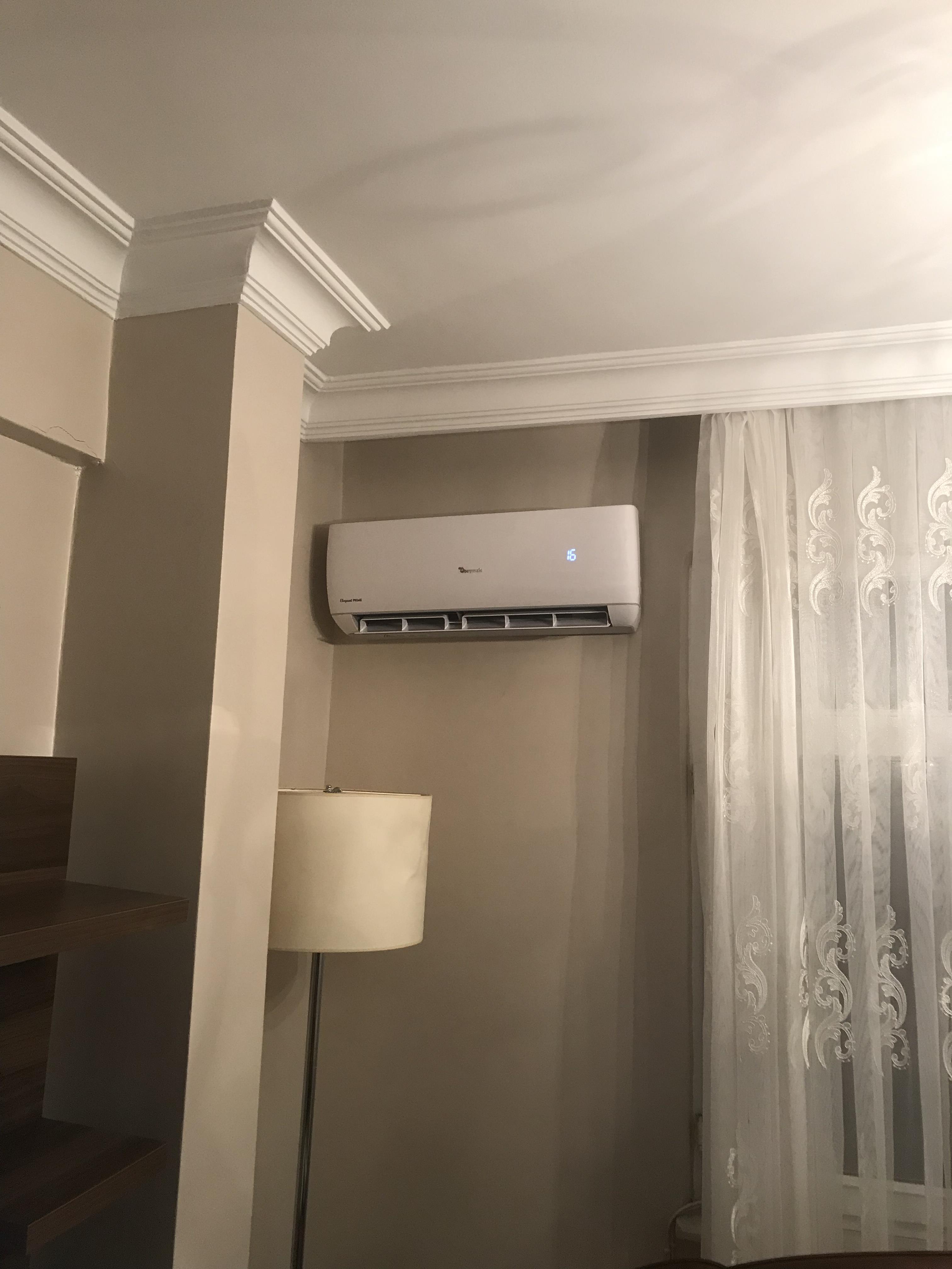

Duvara yakışıyor hocam bu meret güzel olmuş püfür püfür oturun karşısında
