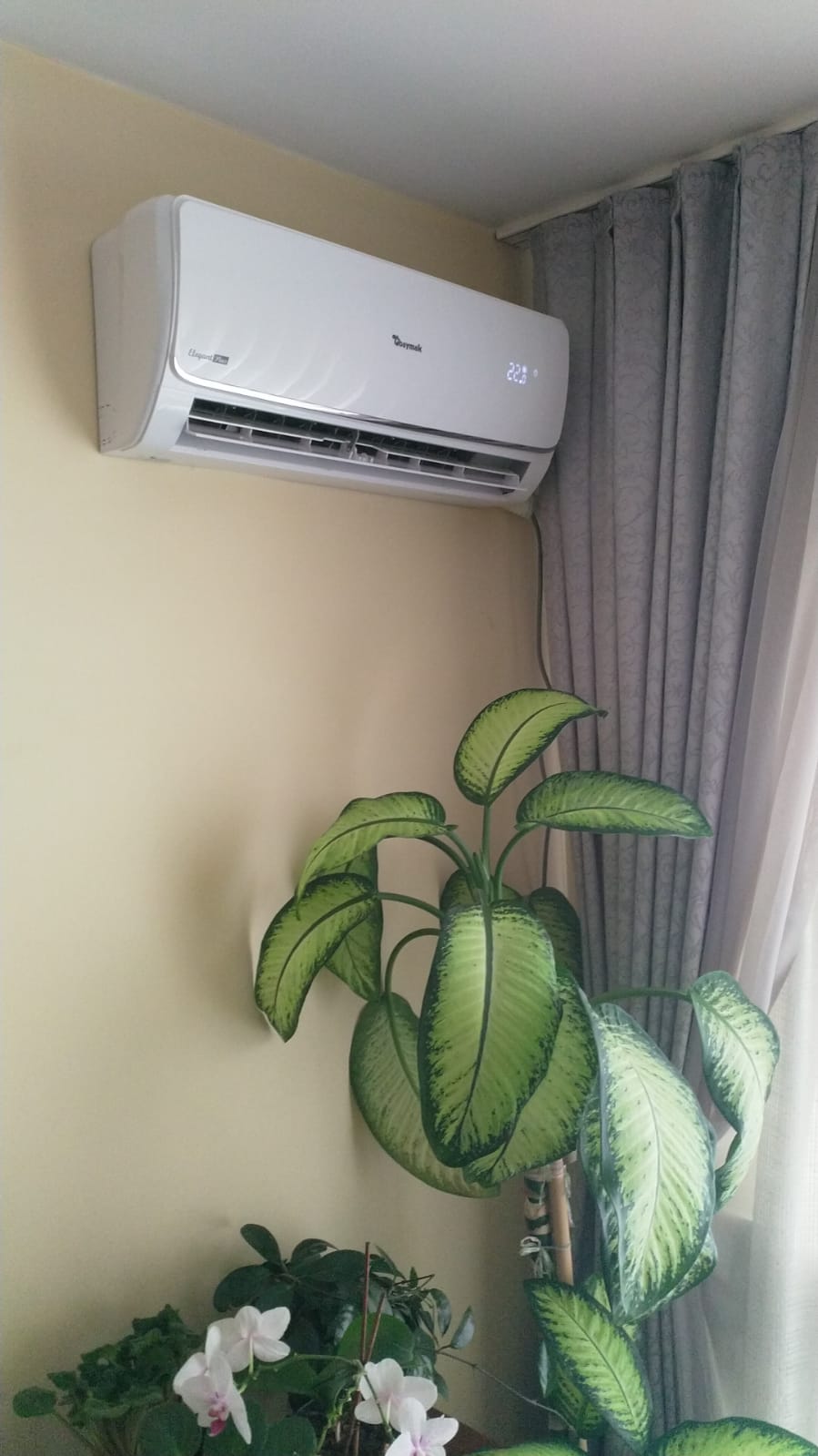

Merhaba, bugun Baymak elegance prime inverter BTu 12lik klima taktirdik. Basta plus taktiracktik ama son anda aynisi sadece cevre doatu gaz var dedikleri icin bunh taktirdik. Adamlar geldi vakumda yapti calistirsilar yalniz ilk caliatirsiklarinda iyi calisiyo gibi geldi hisaedilen ill 31 dereceydi odanin, 2 saatten fazladir caliaiyor su an hissesilen 25 derece istenen 23.5 derwceyi goremedi daha, biz 12 BTu uluk aldik oda icin normaldw 9 BTU luk ywtiyordu ama antre de acik toplamda 22 metre kare falan var ve sogutmuyor kendine hayri yok gibi bir izlenim oldu oda da sicak basiyor o derece yani, sorum su invwrter klimalarin genwli icin normal bir durum mu bu sogutma sekli, adamlar aksam ugrayacaklar telwfonda duvalar ceker sonra ara kapiui kapatmaniz lazim dedi ben de hesaplayip ona gore 12lik sectik dedim , ne yol izlenmeli

Merhaba 23.5 dereceleri görmeniz biraz zor onun için 7/24 çalıştırmanız gerekir. İlk önce odadaki hava sonra duvarlar sonra eşyalar soğuyacaktır. Bunun için de aradan 3-4 gün geçmesi gerekir. 2 saatte 6 derece ortam ısısını indirmiş bence iyi performans sergilemiş. 23.5 derece çok düşük ısı.
7/24 kullanmanızı tavsiye ederim daha iyi sonuç elde edersiniz inverter olduğu için de tasarruf yaparsınız.

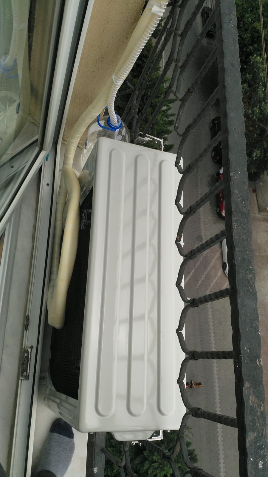

Yukarıda daha önce yazmıştım dile getireyim kesinlikle baymak servisinden uzak durmanizi tavsiye ederim kılmadan memnunum açıkçası 12000 lik Mayıs ayında 2300 TL aldım servis taktı dış uniteyi yan balkona kapalı olmasına rağmen monte etti sıkıntı olmayacağını belirtti tabiki sıkıntı oldu balkon aşırı sıcak olup yanindaki mutfagida etkiledi 2 hafta içinde servisten dışarı almasını talep ettim ilk geldiklerinde olmaz güvenli olmaz diyenler şimdi 300 TL ücret ile yapabileceklerini söyleyince yaptıklarının hoş olmadığını düzgün iş yapamadıklarını belirttim bu arada su akan hortumuda açık bırakmislardi yani tam yarım iş yapanlara çaktık anlayacağınız şikayet ettim mh görüştüm sonuç olarak durumun araştırılmasını istedim baymak mh çok enteresan servisi dinlediklerini sıkıntı olmadığını söylediler dedim madem servisi dinleyeceksiniz neden mh aramammin bir anlamı yok buraya yetkili bir birim gönderin yada ben size fotoğraflarını atayım dedim iki tamirci arkadaş gösterimde onlar böyle takilmamasi gerektiğini söylediler ordan güvenerek mh durumu belirttim bilirkişi yada foto göndereyim inceleyin dedim ama nafile servis haklı çıktı .diyeceğim şu baymak servis berbat demişlerdi ben kulak asmadim ağzım yandı &#128548; siz siz olun servise güvenmeyin klimanizi kapalı balkona iki yani duvarla kapalı olan balkonunuza kesinlikle taktirmayin

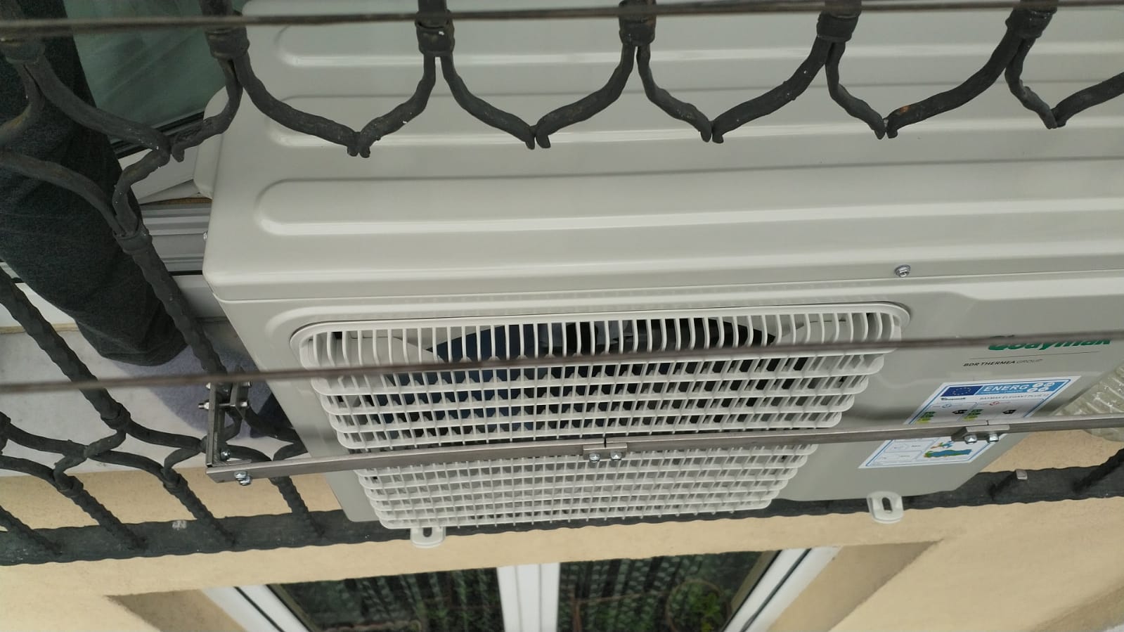

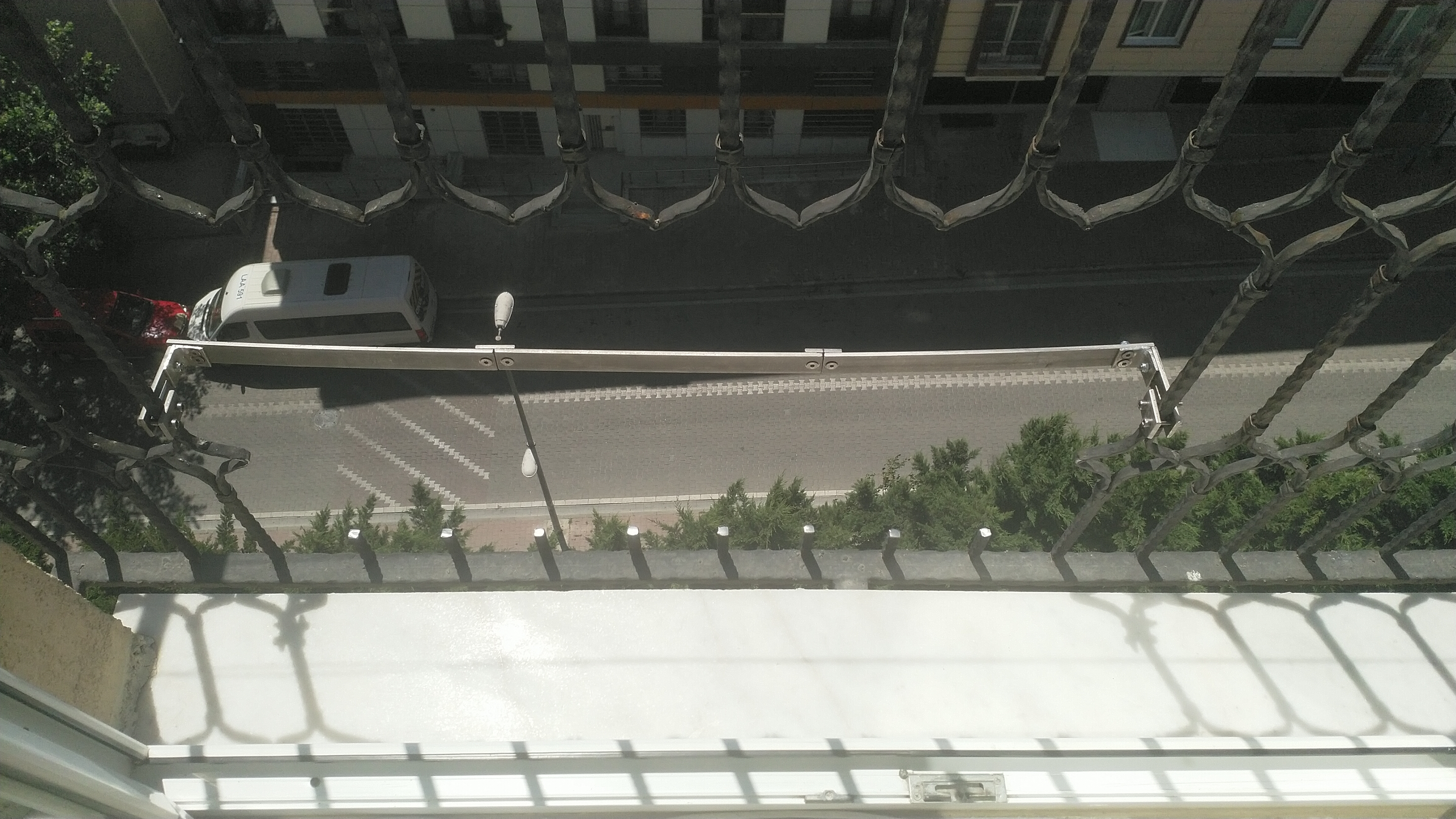

Başkalarına da rehber olması adına olayları anlatayım;
Cumartesi günü servis geldi, pimapen ile korkuluk arasını ölçtükten sonra sığmayacağını ve yapacak bir şeyleri olmadığını söylediler. Genel merkezin servis elemanlarımız yapıyor uyarısını hatırlattığımızda alüminyum korkuluklu yerlerin vidalı olduğunu, çıkarabildiklerini söylediler.
Montajın nasıl yapılacağını sorduğumuzda dış ünitenin 32cm olduğunu, (fotoğraftaki örnekteki gibi) demirciye kestirip parça yaptırırsak kurabileceklerini söylediler. Kiriş/kolon için de duvar da iki küçük delik açmayı denedi, perde beton değil örme duvarmış. İade edebilir veya yaptırdıktan sonra tekrar arayabilirsiniz dendi.
Korkuluk, ferforje vs işleri yapan bir demirci yüksekte çalışacakları gerekçesiyle 550TL para istediler. Tabi ki vermedim. Avuç içi taşlama ödünç alıp kendim kesip demirciye bu modüler parçayı yaptırdım. Bir tane daha yaptıracağım aynısından ek koruma için.
Servis bu Cumartesi tekrar gelecek, bakalım...

Merhaba arkadaşlar bugün elegant prime 9'luk taktırdık, soğutması gayet güzel fakat oda sıcaklığını bir türlü 28-29'un altına düşmüyor, 24 derecede çalıştırıyorum.
Ayrıca klima bayisi 24 saat çalışırsa maksimum yakacağı elektrik 100 lirayı bile bulmaz dedi ama bana pek gerçekçi gelmedi, daha yüksek olur diye düşünüyorum. Bu modeli kullanan varsa yorumlarını alabilir miyim?

Salonumda 12000 lik plus var 10-15 dakikada 28 den 25 e şak diye düşürdü düşürüyor. Isıtma ve soğutmanın bir numaralı etkeni yalıtım hocam sonra dış etkenler gelir. Konum eskişehir dış sıcaklık 30-33 derece en yüksekti bugün, ev içten yalıtımlı dört taraflı ara daire. 100 tl göreceli bir rakam tamam inverter az yakar ama etken çok bu rakamı drğiştirecek. Ben sürekli açık tutsam 100 bile yakmam belki.
24 e set ettiğiniz halde 28-29 da kalıyorsa bir gariplik var. Bulunduğu ortam hakkında fikrim olmadan yorum yapıyorum tabiki
