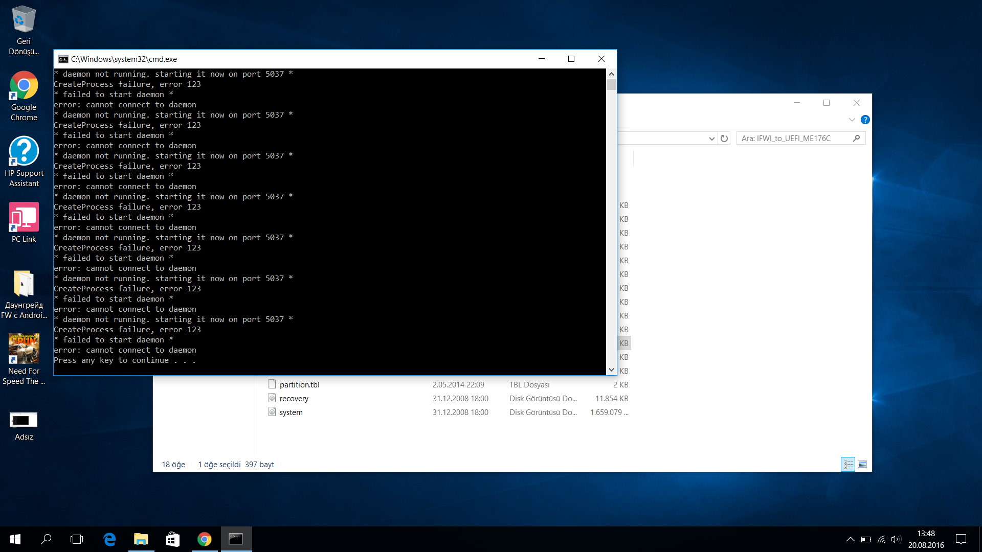

merhaba arkadaşlar, bu yöntemle kitkata dönmeye çalışırken Flash_ME176C_IFWI.cmd yi çalıştırınca hata veriyor ve devam etmiyor. yardımcı olursanız sevinirim
