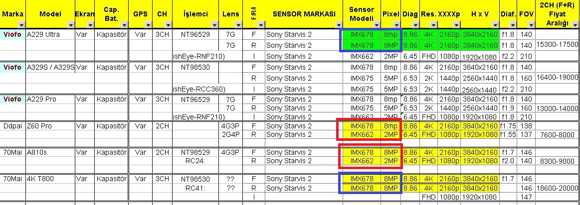

Listeyi objektif bulmadım.Açıkçası en ucuzundan en pahalısına en özelliklisinden en özelliksizine sıraya dizip kendince belirlenen puanlama kriterlerine göre ana ürün şu markanın şu modeli gibi hedef ürün gösterilmesi böyle bi çalışmada olmamalı.
-Teknik özellikleri ne derece etkili mesela bu listede?
-Teknik özellikleriyle uyumlu/benzer cihazların fiyat yönünden karşılaştırması ne kadar etkili?
Mesela bu listede önerilen 23.sıradaki 70mai a810s modelinin ön ve arkada kullanılan sensörleriyle aynı, lens özellikleri de aynı olan ddpai z60 pro, a810s den daha ucuz ama ddpai nin listede 12.sıraya itilmesine sebep nedir?
Şair ana üründen sonra beklemedeki ürünün 70mai t800 olduğunu söylemiş ama bi anda 8800 tl den 17-19 binlere t800 e sıçratan nedir?
Halbuki t800 özellik olarak viofo a229 ultra ile hem fiyat bandında hem de özellikler bakımından eşdeğerde.Her ikisi de ön ve arkada imx678 ve 4k çekim yapıyor.t800 iç kamerası olduğundan bi tık daha pahalı.
Şimdi t800 ile a229 ultra arasında seçim yapılmak istense hangisi tercih edilir?
Demem o ki böyle bi listede teknik özellikler ön planda tutulmalı, fiyatlarına göre de fp ürün tercihleri kişilere bırakılmalı.
Kimine göre teknik özellikler ön plandadır kimine göre de fiyat önceliklidir.
Bu mesajda bahsedilenler: @ilonsahiden

Sadece kamera konusunda değil, satın alınacak her üründe seçim için bir çok değişken vardır.Bu kriterlerin ağırlığı da kişiye göre değişir. O yüzden kesinlikle en iyisi bu dur denilemez.
Kameralarda bu kriterler
-Sadece ön kamera mı ön/arka kamera mı olsun...
-Bataryalı mı kapasitörlü mü olsun...
-Kullanılan sensörler, görüntü kalitesi...
-GPS modüllü mü müdülsüz mü?
-Park modunda kullanım olacak mı?
 gibi gibi...
Bundan başka öncelikle kamera için ne kadar bütçe ayırabileceksiniz?
Bütçe de sınır olmayacaksa sorun yok, ama belirli bir bütçe ayıracaksanız o bütçeye göre en iyisini almak durumundasınız ama o aldığınız sizin için iyi olacak kameraların en iyisi olmayacak.
Belirlediğiniz kamera özellikleri ayıracağınız bütçeyi taşırabileceğini de unutmayın.
Misal-1 yüksek çekim kaliteli diyelim ki 4k+4k kamera aldığınızda bunun için yüksek okuma yazma yapılan pahalı bir kart almanız gerekir.Sıradan bir kart aldığınız da bu sefer kayıtla ilgili sorun yaşarsınız.
Misal-2 park modunda kullanmak istiyorum derseniz parkmodu kablosu (hardwire kit cable) almanız gerekir ki bunlar da az buz ucuz değil
Misal-3 Çoğu kamerada polariza filtre bulunmadığından cam ve konsolda yansımaları önlemek için polarize filtre almanız gerekebilir
Bunlar hep bir ek maliyet...
Siz öncelikle kriterlerinizi belirleyin, kamera ve ek maliyetleri de içerecek şekilde bütçenizi ayarlayın sonra sıra o bütçeye göre en iyisini bulmak olsun...
