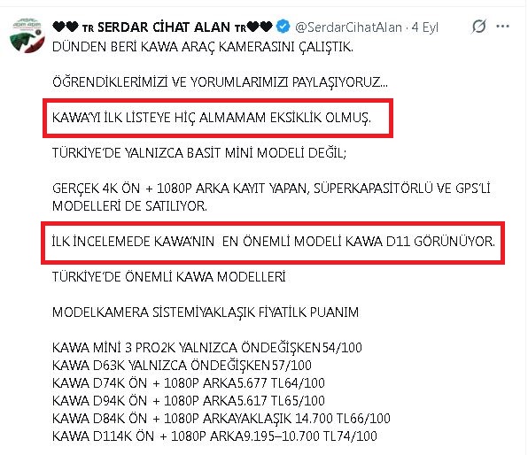

Bu mesajda bahsedilenler: @ilonsahiden
7 gün (3429 mesaj)
Twitterinden alıntı yaptığınız kişi nihayet kawa markasını farketmiş ve özellikle de kawa d11 dikaktini çekmiş
kawa d11 le ilgili yazdığı eksileri bilgisinde sensör bilgisinin olmadığını yazmış ta tam araştıramamış.
