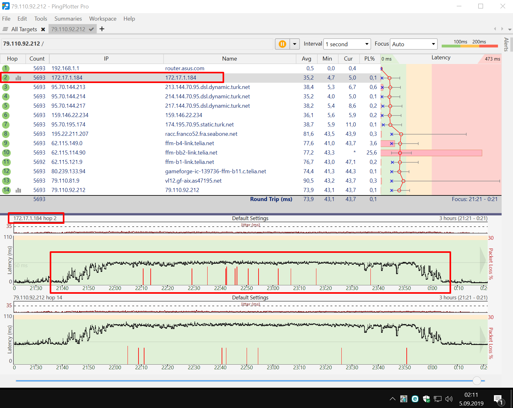

Selamlar keyifli forumlar öncelikle.
Yaklaşık 2-3 haftadır süre gelen hafta içi 21:00 ile 00:00, hafta sonları ise 21:00 ile 01:00 sularına kadar devam eden ping ve buna istinaden paket ve kız kaybı yaşıyorum. Kısa sürelidir diye yazmak istemedim buradan lâkin etkilemeye başladı yine beni desem yalan olmaz sanırım. Diliyorum ki kısa sürede çözüme kavuşur.
Dün yaptığım bir testi paylaşıyorum.
Bu mesajda bahsedilenler: @kütahyalı_ramazan , @BasbugAtaturk , @TurkNetDestek

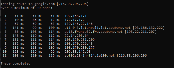

Akşam saatlerinde ciddi ping artışı ve hız düşüşü yaşıyorum. Farklı YAPA profillerinde de durum aynı. Ankara'dan Türknet İstanbul sunucusuna gündüz saatlerinde 12ms ping ile bağlanırken, akşam bu değer 60'lara çıkıyor. Kapasitenizi artırıp sorunu çözmenizi bekliyorum. Binlerce kullanıcı bu durumdan şikayetçi, buna rağmen aylardır bu sorunu çözemiyorsunuz.
Frankfurt merkezli sunucuma gündüz 48 ms ile bağlanırken şu an tam 110 ms ile bağlanıyorum. Bu demektir ki multiplayer oyun oynamak istesem alacağım en düşük ping 110 olacak.
Sorunu yoksaymaktan vazgeçin. Eminim ki karşınızdaki monitörlerde görüyorsunuz bir yerlerdeki kapasitenin yetmediğini. Buna rağmen (maliyetten kısmak adına) kapasite artırıp hattı rahatlatmıyorsunuz. İnsanlar en önemli saatlerde yüksek ping ve düşük hızlarla bağlanmak zorunda kalıyor. Sorunu çözmezseniz iptal ettirmek zorunda kalacağım. Destek talebi de oluşturdum. @TurkNetDestek
traceroute to dns1.turk.net (193.192.98.8), 64 hops max, 52 byte packets
1 192.168.1.1 (192.168.1.1) 1.722 ms 1.282 ms 1.243 ms
2 172.17.1.3 (172.17.1.3) 28.208 ms 35.120 ms 37.487 ms
3 193.192.119.57 (193.192.119.57) 82.270 ms 78.265 ms 79.413 ms
4 193.192.119.58 (193.192.119.58) 60.149 ms 61.610 ms 61.904 ms
5 61.195.70.95.static.turk.net (95.70.195.61) 69.494 ms 69.063 ms 75.272 ms
6 193.192.119.65 (193.192.119.65) 70.502 ms * 73.405 ms
7 * * dns1.turk.net (193.192.98.8) 68.380 ms
