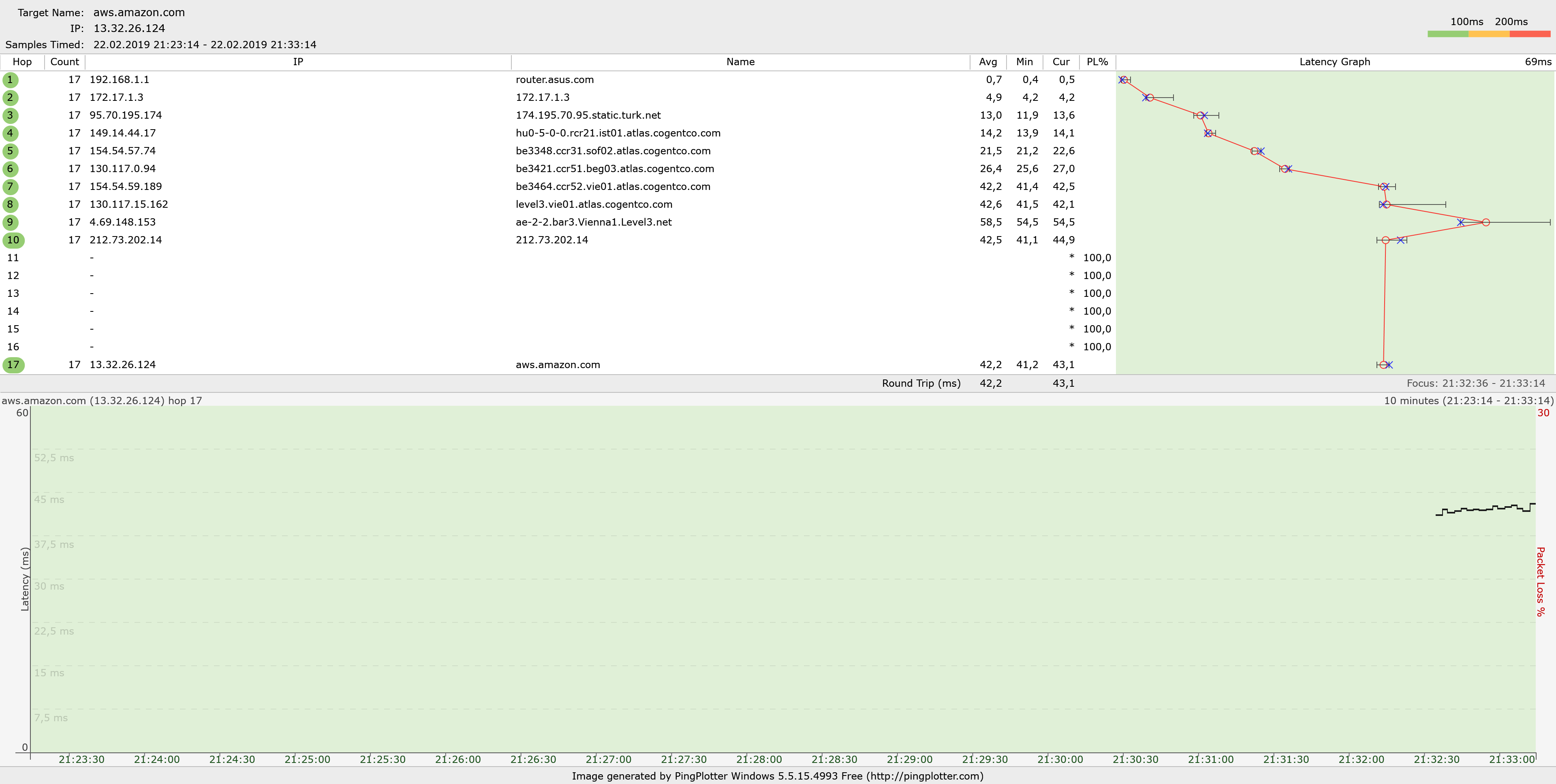

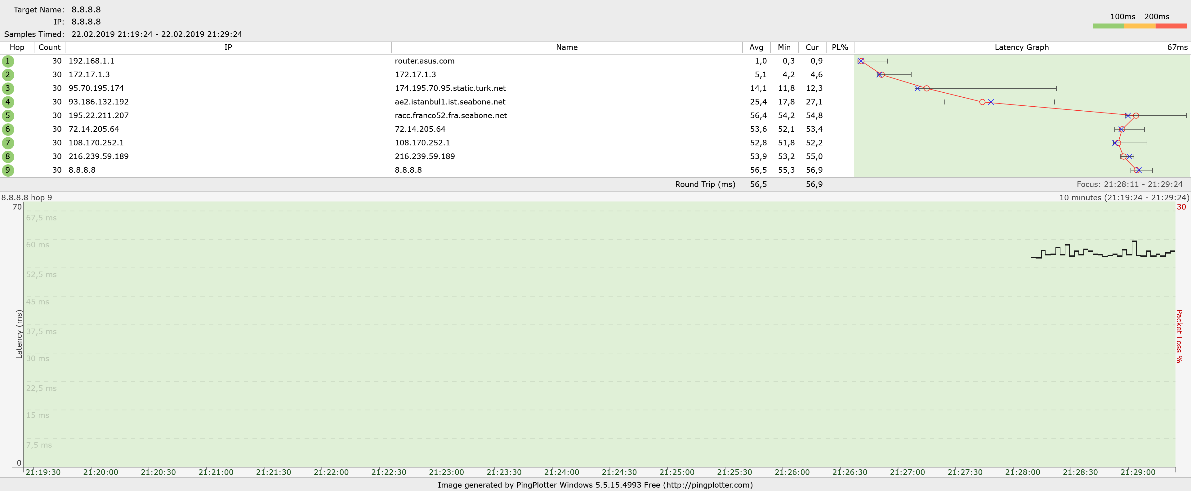

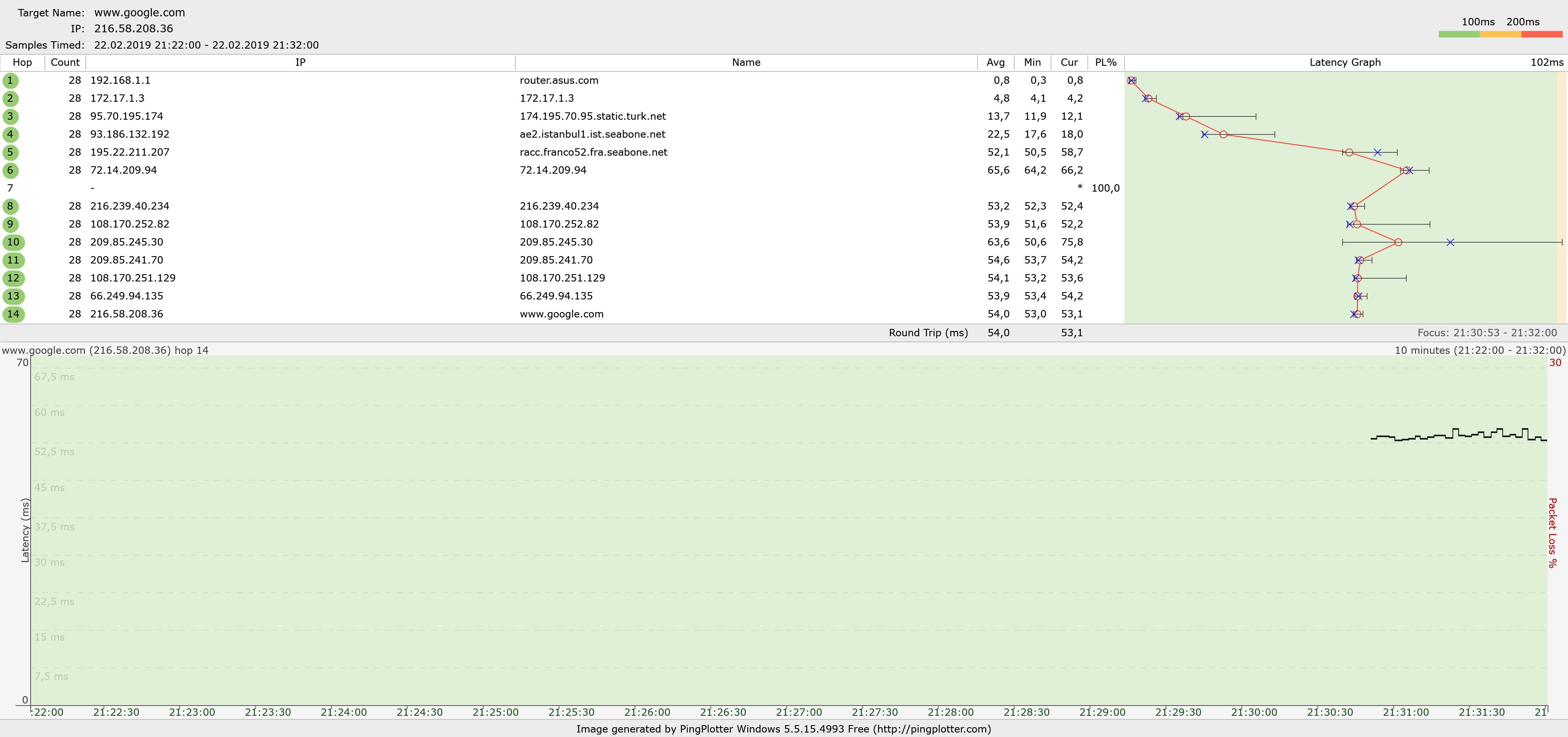

Pingler şu anda normal, her şey olması gerektiği gibi. Bu akşam artmadı şimdilik. Artarsa mesajı editlerim. 172.17.1.3
Testler böyle şu anda, her şey normal:
< Bu mesaj bu kişi tarafından değiştirildi Empyyy -- 22 Şubat 2019; 21:42:39 >

yarın da bizimki uçucak eminim eğer olursa tekrardan alıntılarım
Bu mesajda bahsedilenler: @matrix52
6 yıl
bu hangi program hocam ?
Bu mesajda bahsedilenler: @Empyyy
6 yıl
PingPlotter hocam zaten ekran görüntülerinde yazıyor. Trace yapmakla aynı şey + 1 defa değil siz durdurana kadar yapıyor ve paket loss varsa da gösteriyor. İndirmek isterseniz ücretsiz olanı size fazlasıyla yeter.
Bu mesajda bahsedilenler: @kütahyalı_ramazan
