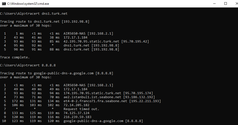

Müşteri Numarası: 1165573
< Resime gitmek için tıklayın > tracert yapılan saat 22:00 civarı.

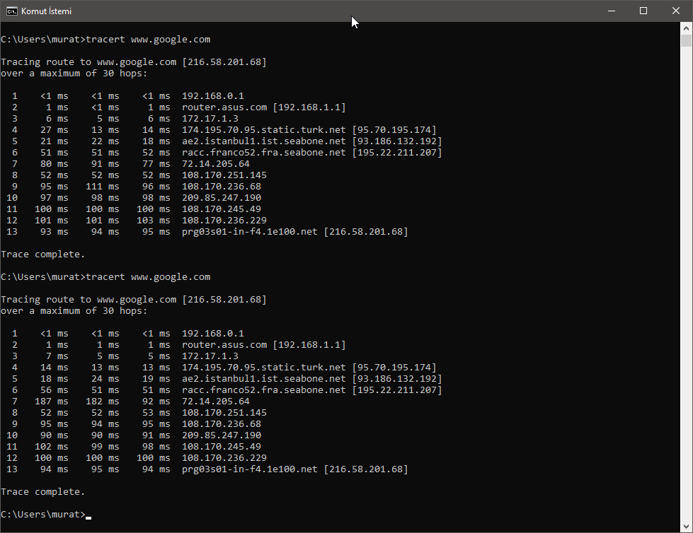

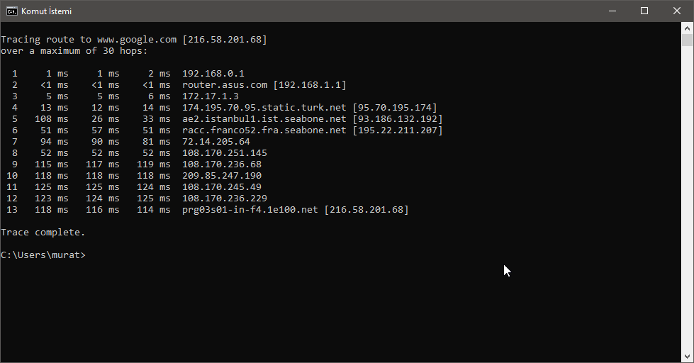

Sorun bu akşam da devam ediyor. Mail attınız ''18.02.2019 - 02:00 / 18.02.2019 - 07:00 tarihleri arasinda planli altyapi calismasi yapilacaktir'' diye. Bu çalışmadan sonra normalde düzelmiş olan akşam ping artışı olayı yeniden başladı. Saat ilerledikçe de pingler artmaya başlıyor resimlerde görüleceği gibi. Lütfen bu sorunu çözün.
Trace testi:
Müşteri no: 1273344
Edit: @kütahyalı_ramazan'ın da belirttiği gibi şu an biraz daha iyi gibi ama 20:00'den sonra bir süre gerçekten kötüydü.
