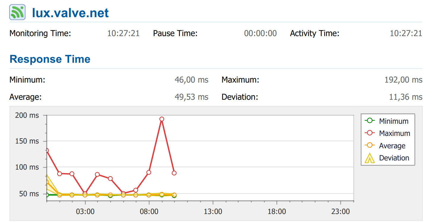

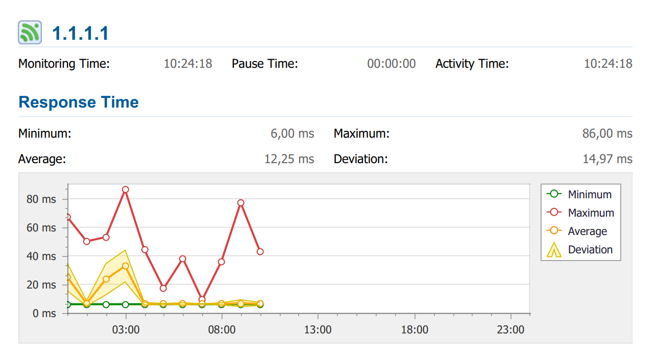

6 yıl
sürekli oturup incelemiyorum ama pazartesi de vardı
dün gece analiz çalıştırdım, ortalamaya baktığımız zaman saat 1 de ve 4 den sonra düzeldiğini görüyoruz (1.1.1.1, turk.net in kendi dns inden sonraki en yakın dns sunucusu İst-Decix de bulunuyor olması lazım)
gece saat 1 de de lux.valve.net in ortalamasının normale döndüğünü görüyoruz (48-50 ms) maksimumlar anlık fırlamalardan kaynaklı olabilir.
< Bu mesaj bu kişi tarafından değiştirildi kütahyalı_ramazan -- 9 Şubat 2019; 10:55:51 >
