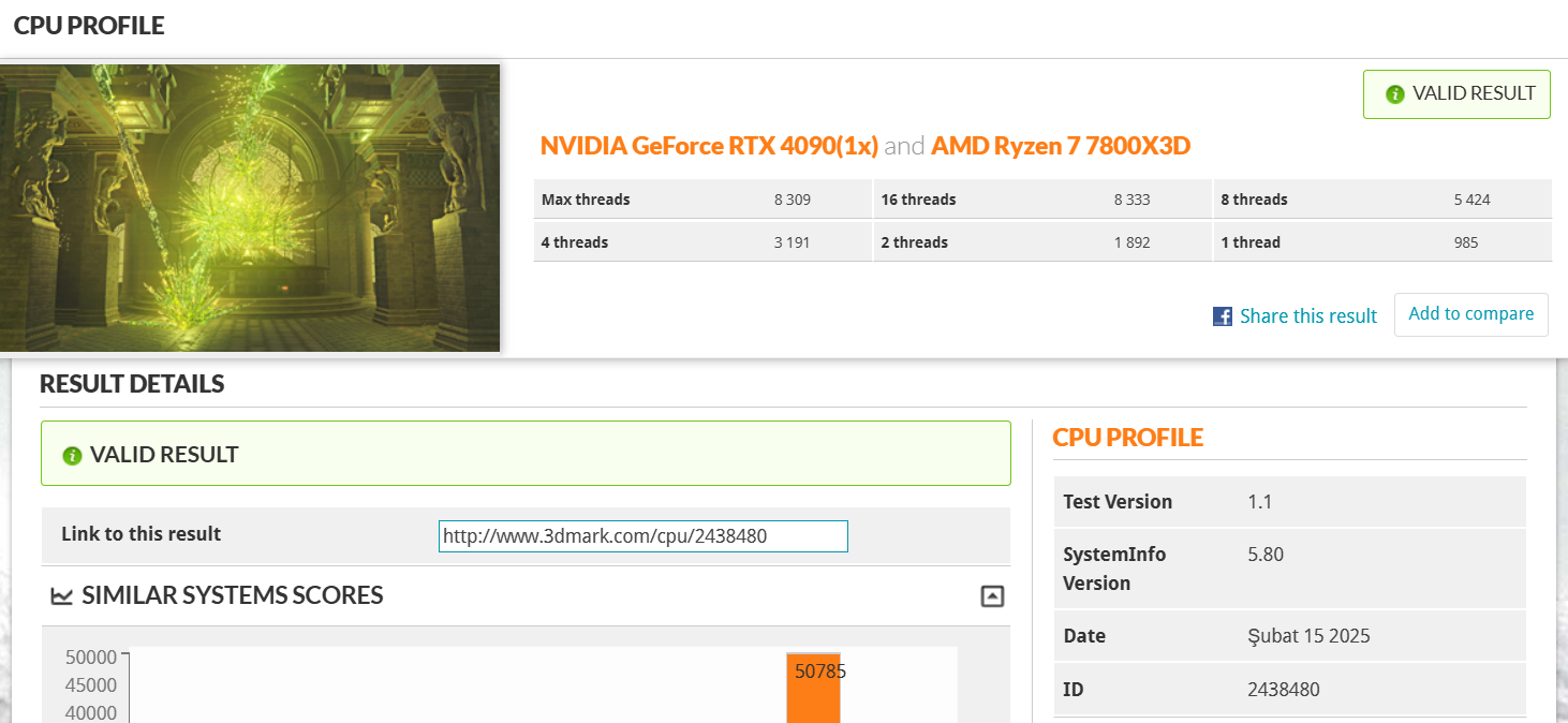

hocam selamlar, işlemci skorunuz benim işlemciye göre bir miktar düşük gibi geldi.
