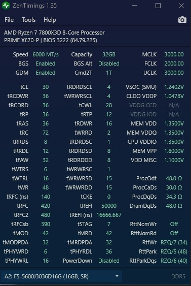

Sabahtan bu yana bu işlerle uğraşıyorum. Nebi Akgün youtube kanaldan aldığım bilgiler ile Hynix a-die ramlerimi 6200mhz cl30 timinge ayarladım. 7800x3D işlemcimi curve shaper ile düzenledim. Yukarı seviyelerde -30larda hatasız çalıştı. Fakat ne işlemcinin çektiği güçte bir azalma, ne sıcaklıkta bir fark, ne de performansta bir artış olmadı :) Dümdüz bios'u expo bile açmadan kullandığım haliyle hiçbir fark yok :D Anlamadım ben bu işi.

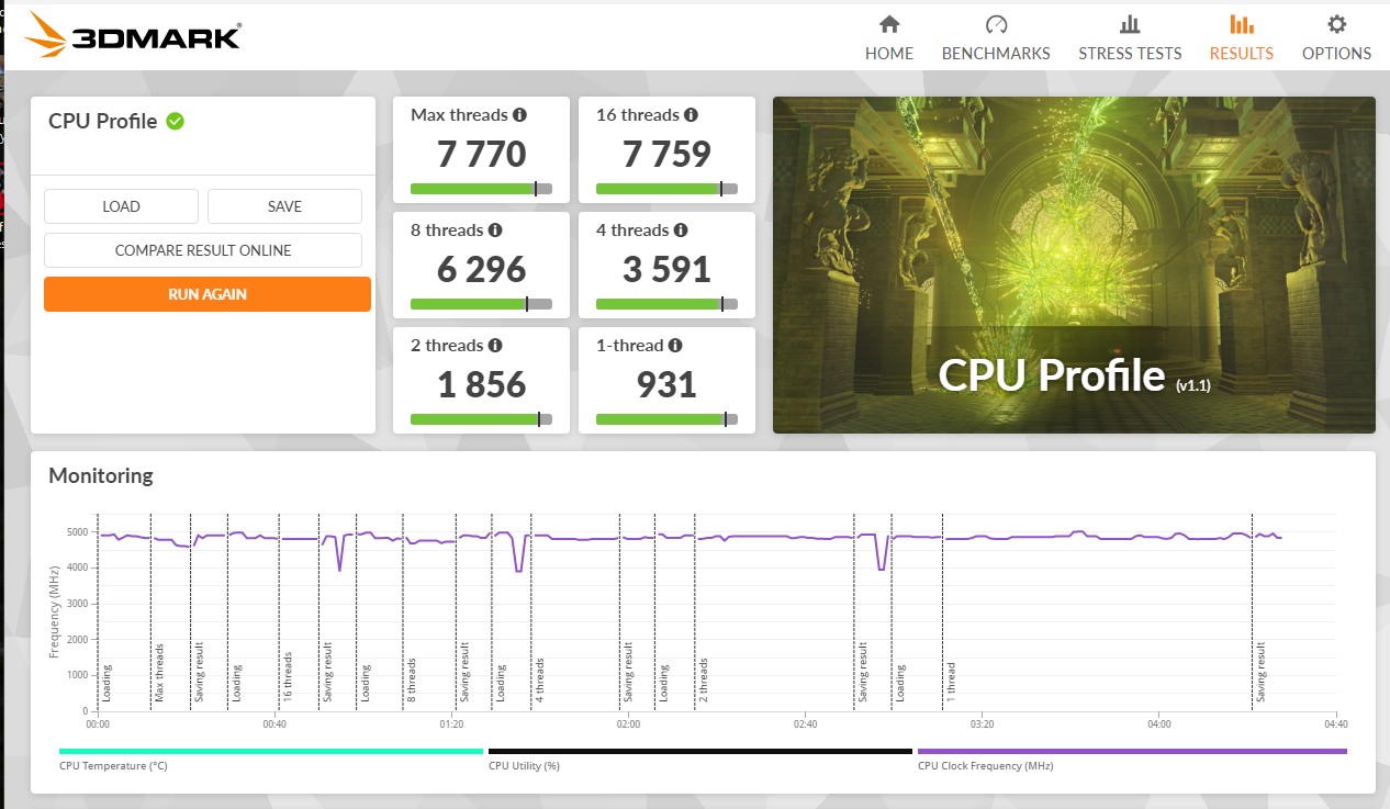

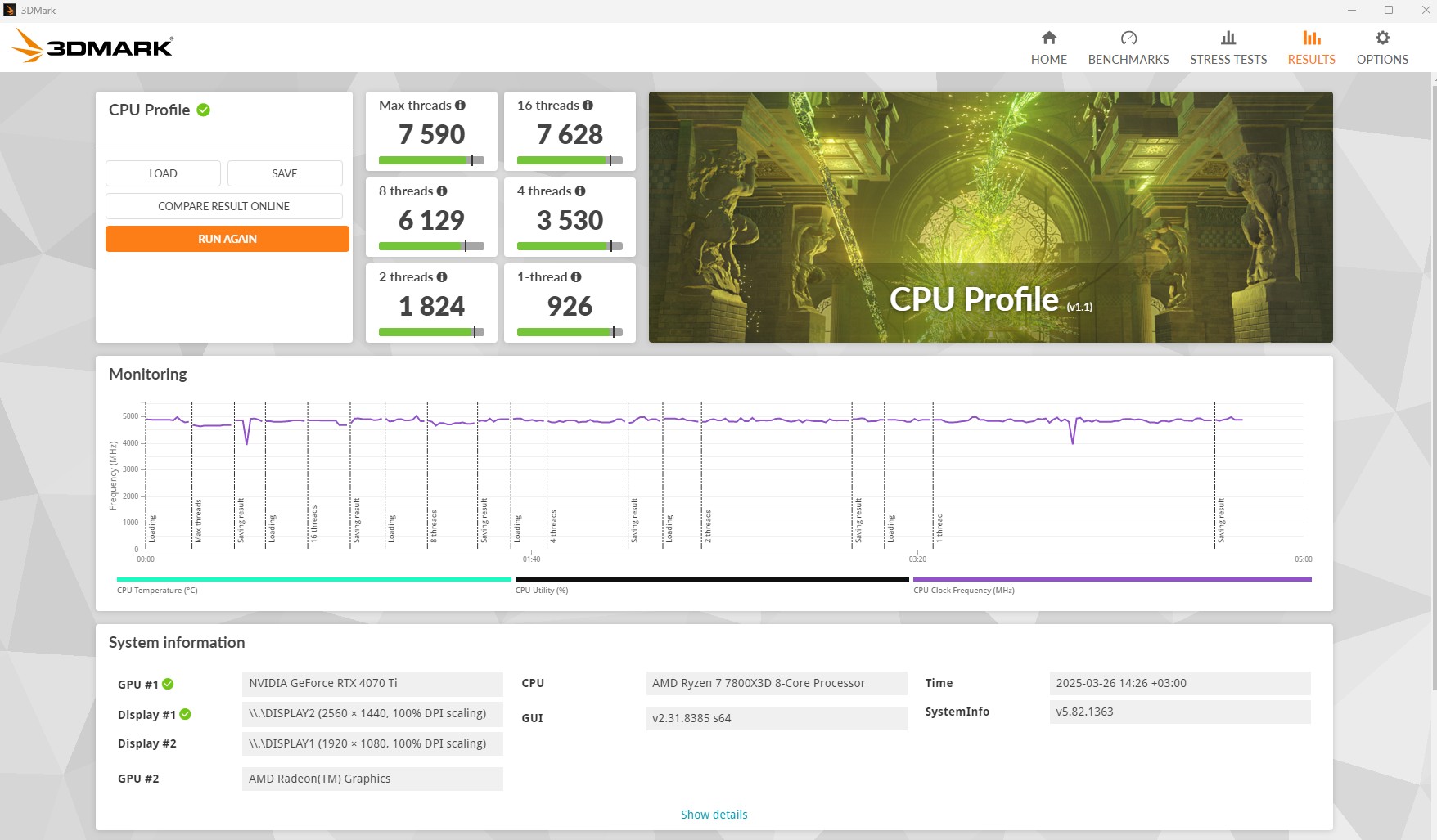

Ben ss almıştım ramlerin; işe yaramayınca normale çektim ama biosu.
Curve shaper + timing olmadan skorum;
Curve shaper -30 + timing ile skorum;

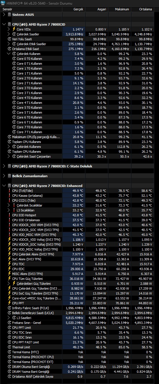

İşlemci metriklerini koymayı unutmuşum. Test açıkken verdiği hwinfo değerleri;

hocam selamlar, işlemci skorunuz benim işlemciye göre bir miktar düşük gibi geldi.
