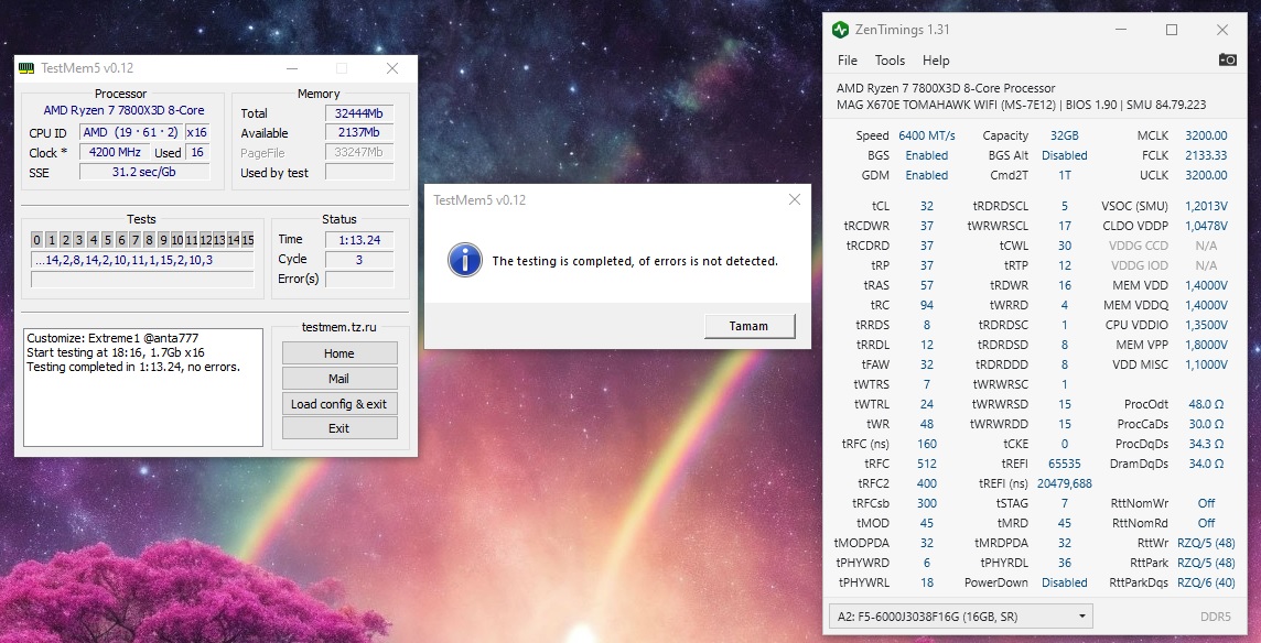

Bellekler: EXPO kullanmıyorum,gecikmeler dahil tüm değerleri tek tek giriyorum ve kullandığım değerleri aşşağıda vericem.(Hynix M-Die 6000mhz ram kullanan çoğu kişi bu değerleri kullanabilir)

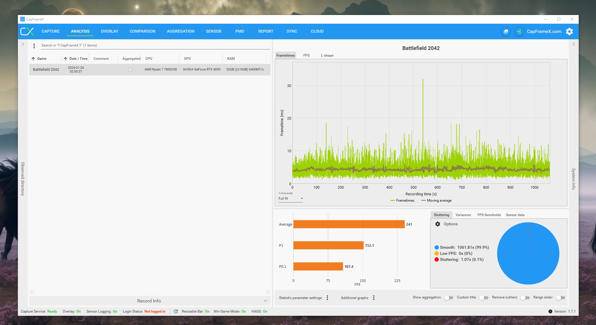

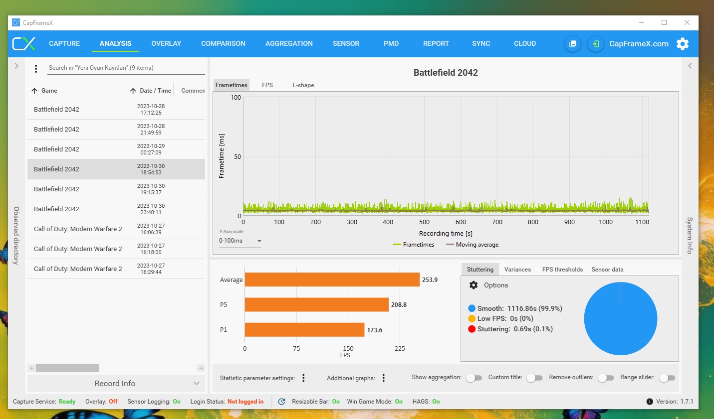

Gelelim AMD'nin oyunlarda ki %1 low olaylarına (Infinity Fabric Clock ve UCLK Mode)

6200 mhz ve üzeri bir rami 2000 FLCK (Default) ile açarsanız bellek dar boğazın'dan dolayı,stuttering oluşur.(Çoğu kullanıcının yaptığı hata) O yüzden de 2133 veya 2167 mhz ideal hızlar olacaktır.

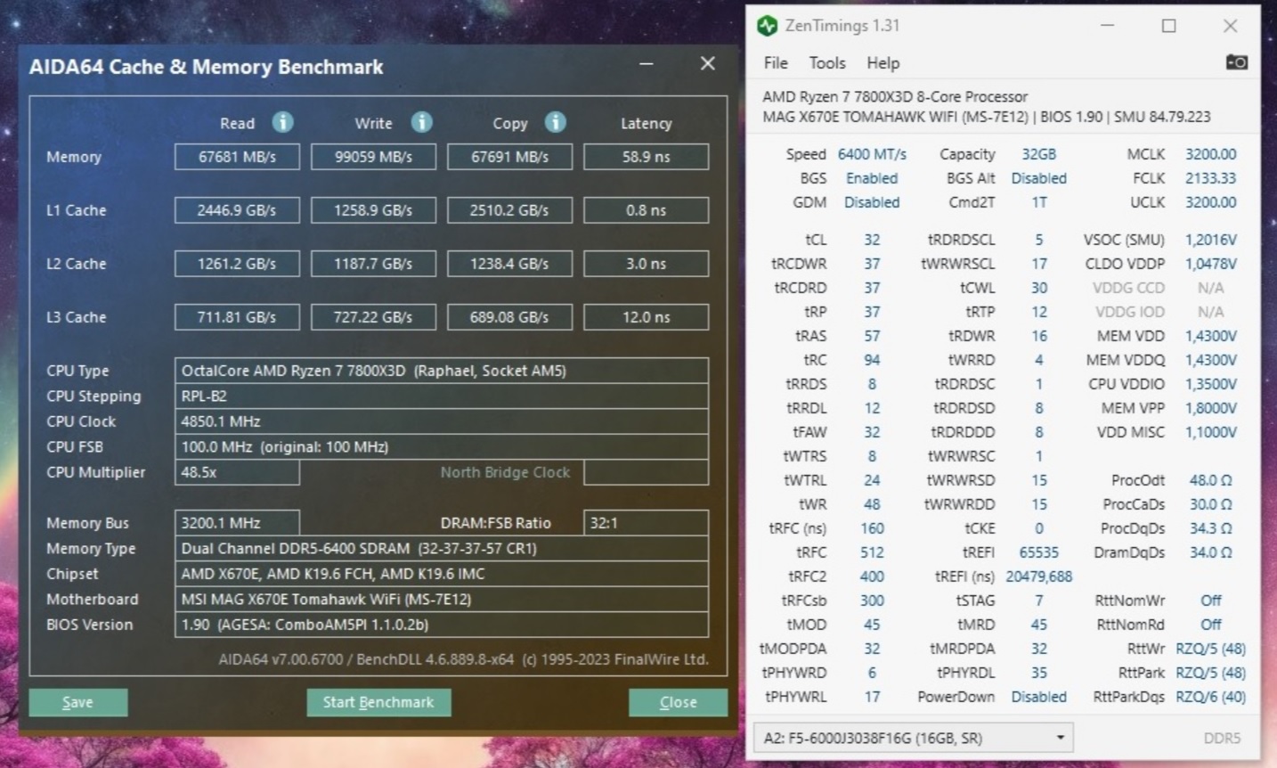

Bellekler ve FCLK senkronizasyon sağlamasını da PYPRime 2.0 üzerinden gecikme testi yaptırarak bakabilirsiniz.Gecikme ne kadar artarsa yaptığınız değerler sistemi negatif etkiliyor demektir.

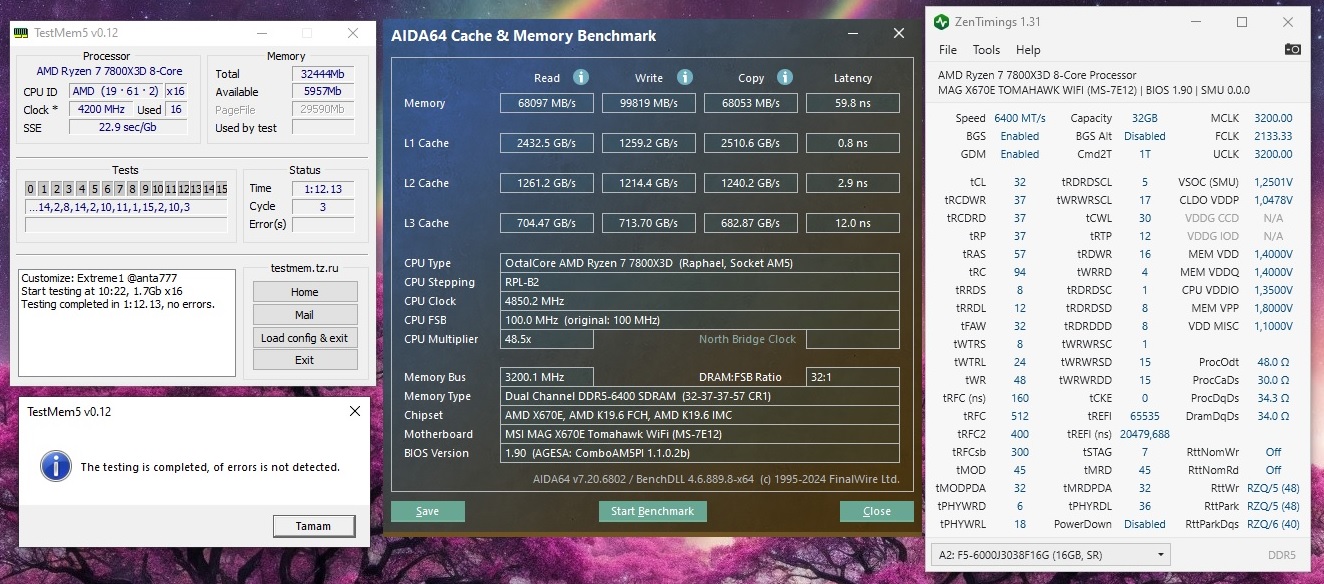

GENEL 6000 MHZ MANUEL BELLEK DEĞERLERİ
Primary Timings (Bellekleriniz ile gelen orjinal değerleri girin)
TCL: 30
TRCD: 36
TRP: 36
TRAS: 76
Secondary Timings:
TRC: 68
TWR: 48
TRFC1: 500
TRFC2: 400
TRFCSB: 300
TREFI (Refresh Interval): 50000
TRTP: 12
TRRDL: 8
TRRDS: 4
TFAW: 20
TWTRL: 16
TWTRS: 6
TRDRDSCL: 4
TRDRDSC: 1
TRDRDSD: Auto
TRDRDDD: Auto
TWRWRSCL: 4
TWRWRSC: 1
TWRWRSD: Auto
TWRWRDD: Auto
TWRRD:2
TRDWR: 16
Power Down Mode: Disable (Memory Context Restore açıksa,PDM'u açın)
Gear Down Mode: Enable
UCLK DIV1 MODE: UCLK=MCLK
FCLK: 2000 Mhz (mhz arttıkça performans artar fakat işlemcisine göre stabilite sorunu çıkar.Performans/stabilite 2133mhz tavsiye ederim)
Soc V: 1.25
DRAM Voltage(VDD): 1.350v
DRAM VDDQ: 1.350v
DRAM VPP: 1.800v
CPU VDDIO: 1.350v

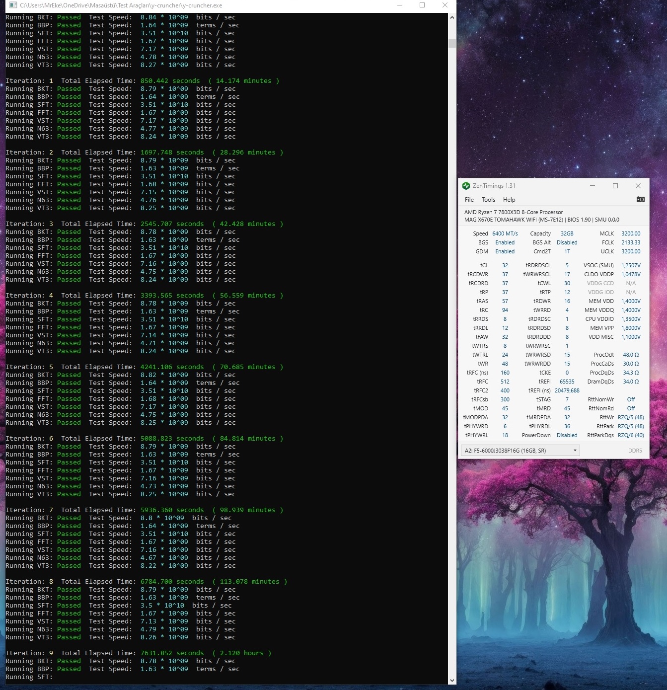

İŞLEMCİ - RAM VE SİSTEM STABİLİTE TESTLERİ
--Ram stabilitesi için-- (TestMem5 v0.12 )
https://mega.nz/file/vLhxBahB#WwJIpN3mQOaq_XsJUboSIcaMg3RlVBWvFnVspgJpcLY
Öncelikle,TestMem5 v0.12 (best configs) dosyası içinden, bin dosyasına girip '1usmus_v3' CFG dosyasını not defteri ile açıp orada ki Cycles= 3Cycles=25 olarak değiştirin.
Programı çalıştırın ve sağ alttaki ''load config & exit'' sekmesinden,dosyayı çıkarttığınız yerdeki bin dosyası içinden ''1_usmusv3'' config dosyasını çalıştırın.
Test 25 cycles hatasız tamamlanırsa bellekler stabil demektir,bellek stabil değilse hata mesajı olarak size gösterecektir.

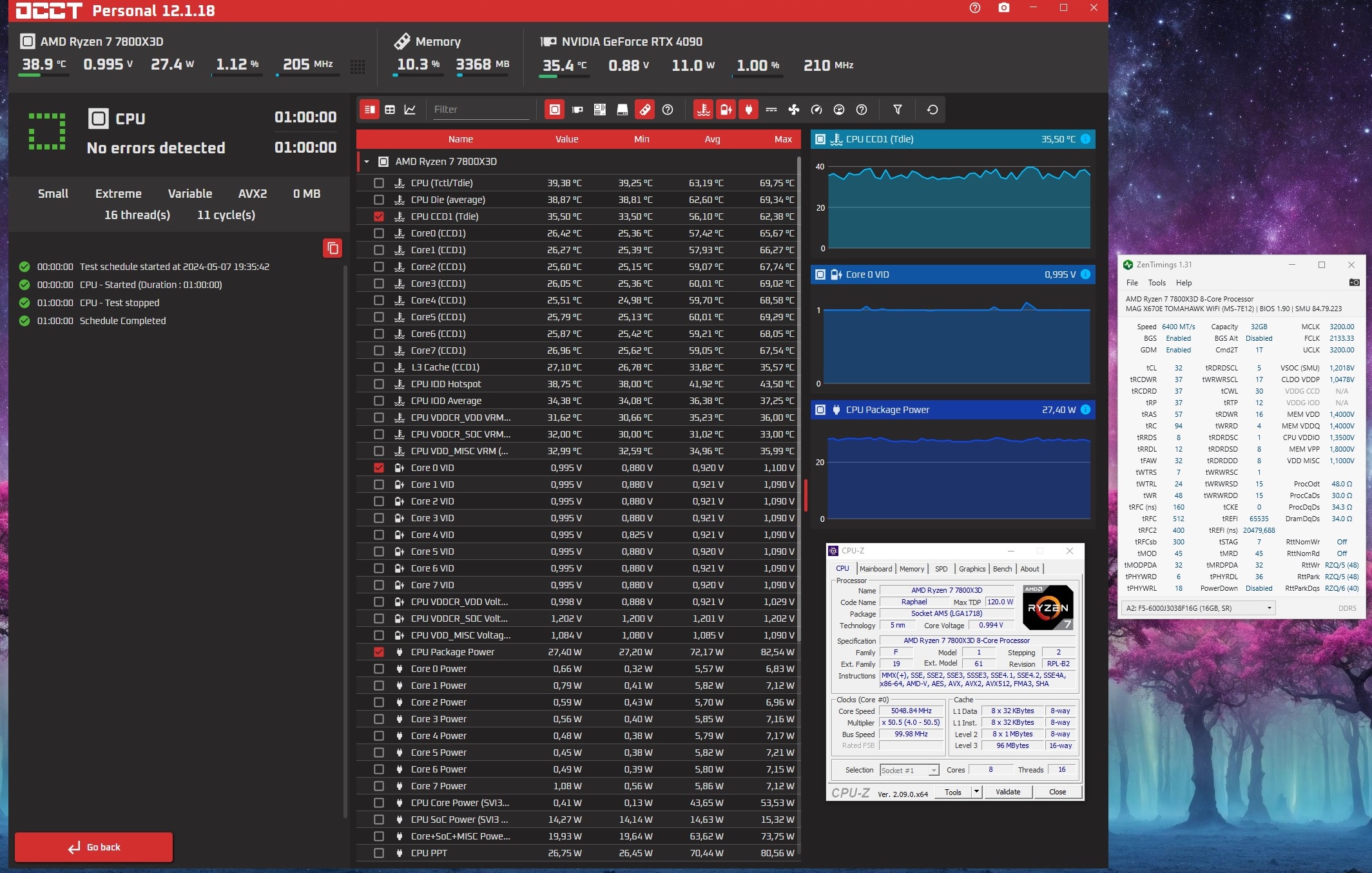

--Genel İşlemci Stabilitesi için-- (OCCT) (12.1.18 versiyonunu kullanın)
https://www.filehorse.com/download-occt/old-versions//
Öncelikle settings ayarlarında ki security sekmesi altından;
*Stop on critical temperature: Enable (88 derece)
*Stop on error: Enable
*Stop on WHEA Error: Enable olarak ayarlayın
Stability Test kısmından
*Data Set: Small
*Mode: Extreme
*Load Type: Variable
*Start at cycle: 1
*Instruction set: Auto
*Thread Settings: Auto
*Testi 1 saat çalıştırmanız yeterlidir.

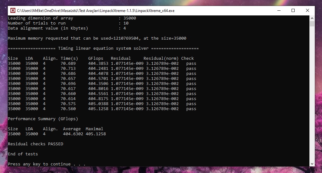

--Genel sistem stabilitesi için-- (LinpackXtreme ve y-cruncher v0.8.2.9524 )
https://linpack-xtreme.en.lo4d.com/windows
https://www.softpedia.com/get/Science-CAD/y-cruncher.shtml
LinpackXtreme ayarları;
2.Stress test
5.10GB RAM
Number of times run linpack:10
Use all Threads: Y
Disable sleep mode: Y
CPUID HWMonitor in backround: N
Dedikten sonra enterlayıp testi çalıştırın,test otomatik tamamlanacaktır.
y-cruncher ayarları;
1- Companent Stress Tester
7- Enable All Tests
0- Start stress test
*Testi 2 saat çalıştırmanız yeterlidir.

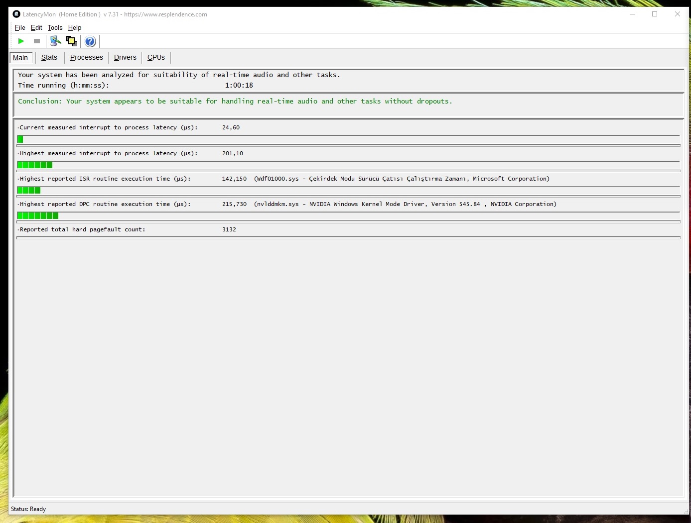

WINDOWS 10 AYARLARI
Windows 10, hem oyunlarda ki gecikme olarak hemde arka planda çalıştırdığı programlar olarak windows 11'den daha başarılı ve stabil bulduğum bir işletim sistemidir.Win 11,oyunlardan daha iyi bir HDR performansı almak ve Intel işlemciler'in E core verimliliği için şarttır.
STUTTER AZALTMA YÖNTEMLERİ
*AMD Ryzen Master ile en hızlı çekirdeğiniz hangisi ona bakın ve GoInterruptPolicy programı ile ekran kartı driver işlemini o çekirdeğe atayın.
*Nvidia kullanıcıları;NV Cleanstall ile driver'ı yüklerken,Nvidia Telemetry hizmetlerini kapatıp yükleyin.
*Hibernate kapatın.
*Hyper-V kapatın.
*Core isolation kapatın.
*Fast Startup kapatın.
*Bloatware'ları kaldırın.
*Memory Compression Kapatın.
*Hpet kapatın.
*İnternet'in,Interrupt Moderation'ı kapatın.
*MSI Utility v3 Programı ile ekran kartınızı seçip interrupt priority:High olarak ayarlayın.
*Windows geri bildirimlerim hizmetlerini kapatın.
*Kullanmadığınız Windows arka plan hizmetlerini durdurun.
*Uzaktan PC kontrolünü kapatın.

STABİLİTE TEST SONUÇLARIM
OCCT (1 Saat )
Memtest5 Extreme (1 SAAT)
Y-Cruncher (2 Saat)
Linpack Extreme 64 (10 Loop)

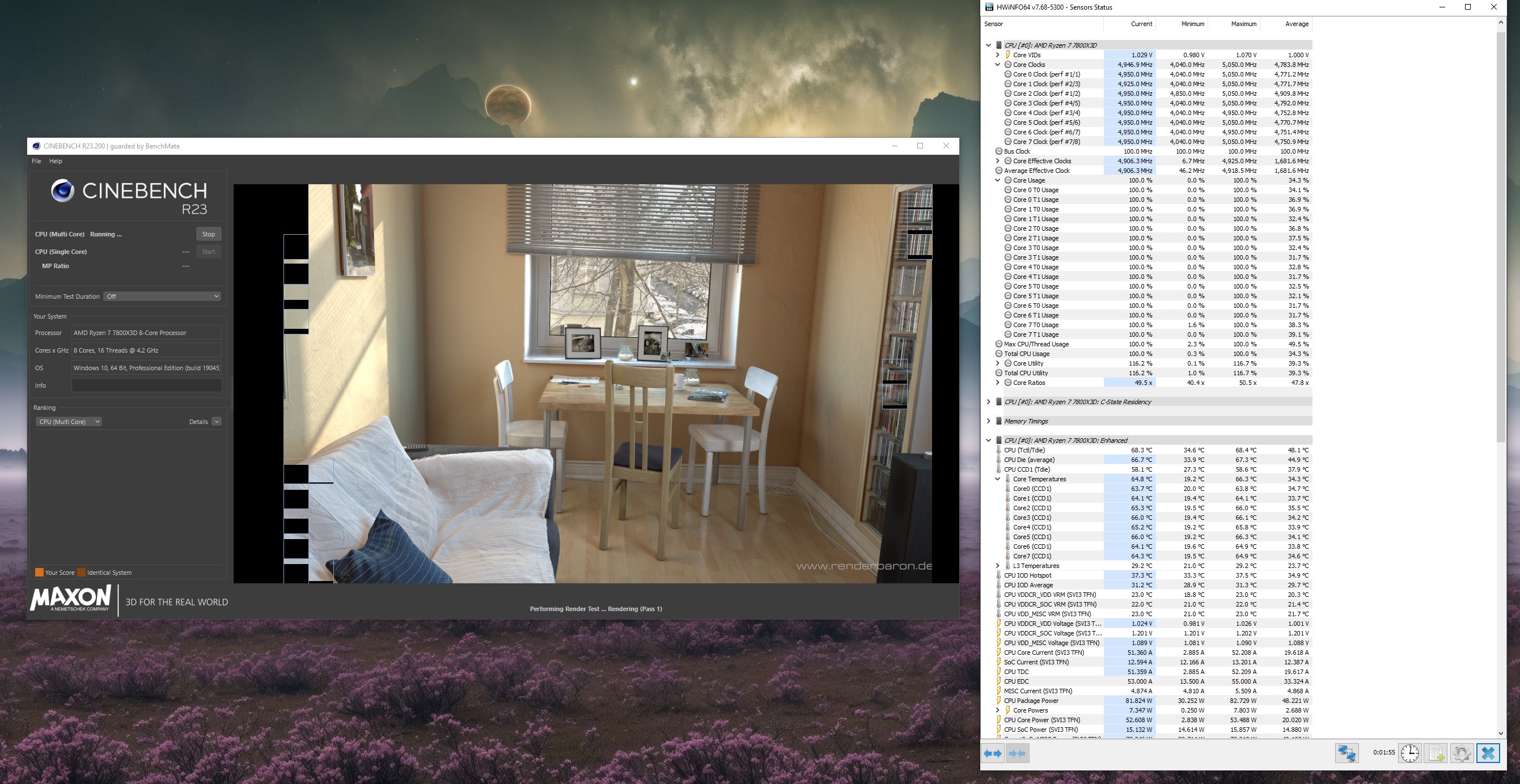

WINDOWS AÇILIŞ HIZI | BELLEK VE CINEBENCH R23 DEĞERLERİM
OYUN İÇİ VE CINEBENCH R23 SICAKLIK DEĞERLERİM (Bu sonuçlar kış ayında alınmıştır)

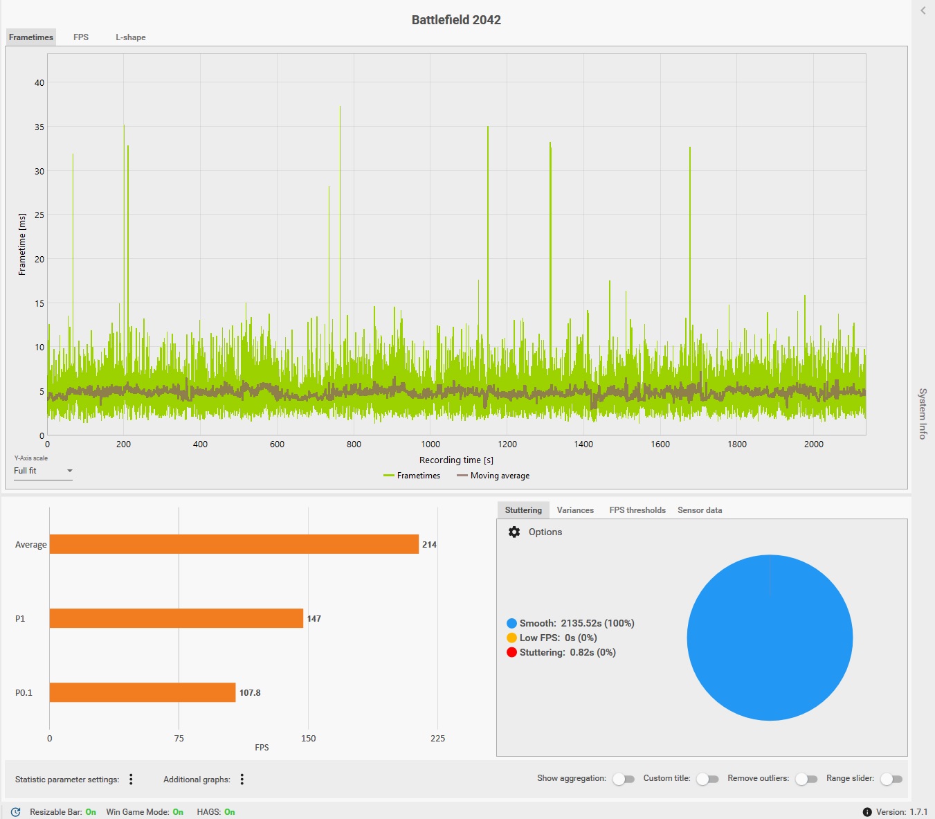

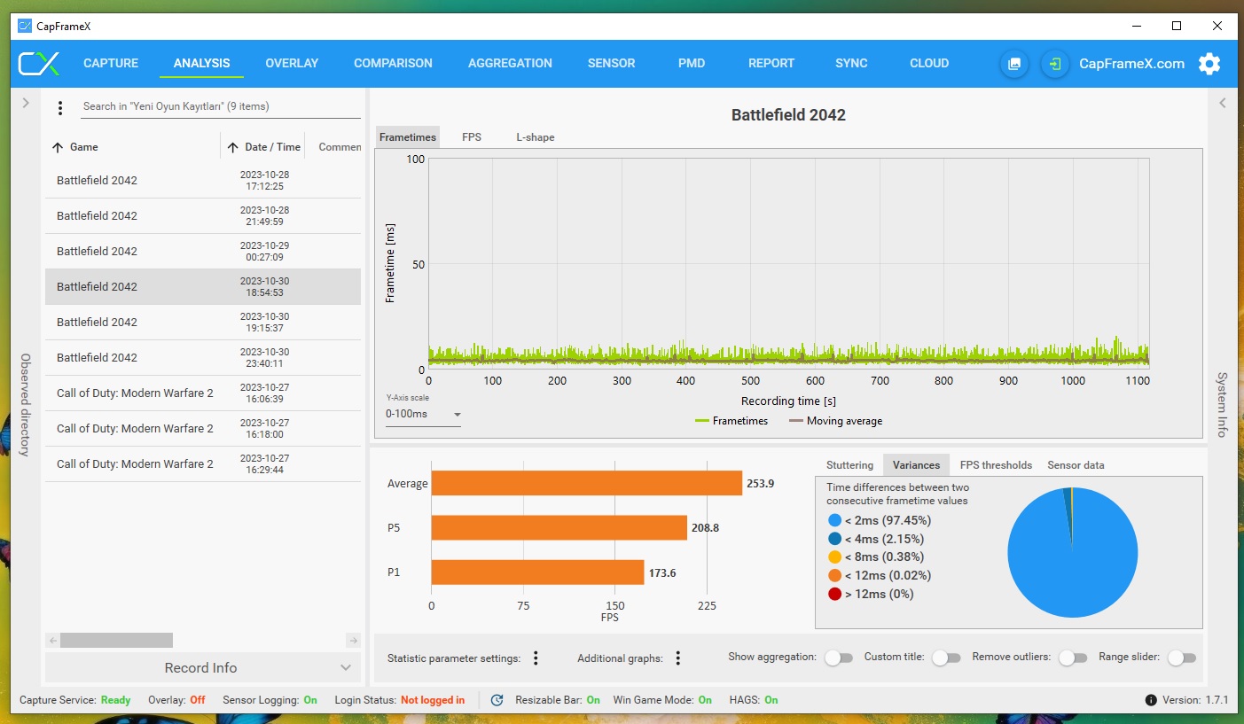

BF 2042 128'lik Haritaların Oyun içi Veri Datası
Bu zamana kadar hiçbir oyunda %0.1 değerlerim 100'ün altına düşmedi buna en ağır işlemci kullanan BF 2042 128 lik haritalar da dahil.
BF 2042 128'lik haritalardan birkaç tane oyun içi verisi paylaşıyım.

3 yıl (2497 mesaj)
Hocam şöyle açıklayım,eğer expo kullanıyorsanız ve belleklerinizin tüm gecikmelerini tek tek elle düşürmüyorsanız FCLK 2000 mhz de kalın.
Bellek gecikmelerini tek tek düşürüp stabilite bir 6000 mhz elde ettiyseniz ise,FCLK 2133 mhz yapın derim.
Aynı frekans belleklerin,gecikmelerini düşürerek de çok ciddi performans ve bandwidth artışı elde edersiniz,FCLK'da ki amaç bandwidth darboğazını açmak,6200 mhz veya 6400 mhz şart değil.
Yine örnek olarak 6000 mhz olan 2 ram arasındaki farkı gösteriyim.
EXPO (30-36-36-76) ve 2000 mhz FLCK
Manuel ayarlanmış gecikmeler(Ana gecikmelere dokunmadım yani 30-36-36-76) ve 2133 FCLK
