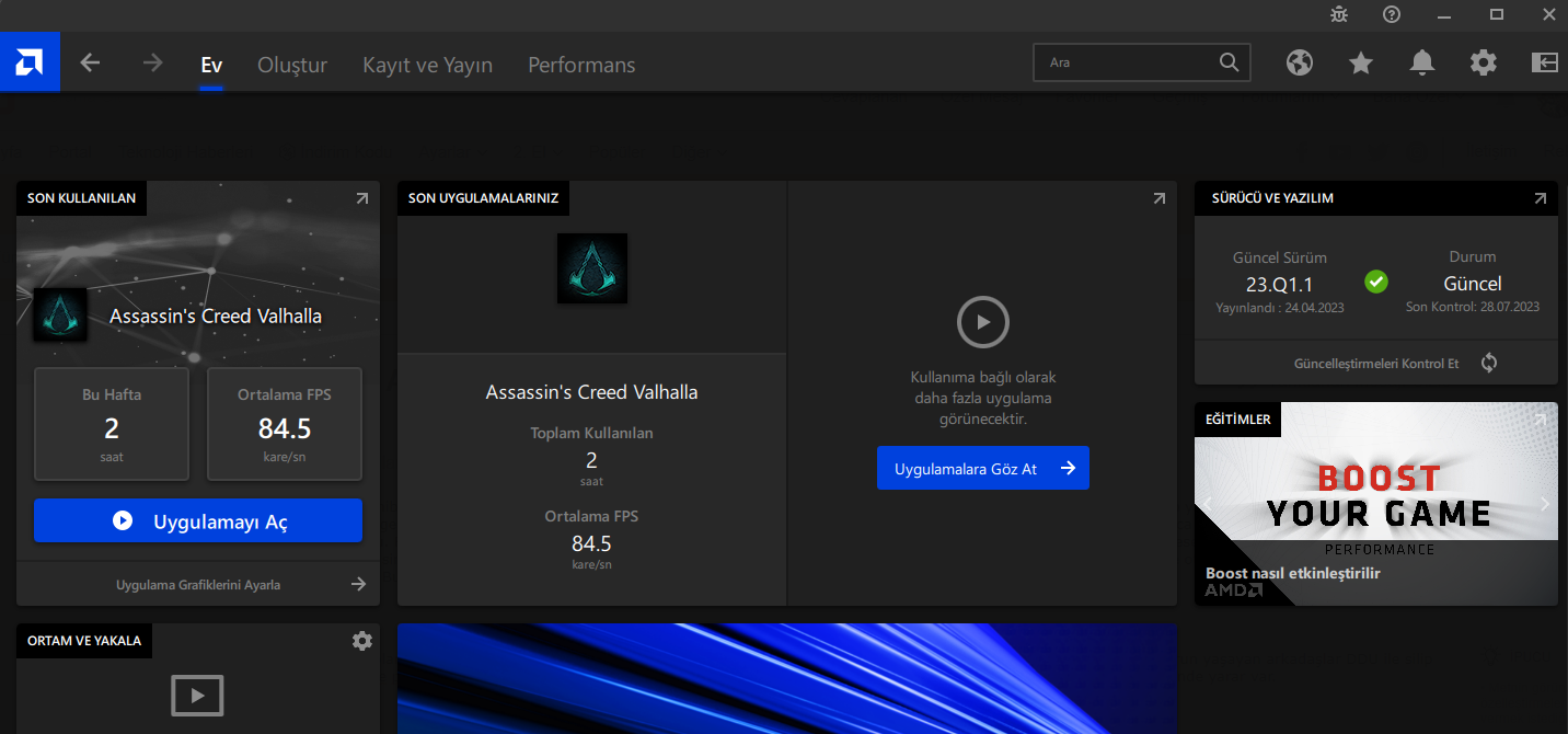

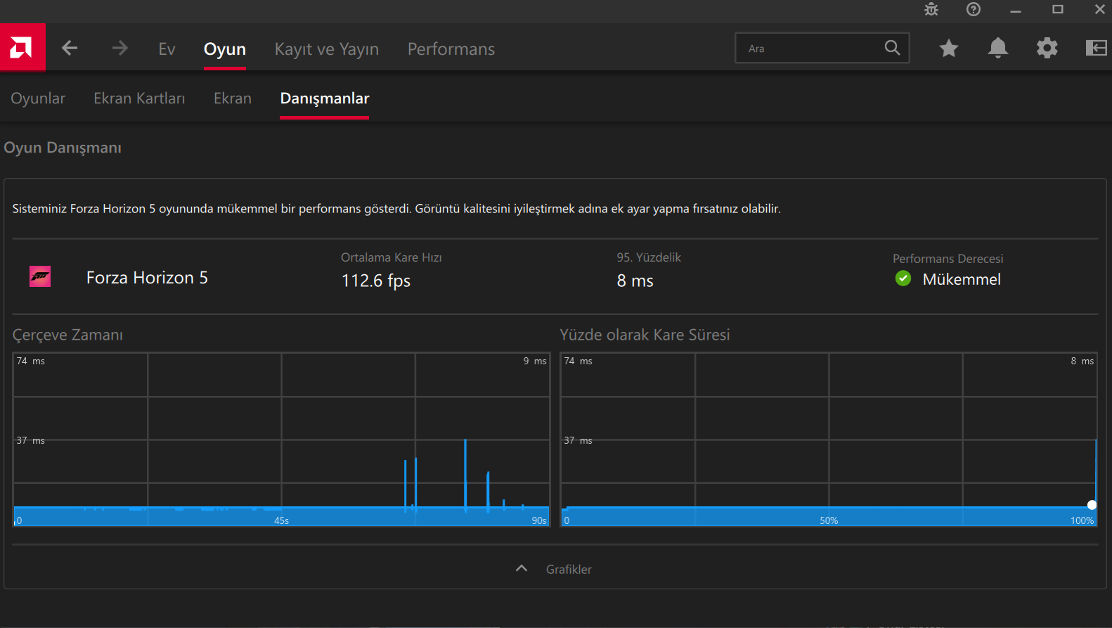

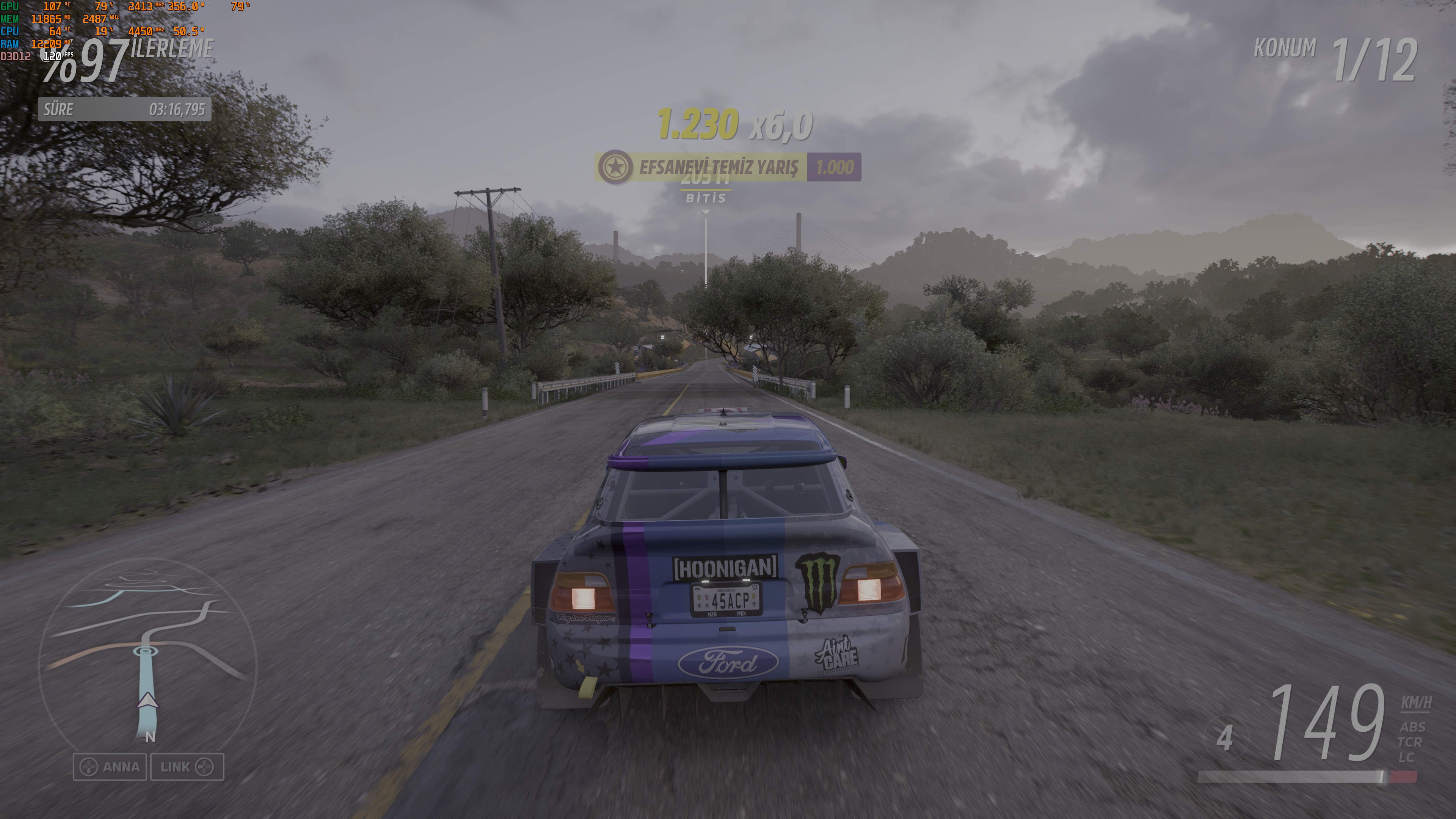

18.13 işte afterburneri kurdum ilk defa oyun içi değer gördüm. iyi kötü gidiyorduk ya bu ne?![]() < Resime gitmek için tıklayın > < Resime gitmek için tıklayın > sürücüde de şöyle demiş ama biz mpo fix'i yapmadan önce de oynamıştım bu oyunu onları da saymıştır. sıkıntı yok herhalde? < Resime gitmek için tıklayın > |

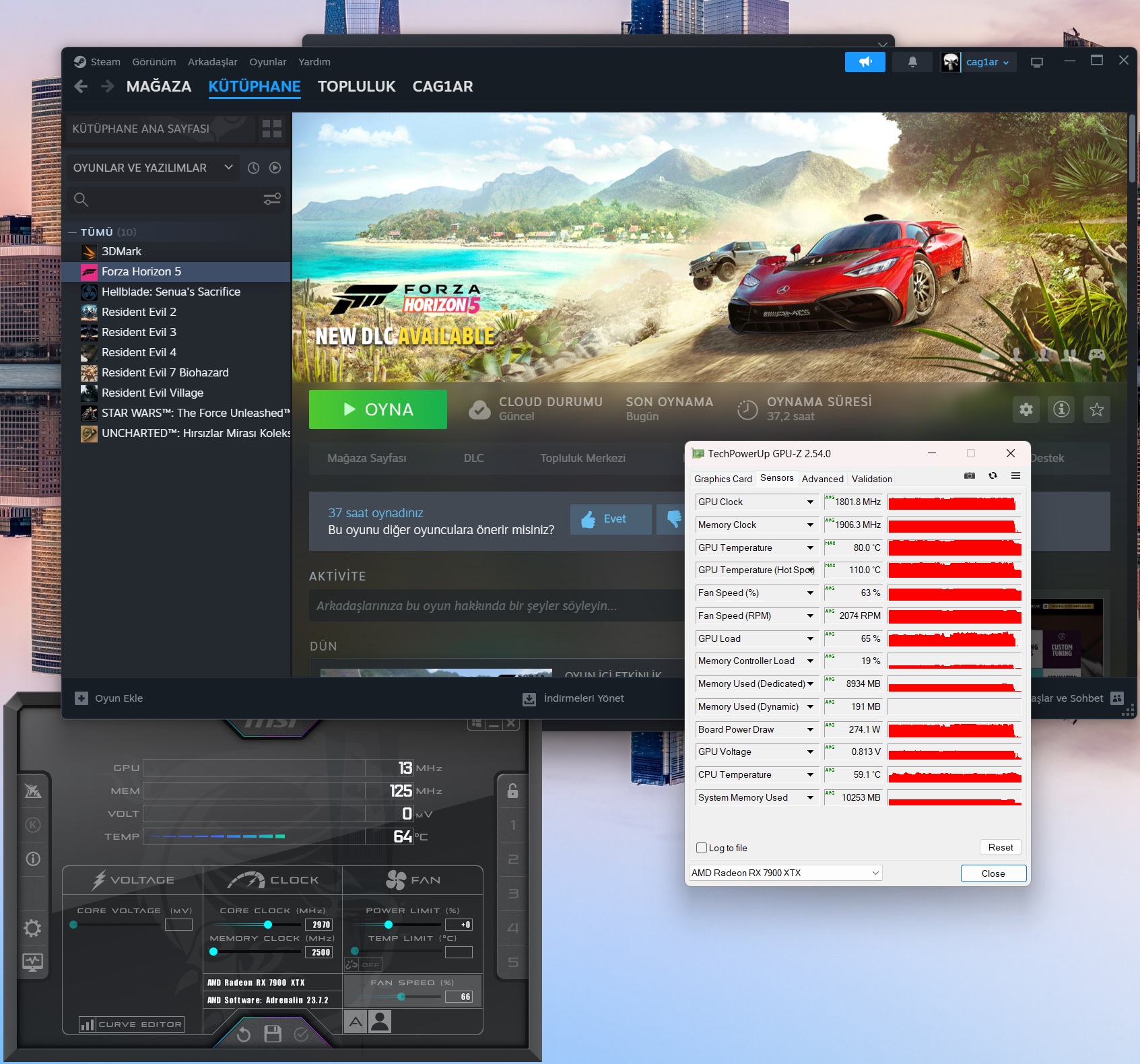

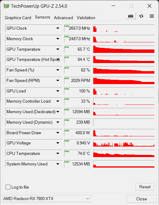

Acaba çekirdek mi yoksa hotspot mu? Lütfen hotspot olsun ![]() |
5000 serisi kartların çiplerinde bir sorun vardı çünkü aynı dönem vega56 ile hiçbir sürücüde sorun yaşamazken 5700 5600 sahiplerinin sorunları bitmiyordu. Yani bana göre o dönemde sürücüler sorunsuzdu kartlar sorunluydu. |
çekirdek tabii ki dün sen görmedin burayı fenalaştım ben 16'da. bugün biraz daha iyi, hafta sonu serinleyecekmiş ama gene ısınacakmış. afterburnerden gpu2 seçtim hotspotu gördüm 100 küsür serinledim oh buna da şükür bak kart neler çekiyor diye. ![]() < Resime gitmek için tıklayın > < Resime gitmek için tıklayın > < Resime gitmek için tıklayın > < Resime gitmek için tıklayın > < Resime gitmek için tıklayın > piyasanın en büyük kasalarından birinde zor bela taktığım o kadar büyük yani 4 slot mu ne kart böyleyse daha sıcak illerde millet ne yapıyor acaba? klima tabii ki ama konya'da takmaz kimse nem olmayınca. %26 mesela şu anda bahar havası gibi geliyor bana 28 derece ortam. güneş de bu odadan kayınca ama resimleri güneş varken aldım 15 gibi. pm'den bir rahatsız edecem ayarlar için çünkü biraz yavaş çalışsın alet yav yetişemiyoruz dengelide böyle bir de şiddetli var. böyle kadına şiddet gibi bir şey herhalde karta şiddet uygulayacak 2657 nedir oha. ![]() |
