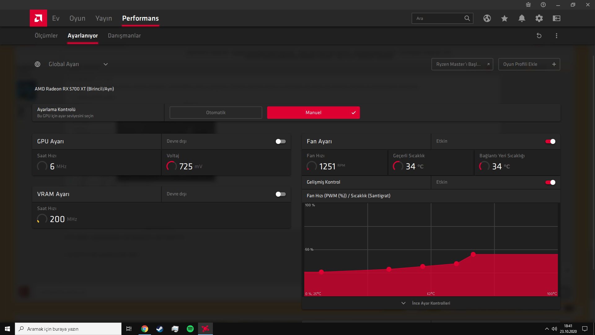

benim de tam tersi dp kullanırken 144 hz de 1750mhz oluyor monitörüm AOC 27g2u/bk
monitörü 120hz e alınca 200mhz de çalışıyor

Bunun çözümü yok.144 hz monitör varsa 120 hz de kullanacaksın.
Bu mesaja 3 cevap geldi.
ben de oda olmuyor, monitörüm msi optix g241, ekran kartım 5700xtnitro+, 60hzye çekmedikçe 1750 den aşağı inmiyor.
galiba monitörden monitöre de alakası var, hdm ile bağlantı yapıyorum onunla bir alakası var mı bilmem

Bende de G241 var. HDMI ile bağlayınca sorunlu fakat Display Port ile 200Mhz'de çalışıyor boşta.

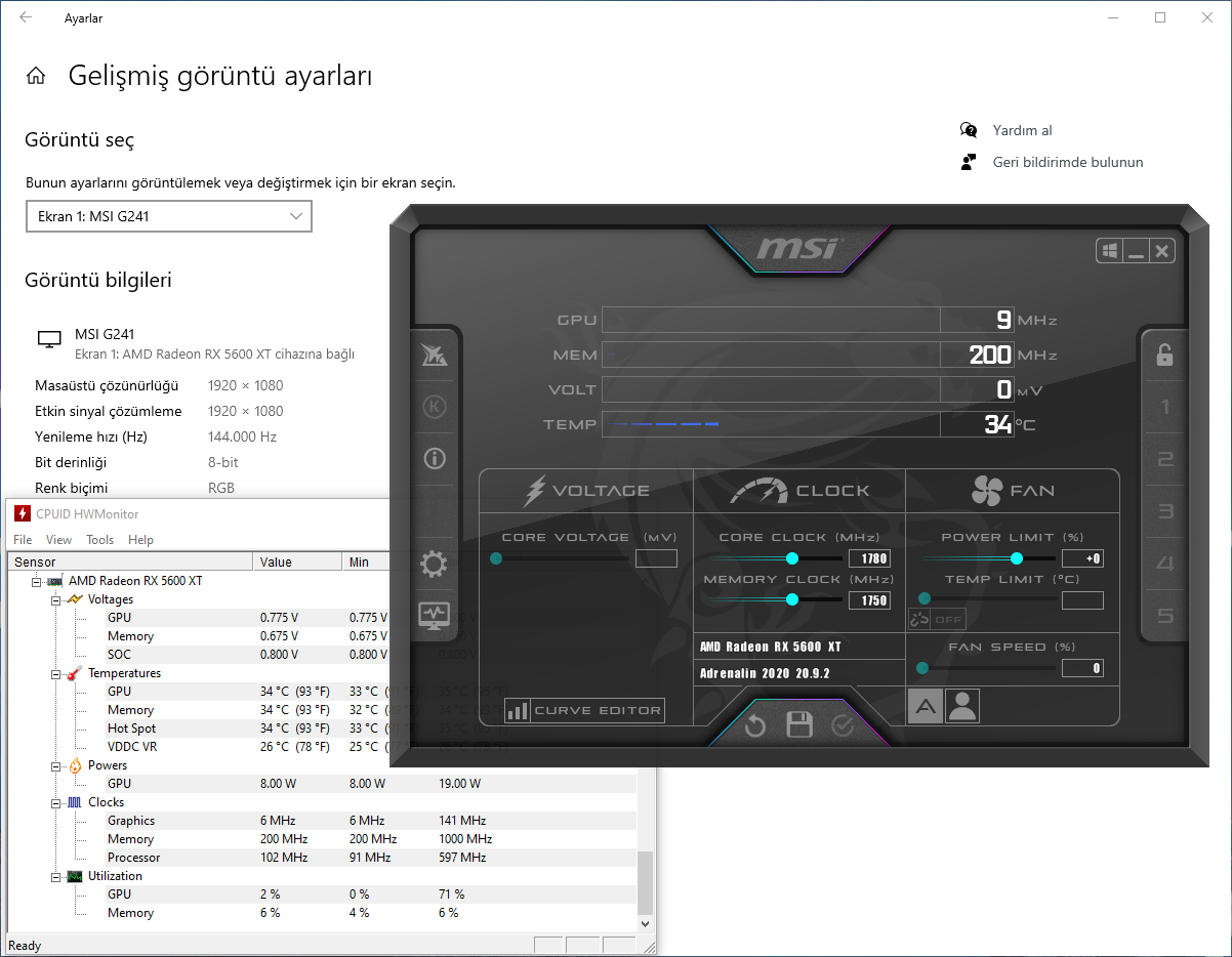

Hocam tuhaf bi şekilde herkeste böyle bi problem varken bende yok. Normal 200mhzde takılıyor bellek hızı bazen 300-400 oluyor ama genel olarak 200mhz sürekli. 5600xt kullanıyorum daha önce 20.4.2 kullanıyordum yine 200 mhz idi, şu an 20.10.1deyim 200mhz. Monitör ile alakalı olabilir mi bu?
