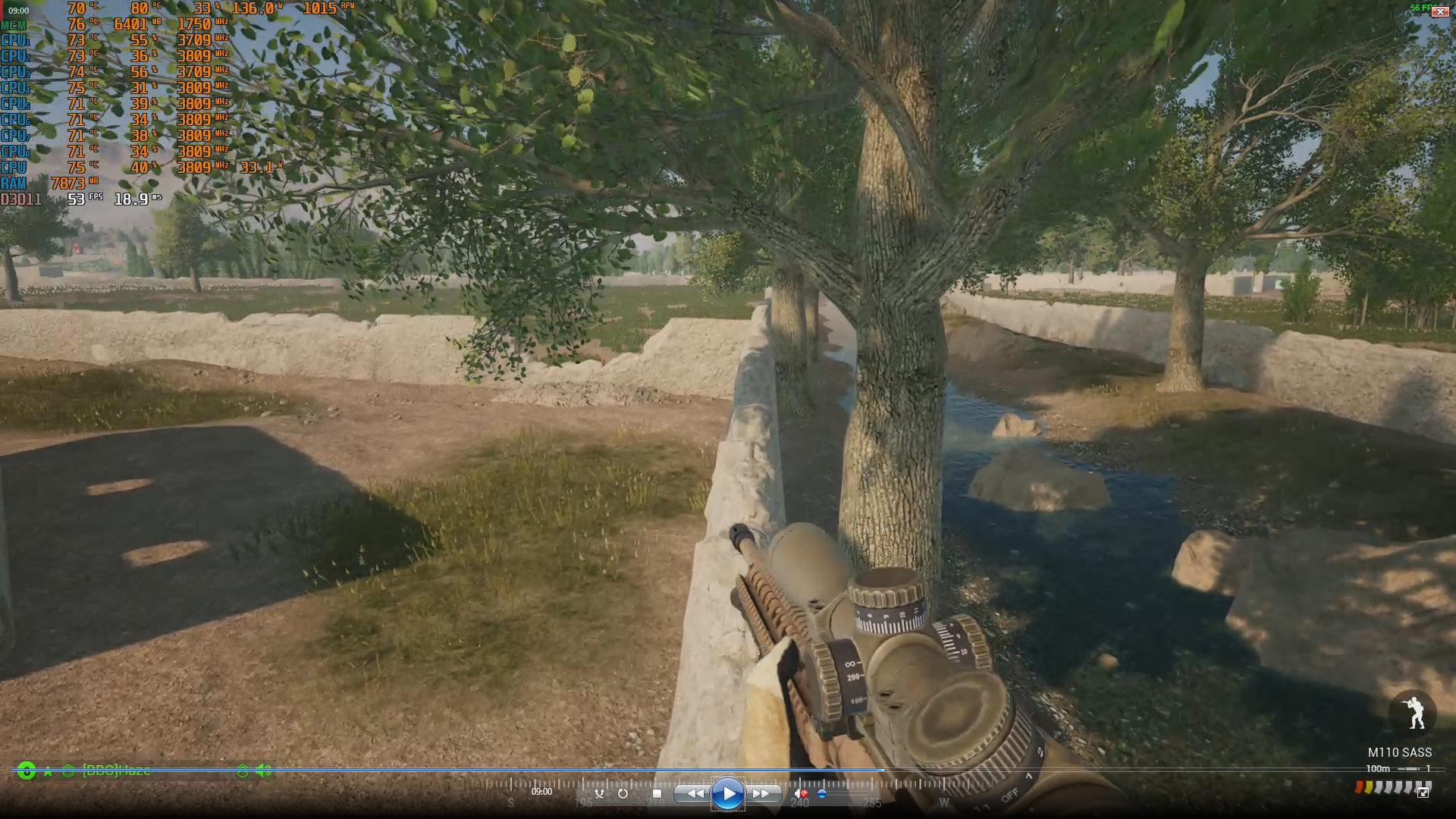

Bu sorun benim başıma da gelmişti, 60hzden direkt 144hzye birkaç defa çek geri al yaparak çözdüm. Redditte biri bu sorunun hdmi kablosu yüzünden oldğunu dp kablosu kullanınca çözüldüğünü söylemişti. Şu an görseldeki gibi çalışıyor ekran kartım. 144hzde düşük saat hızında çalışasana kadar çek geri al yap.
