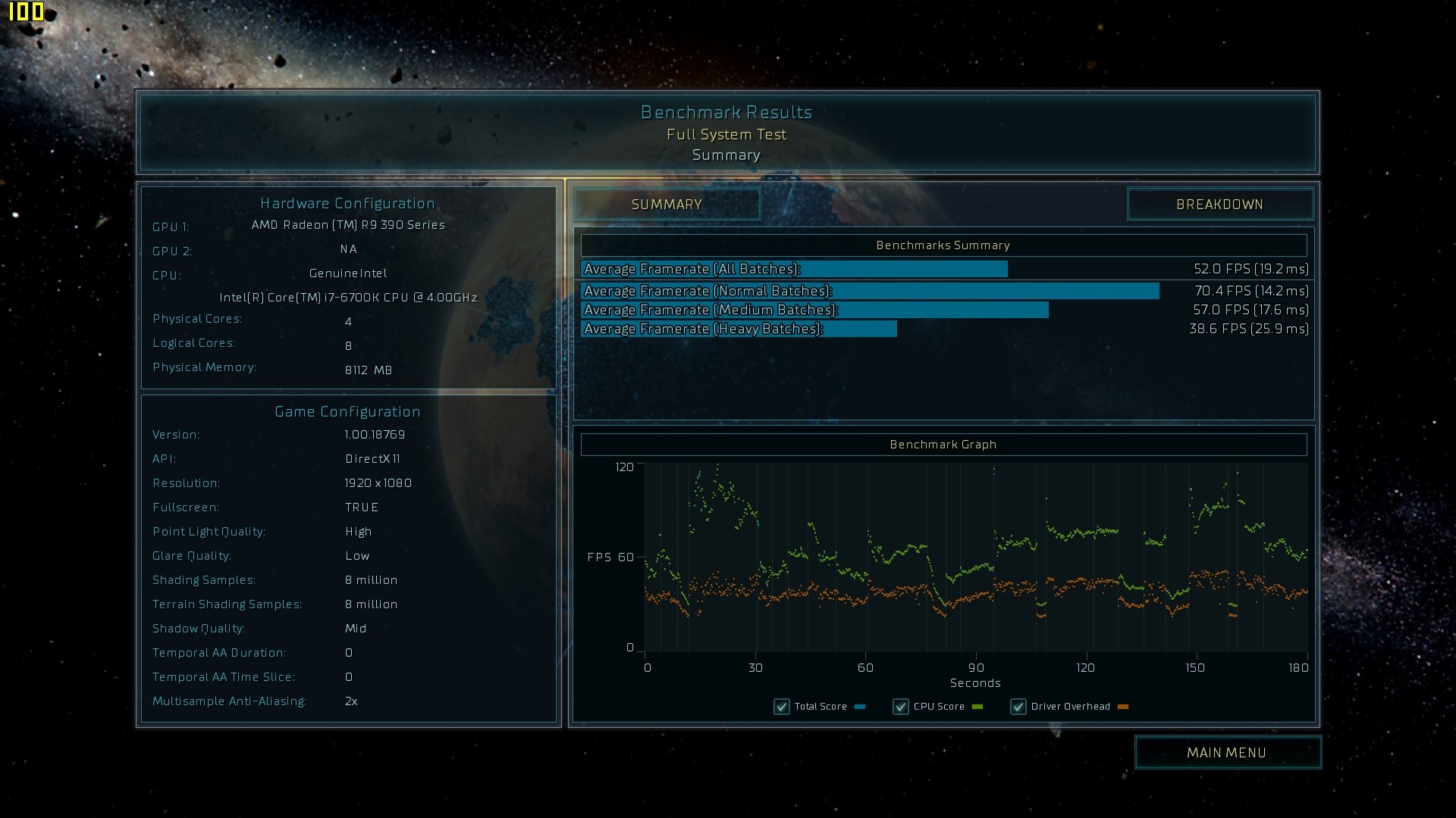

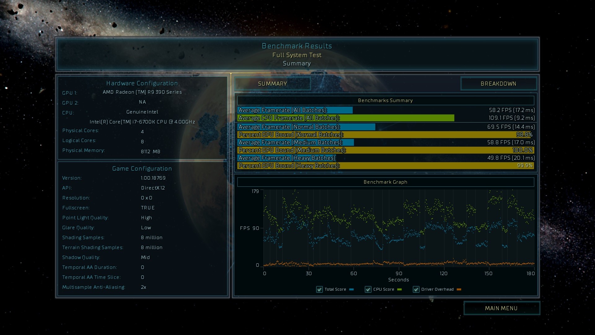

Ashes of the Singularity testini gerçekleştirdim aldığım skorları sizlerle paylaşayım arkadaşlar.
Cpu: İ7 6700K
Gpu: Sapphire 390 Nitro Backplate
Driver: 16.3.2
Oyun grafik ayarları High preset.
Dx11 Skoru:
Dx12 Skoru:

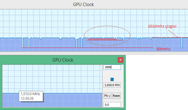

boost olayi sapphire'de var o da her modelinde degil.yani diger amd kullanicilarinda boyle degil powercolor 280x de var bende ben de tam tersi mhz dussun diye kafayi yemistim bir ara.380 serisinde de 990 mhz mesela 700 600 mhz calisma olayi vardi guc tasarrufu diye.vysnc acip 60 fps sabit veriyorsa ben bakmam kac mhz diye.onu da 16.3 surucusune bir ayar verip kapatma imkani sundular tasarruf modunu.kartin cift biosu var mi belki ikinci biosta durum farklidir oc modudur surekli yuksek calisiyordur?saat hizlarini 1100/1600 yaparsan dusmemesi lazim cunku senin karttaki olay 380 serisi gibi dusme uzerine degil boost edip cikma uzerine o yuzden oc yaparsan dusmez.
Akşam ayarları biraz kurcalayacağım bakalım nasıl sonuç çıkacak. Normalde boştayken 150/300 mhz gibi hızlara düşüyor. Kmplayerı açıp 1080p video izlediğim zaman bakıyorum 950 mhz yi geçmiyor yine. Duruma göre 500-950 mhz lerde geziyor işlemci hızı.
Fakat heaven 4 e giriyorum direk işlemci hızı 1070 e zıplıyor. ULPS gibi bi zımbırtı vardı acaba ondan mı yapıyor bilmiyorum. Akşam eve geçince umarım çözebilirim sorunu.
Bf4 te 180fps deyken kart zaten çok rahat calistirdigindan 1070mhz çıkmıyordur. Clockblocker yükleyin boost hizina sabitlesin oyunu acip kapatirken programida acip kapatirsiniz. Bf4 ultrada oynamaya calistiginizda %100 kullanıma ulaşır düşüncesindeyim.

Oyun oynarken kart maksimum frekansında çalışırken, gpu ve bellek kullanımları değişkendir.
Undergrond 2 1000Mhz / %20 gpu kullanımı
NFS Rivals 1000Mhz / %99 gpu kullanımı.
Frekans düştüğünde direk fps çakılır.
