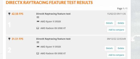

Yeni sürücünün Ray Tracing konusunda güzel performans artışı getirdiği söyleniyor ama tabii ki kartın modeline göre bu artış oranı değişecektir:
