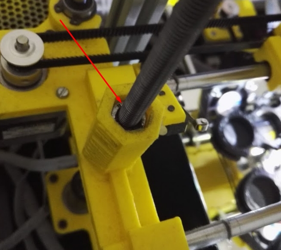

gördüğünüz gibi somun üstten yaklaşık 4 mm kadar parça içinde, ayrıca yay da takılı :)
Bu mesajda bahsedilenler: @feed your head
