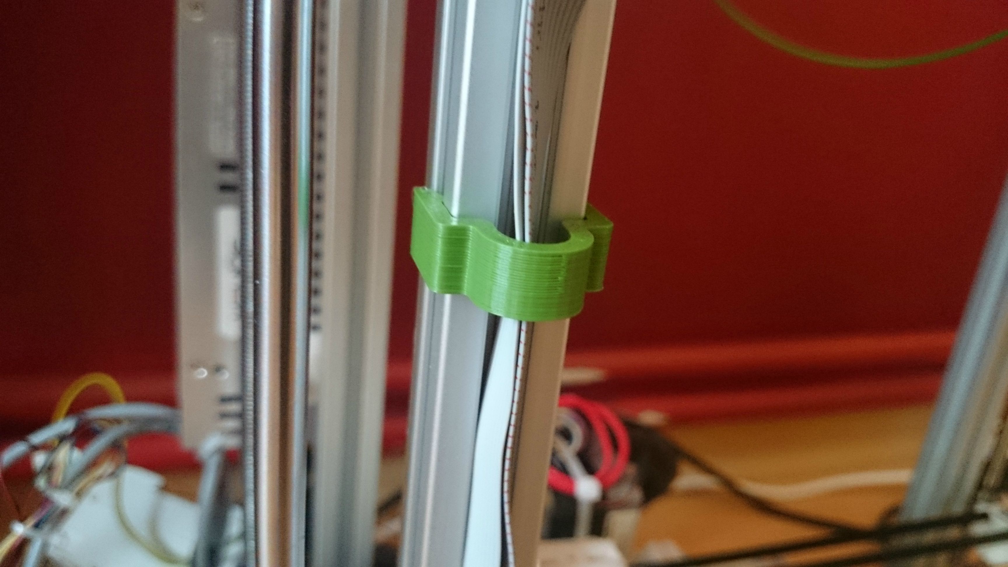

Baska ise yarar 20*20 sigma profil aksesuari tabiki gene mendel max'dan buldum. Asagidaki linklerden kablo boyutuna gore indirebilirsiniz. Large-Medium-Small seklinde 3 boyutta var. Bu boyutlar kablo deligi boyutu yoksa hepsi 20*20 sigmaya gore.
https://mega.co.nz/#!iFNWlCbD!pPDTT3ZMKAJZnKpSlKDPmru3eRa9FjimenszadrkER8
https://mega.co.nz/#!WQEh2IwT!_6rkDjIiJatJ8NcEkykvSiOOBMjR48oEeOO3Q2UTlWk
https://mega.co.nz/#!XYMHSQDL!ybmLugBKlTYky9pj4WaXygdfyoo57jNE0TAarTnPOQw
