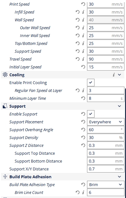

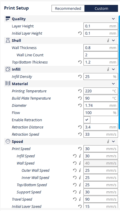

Öncelikle bu tip minyatür baskılarda PLA kullanmak daha mantıklı olur. Ancak PowerABS ile de güzel sonuçlar alınabilir minyatür baskılarda bunun için ayarlarınızı şöyle düzeltin.
Düşük hız, yüksek minimum layer time ve fan açmak size yardımcı olacaktır.
Daha büyük baskılarda hızı 50 yapmak ve katman yüksekliğini 200 mikron yada 300 mikron ayarlamak en güzeli.
Kolay gelsin.
Bu mesajda bahsedilenler: @creadatron
