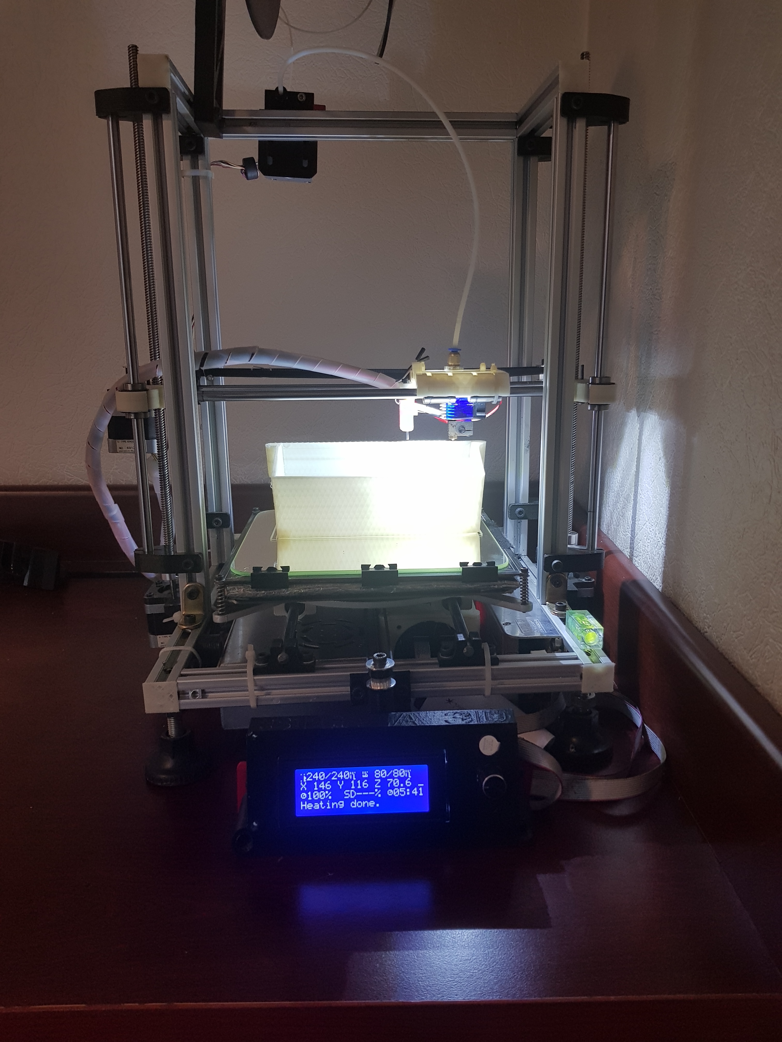

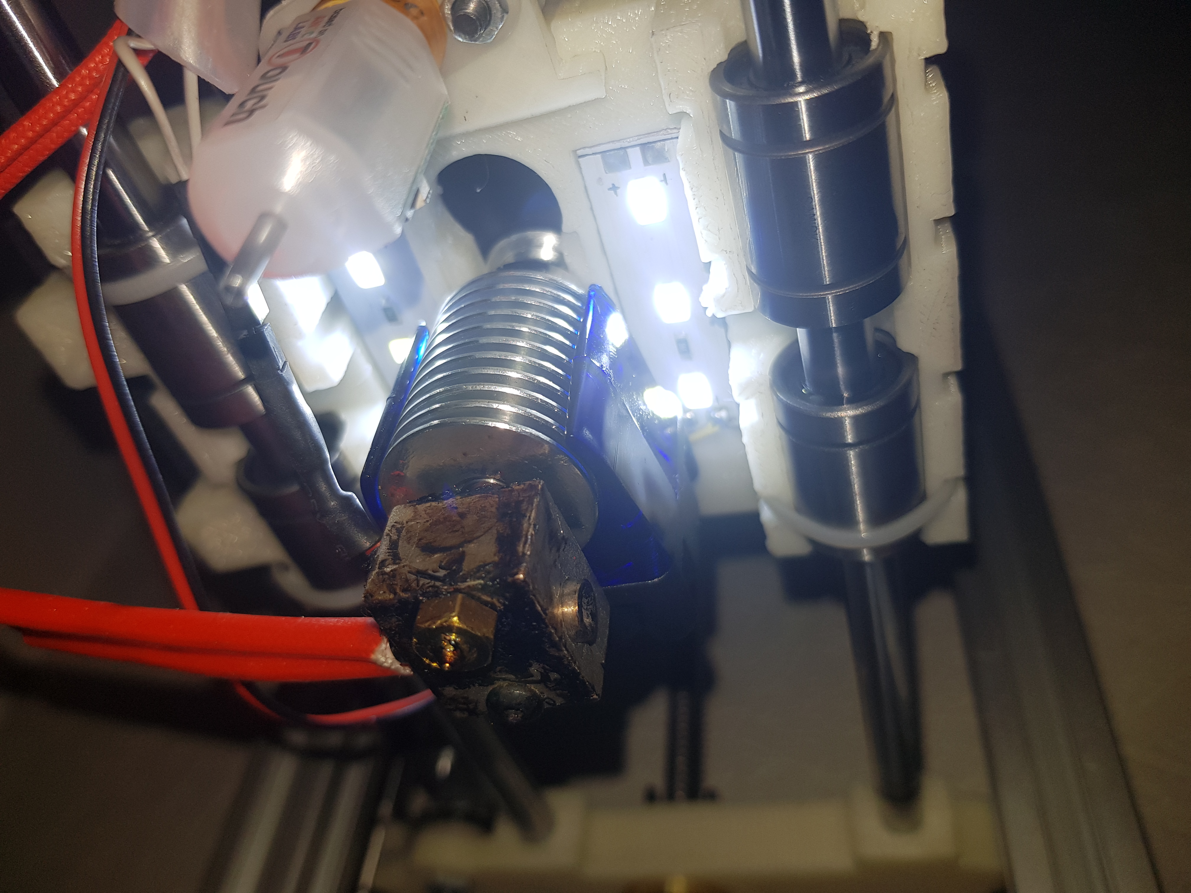

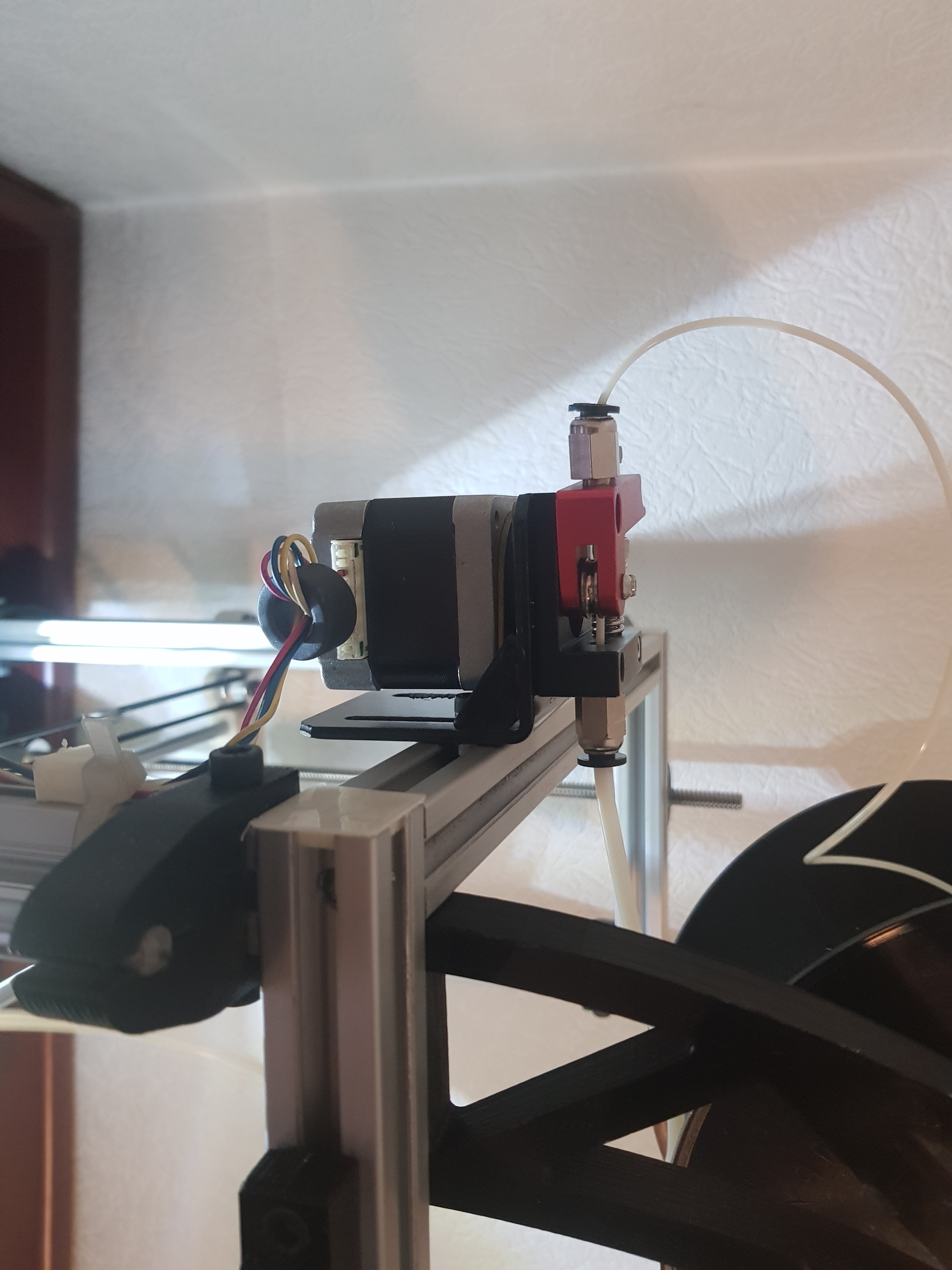

MERHABA
2015 Nisan ayında @serkanc sayesinde tanıştığım (kendisine süreç içerisinde ettiği yardımlardan dolayı çok teşekkür ederim) ve çok sevdiğim yazıcımla ilgili bende paylaşımda bulunmak istiyorum.
Üç sene içerisinde denk geldikçe ufak tefek upgrade'ler yaparak bugünkü duruma geldik.
-T8 Lead Screw
-DRV8825 (Decay Mode)
-Nema 17 Damper
-Flexible Coupling
-BLTouch
-2x30A güç kaynağı
-Isıtıcı Tabla rölesi
-E3D V6
-MK8 Extruder
-Ramps 1.4
-Marlin 1.1.8

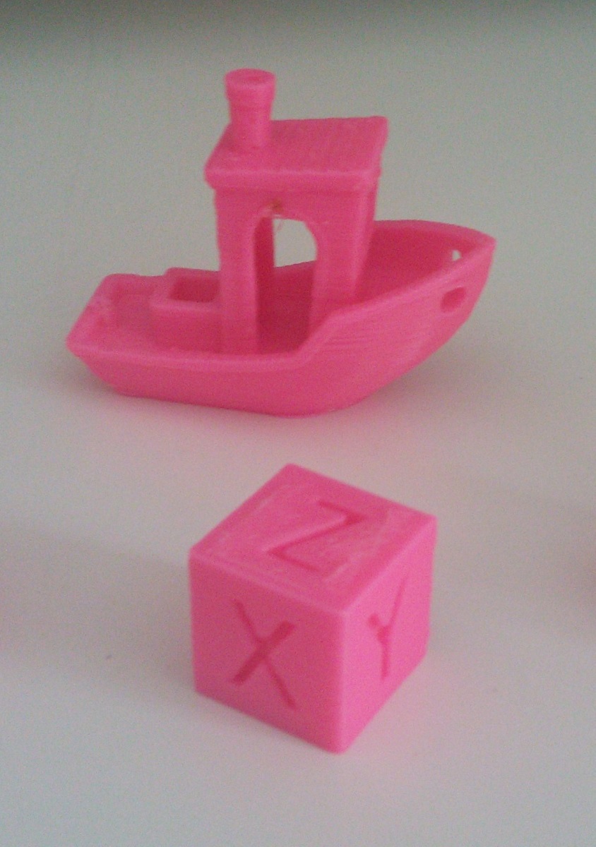

7 yıl (12 mesaj)
Orijinalden alıntı: yusuforhan
Ne demek, keyifli baskılar dilerim. İlerleyen günlerde çıktı örneklerinizi paylaşırsınız
Tabii. Birkac ornek:

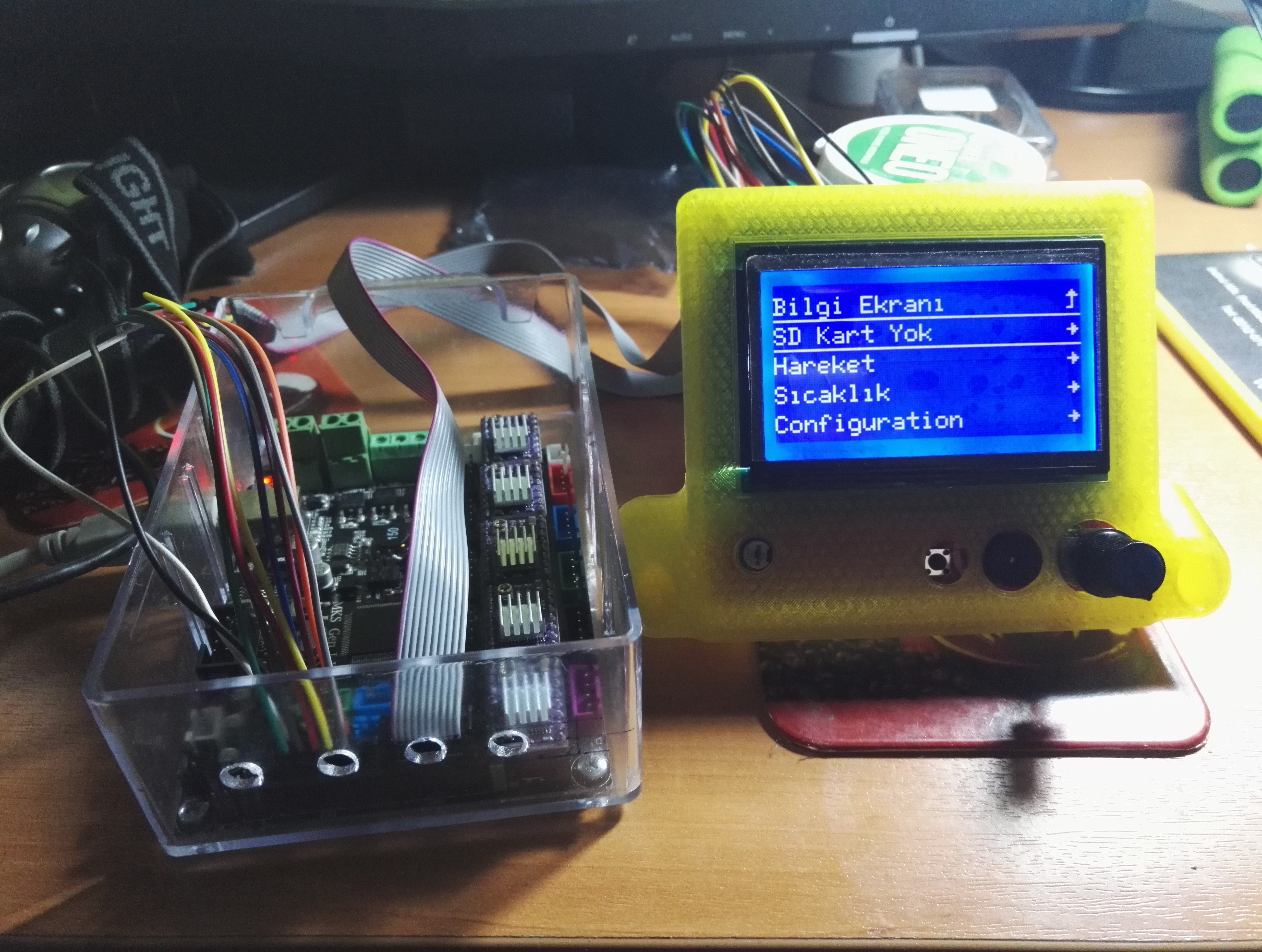

7 yıl (24 mesaj)
Yusuf bey dediğiniz şekilde kartın Exp2 çıkışındaki ribbon kabloyu 180 derece ters bağladığımda sorunu çözmüş oldum.Şu anda ekran navigasyonu düzgün olarak çalışmakta.Bu çinli arkadaşlara ne demeli bilmiyorum safi zarar adamlar 🙂
