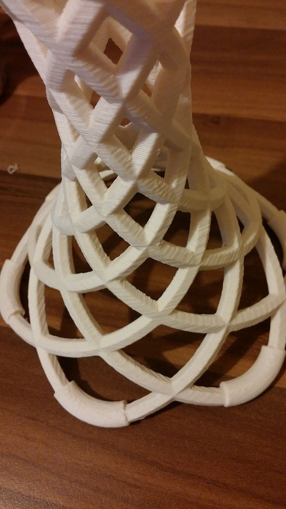

Sigma ile büyük baskı denemesi "Malzeme PLA"
Hanımın istediği vazo :) Basım anı ve sonrası.
Hiç destek kullanmasamda olurmuş sanki :)
Ellerine saglik, bu vazonun daha yakindan resmini koyabilir misiniz ?
11 yıl
12 saatte bitti. Eğer destek kullanmasaydım 9 saatte bitermiş. Serkan bey daha iyi bilir sanırım saf asetonla güzelce birleştiriliyor.
Pla saf asetonla birlesmez... En mantiklisi 6lik delikler birakip sonrasinda oralara pim cakarsiniz, pime biraz 502 tarzi bir yapitirici surup birlestirirsiniz.
Buyrun serkan bey

Kafa sogutma icin size stlleri atayim onu basip 5 katman sonra fani lcdden acin.. Fani hotendle bed arasindaki birise baglamaniz lazim...

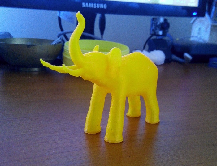

serkanc bey PLA yı size geri göndericem içerisinde gönderdiğiniz numuneler kalabilirmi ?
Benim diğer baskı aldığım PLA ve o PLA ile yapılmış objeyi size göndericem. En azından bir fikir alışverişi olur ve benim istediğim kalitenin ne olduğu hakkında fikir almış olursunuz. Elinizi objenin üzerinde dolaştırın kaygan gibi ve pürüssüz olduğunu göreceksiniz. Aşağıda Bahsettiğim PLA ile alınmış Baskının resmini gönderdim.
serkanc bey Gönderdiğiniz PLA malzemesi hakkında diğer PLA nazaran artı olarak bazı özellikler keşfettim bunları sizinle paylaşmak istedim:
1- diğer PLA malzemeler kırılgan ve çok hızlı deforme oluyor. ama sizin pla maket ucak yapımı için ideal esnemesi harika.
2- diğer PLA nın bazıları zemine tutunmada sorun yaşıyor. ama sizin PLA zemine 50-70 derece sıcaklıkta bile hatta hiç ısıtılmadan da denendi yapışıyor ve asla kıvrılma yapmıyor. çok önemli bir özellik.
3- istenilen objeye çok yakın baskı alınabiliyor. nerdeyse birebir aynı üretiyor.
ufak bir eksi özelliği var ondanda bahsedeyim. bastığı objeler pürüssüz olmuyor. biraz tırtıklı gibi.
Gönderdiğiniz PLA piyasadaki PLA nazaran gerçekten iyi.
