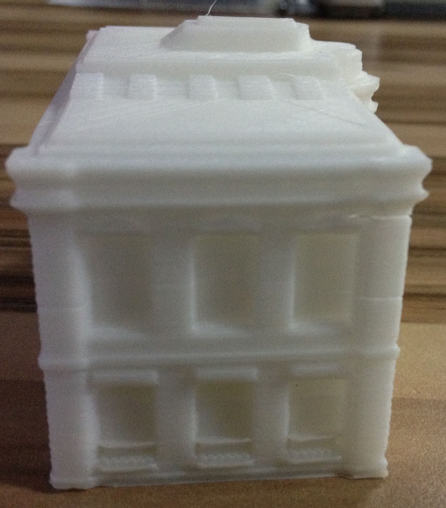

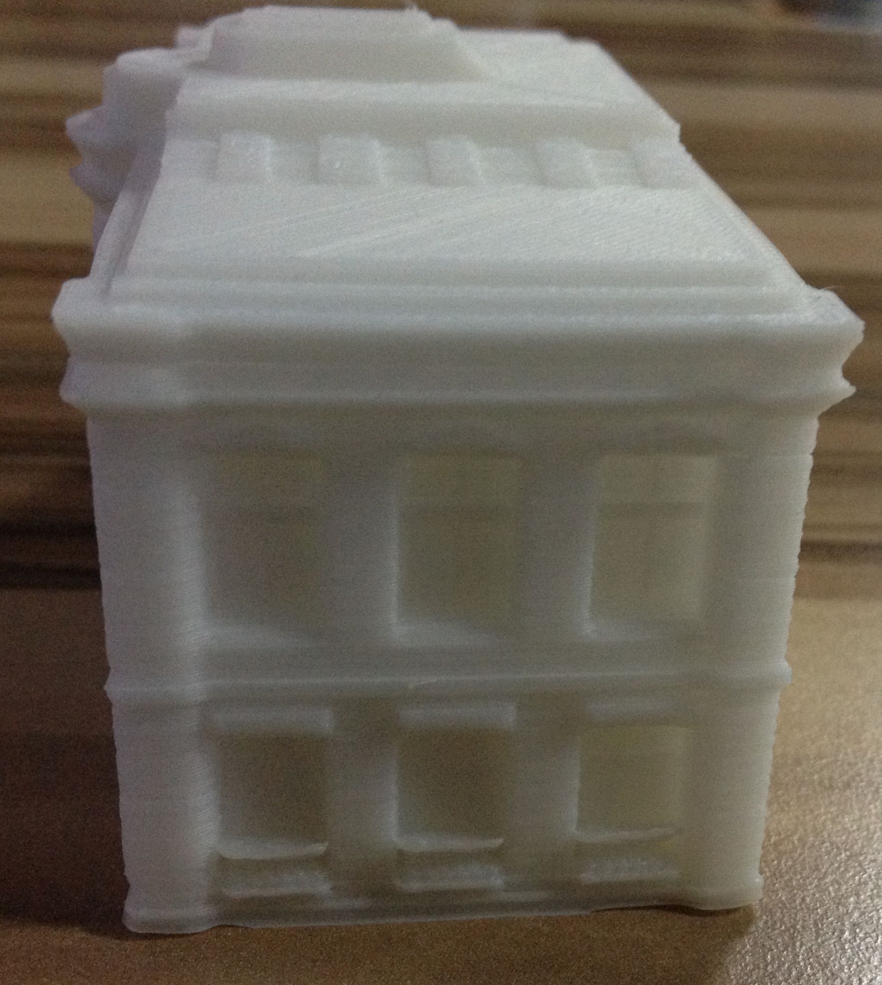

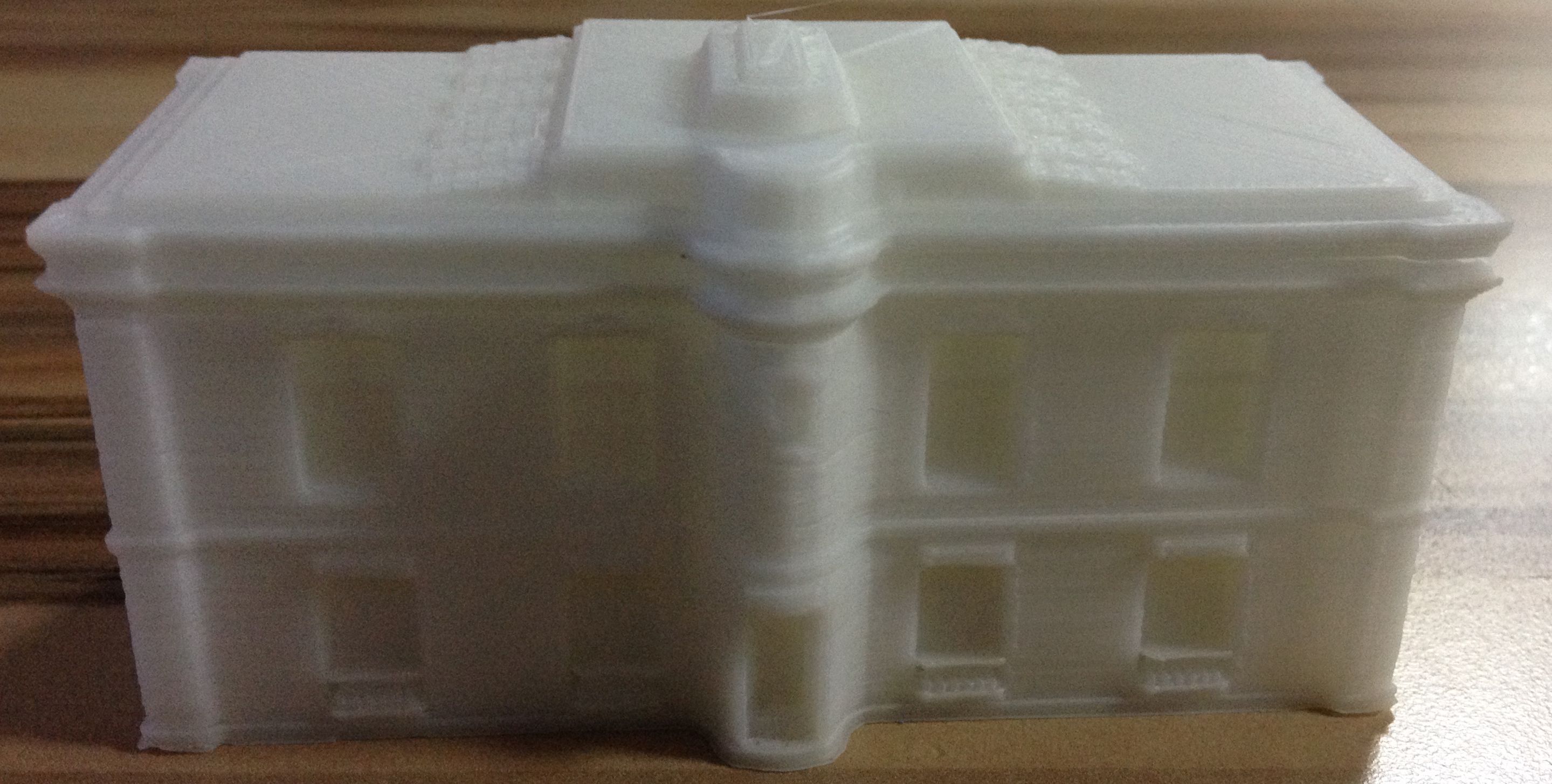

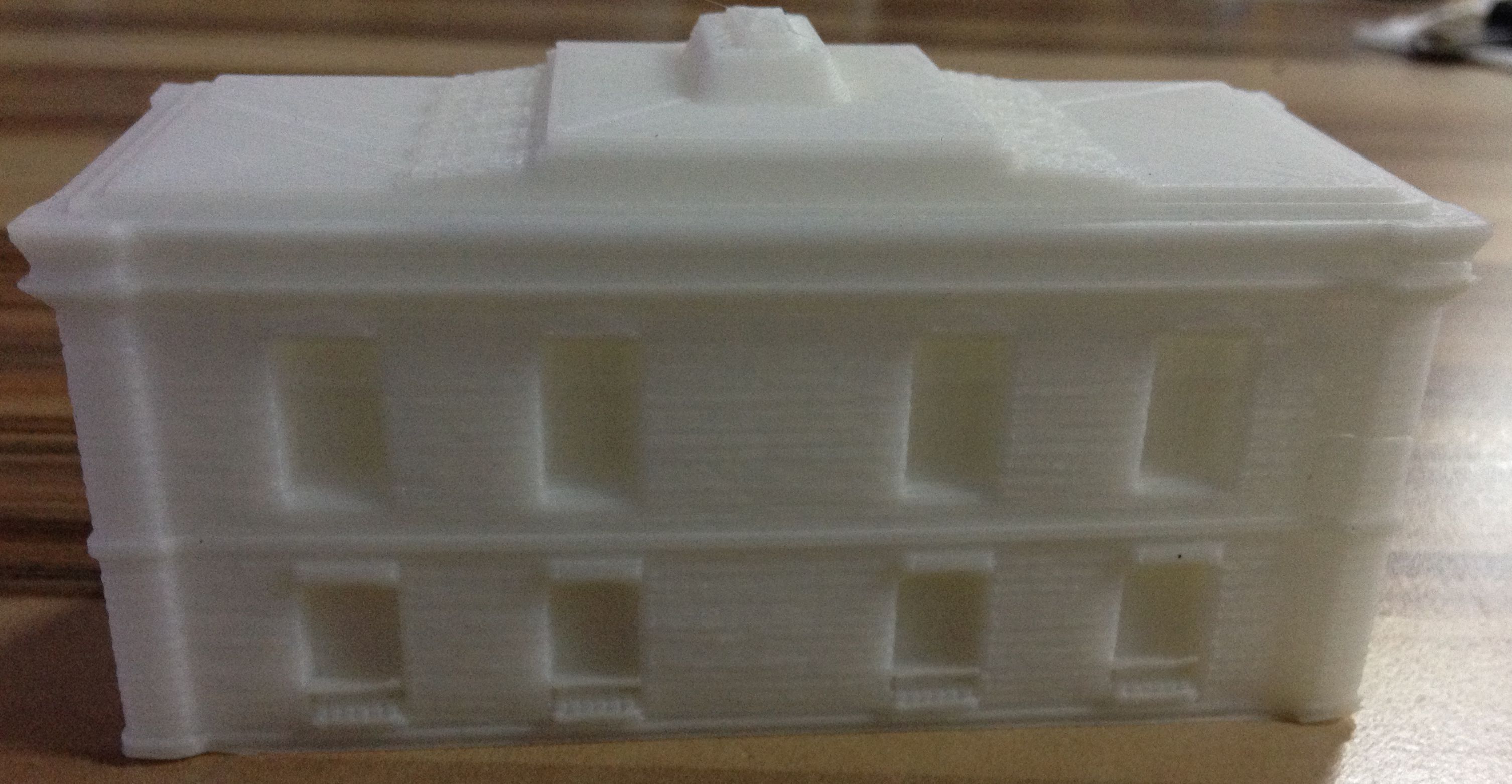

Thingiverse - Paris Building.. Baski olculeri 105(x) x 50(y) x 50(z)
Baskı Malzemesi = HIPS ( High Impact PS )
Malzeme ABS ile ayni ozellikleri gosteriyor.. Bu baski aldigim renk malzemenin naturel rengi. Tablaya 90 derece cok iyi yapisti, kalkma gibi bir sorun olmadi.. Malzeme sertlik bakimindan ABSye benziyor... Bu tarz sert malzemelerde olan arada ayrilmalar bu malzemede de oluyor... HIPS malzemeyi de filamentlerimizin kuyruguna eklemis olduk....
Sigmaflex calismalari devam ediyor...

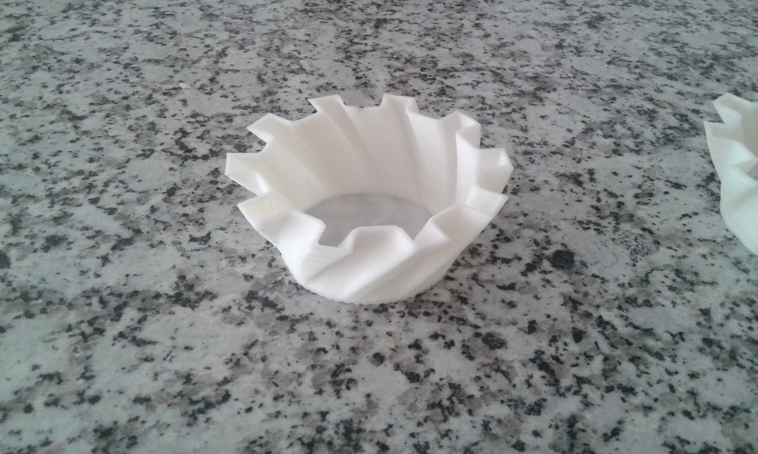

İkinize de çok teşekkür ederim tabla ayarları derken henüz herhangi bir ayarı kendim yapmış değilim.
Dün gece sekerli suyla sıkıntıyı giderdim.( geçici bir çözüm olduğu muhakkak) Tabladan iyice soğuduğunda ayrılıyor gerçi ama olsun :)) Tabla ayarları ekstruder ayarları hakkında henüz yeterli bilgiye sahip değilim zaman içinde öğrenebileceğimi düşünüyorum.
Ayrıca etkisi oldu mu emin değilim ama abs'yi makinanın üzerine gelecek şekilde astım bir kaç denemede gayet iyi sonuç verdi sanıyorum.
11 yıl
Şekerli suyu nasıl kullandığımı da yazayım belki birinin işine yarar. Yarım bardak ılık suda bir miktar şekeri eritip repetier-host'da nesnenin tablanın neresine yazdırılacağına bakıp o kısma yumurta fırçasıyla sürdüm. Çok kek tarifi kıvamında olduysa da kimyasalların sıcağın etkisiyle nasıl sonuçları olacağını düşünmektense yanık şeker kokmayı tercih ettim.

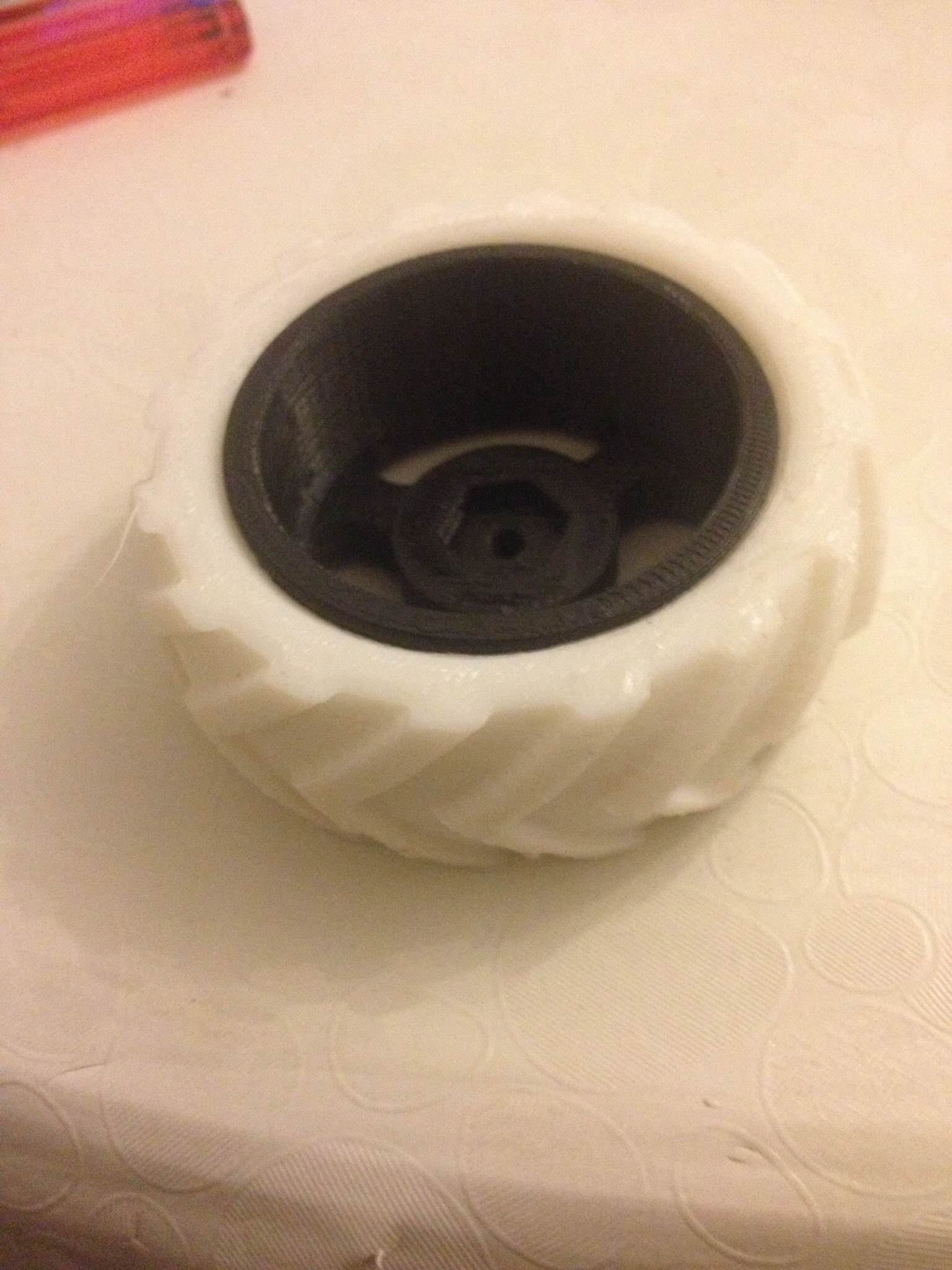

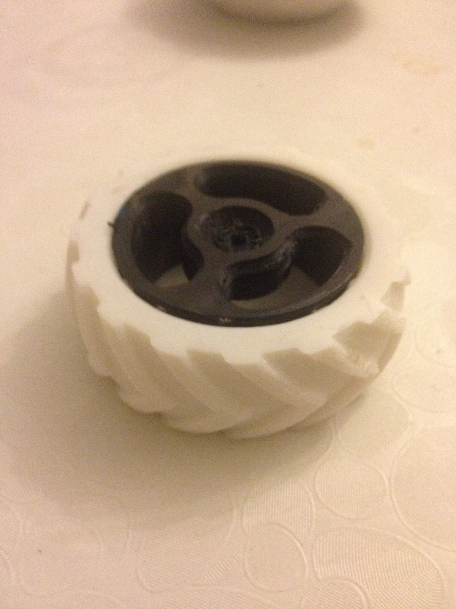

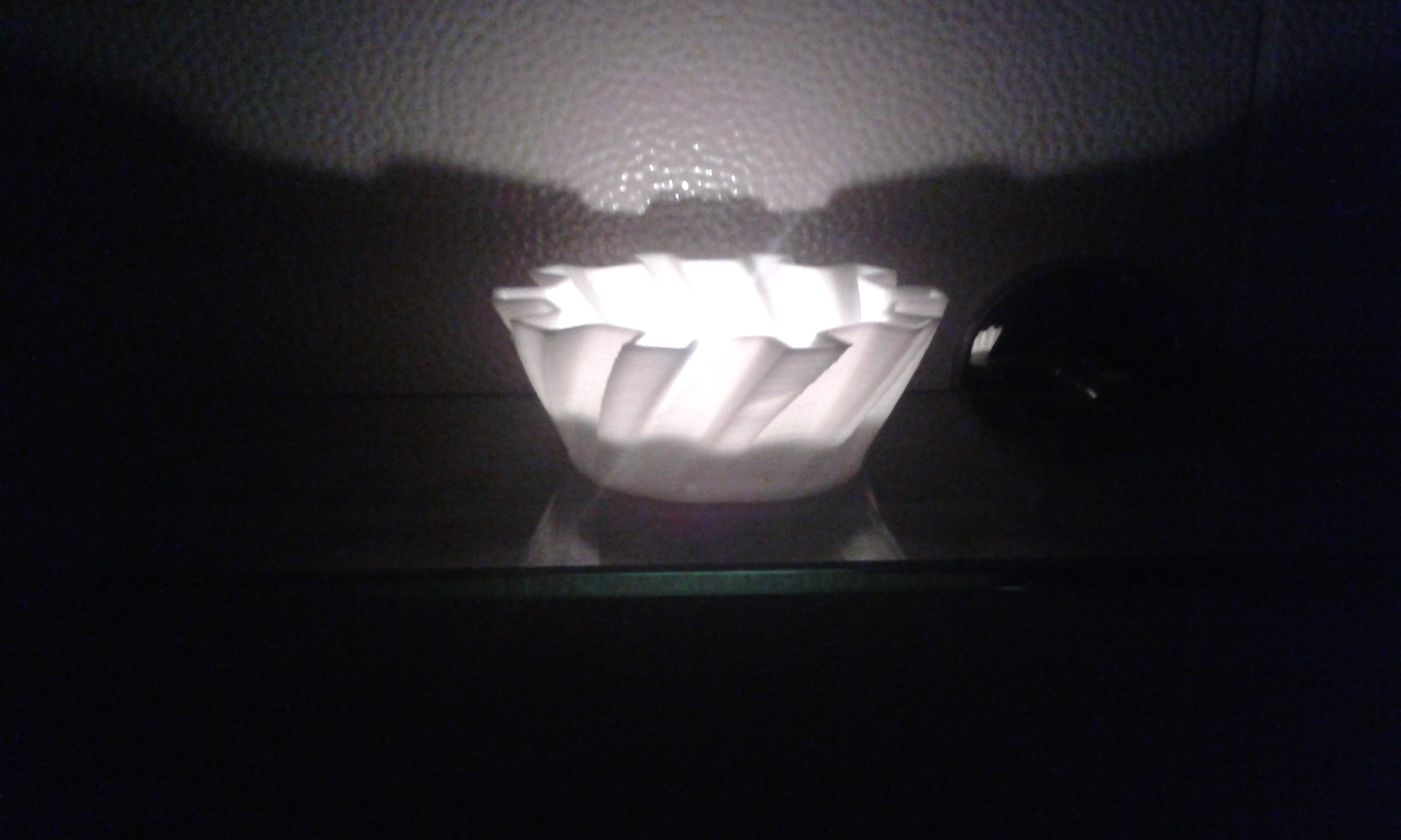

Distaki beyaz malzeme flex, icteki siyah jant ise absden basildi... Ikisi de ayri baski yapilip sonrasinda birlestirildi... Rc arabaya montaja hazir...

Bastiğınız parça gerçekten küçük, absyi bu şekilde cama direk de basabilirsiniz, vazo olduğu için üst kısımda soğuyan kısıö altta tutan kısma göre daha kuvvetsiz olduğu için sorun olmaz. Cama pva içerikli pritt sürerek de geçici çözüm elde edebilirsiniz, ama parça büyük ve yüksek olunca abs kalkar...
