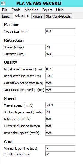

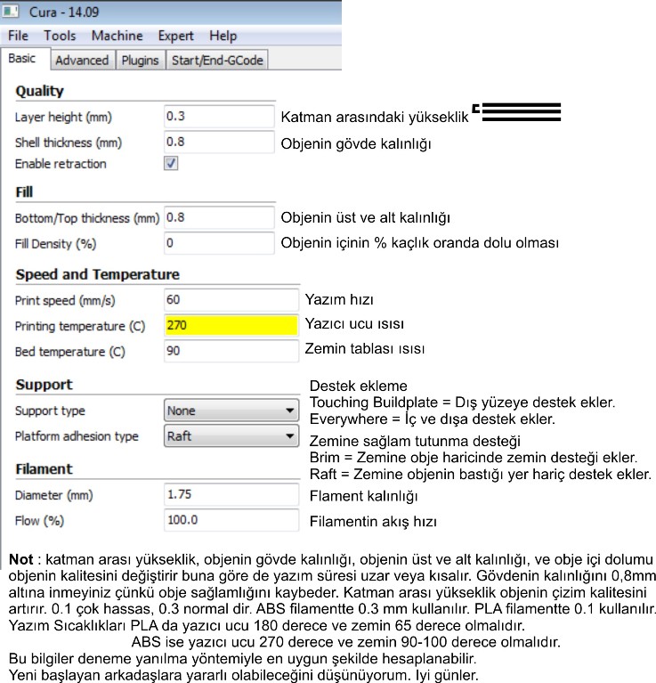

Cura programında objenin gcode hazırlarken size sunduğu bazı ayarları ne anlama geldiği hakkında bir resim hazırladım. umarım yararlı olur.

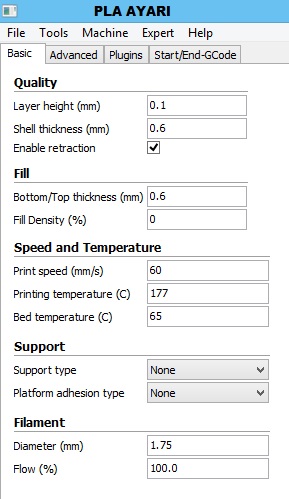

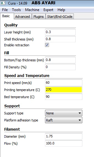

3D yazıcımda yardırırken aşağıdaki ayarlarla çok harika objeler alabiliyorum. Cura programının ayarlarının resimlerini PLA ve ABS için ayrı ayrı hazırladım umarım işinize yarar.
ABS VE PLA İÇİN ADVANCED AYARLAR. İKİSİNDEDE AYNI
ABS İÇİN BASİC AYARI
PLA İÇİN BASİC AYARI

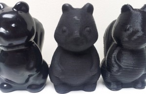

Pürüzsüz ABS baskı yüzeyleri Yapmak için gerekli işlemler.
Plastik filament eritmeli sistemlerde genellikle 100 mikron civarında çıktı alıyoruz, bu da görünür baskı katmanlarını kaçınılmaz kılıyor. Peki pürüzsüz ABS baskı yüzeyini nasıl elde ederiz?
Kimyasal Buhar Banyosu
Pürüzsüz ABS baskı
Soldan sağa: Aseton banyolu model (0.3mm), 0.1 mm çözünürlükte basılmış model ve 0.3mm çözünürlükte basılmış model.

Oncelikle paylasimlariniz icin cok tesekkur ederim... Burda gordugum birkac noktayi da ben eklemek isterim...
“Kimyasal Buhar” sizi korkutmasın, sağlığa zararlı değiller, ABS için tanıdık bir kimyasal olan aseton kullanılıyor, internetten yada kimyasal malzeme satan yerlerden kolaylıkla temin edebilirsiniz.
Aseton cok dusuk derecede buharlasir ve onu solumak cigerlerinize zarar verebilir. Ayriyetten aseton cok yanici malzemedir, kaldi ki buhariyla oynarken cok dikkatli olunmasi gerekir... Aseton banyosu biraz zararli islemdir, evde kapali ortamda yapmamanizi oneririm...
Bu ayarlarda Retraction Speed, zaten makinanin hic bir zaman bu kadar kisa mesafede ulasamayacagi bir geri alma hizi, onu 25 - 30 arasi yaparsaniz, malzemeler arasi degisiklik yapmaniz mantikli olur...
Initial Layer Thickness denen kismi abs'de 150 yaparsaniz, ilk katmana ozel olarak malzemeyi daha yayvan atarak yapisan kismin alanini arttirmis olursunuz... Boylece absde daha iyi bir yapisma elde edersiniz.
Minimal Layer Time 5 saniye cok dusuk bir deger, onu 25 yapsaniz daha iyi... Normalde 25 saniye en az malzemenin bir sonraki katmana kadar sogumasi icin en az zamandir...
Outer Shell Speedi baski hizina gore 30 - 35 yaparsaniz en dis katmani daha yavas atar boylece daha kaliteli bir goruntu elde edersiniz...
ABS'de flow eger extruder tam kalibreyse 100 olmaz, genelde 93 civari mantiklidir...
270 derece icin ben yorum yapmiyorum... ben 235 - 250 derece baski aliyorum... Bizde 270 derece basan yoktur saniyorum...
Bir de aseton buharini 110 derecede cikarmanize gerek yok 80 - 85 derece yeterlidir...Agzi kapali kapta bosuna bir buhar basinci yaratmayin... Allah gostermesin, kapak zarar gorurse aseton buhari tehlikeli olabilir...

Nozzle Size : Kafadaki deligin uç çapı...
Retraction Speed : Kafa bir yerden başka bir yere ilerlerken malzemeyi bır kısım geri çekerek uç kısımda bir vakum etkisi oluşturup, boşta gezen kafanın başka bir yere mal akıtmaması için. Bu değerin 20 - 35 mm/s arasında olması önerilir. Bu seçim de malzemeye göre değişir. Örneğin bazı malzemelerde hızlı olursa aradan kopar ve bu durumda uç kısımda bir etkisi olmaz. O yüzden en hızlısı en iyi diye düşünmeyin.
Ayrıca retraction ayarları yapılmasına rağmen basic menüsünde Quality kısmında "Enable Retraction açık olması gerekir"
Retraction Speed: Geri alım uzunluğudur. Bu da 0.5 - 4 mm arası bir değer seçilebilir. Bu uzunluk da yeterli vakum kuvvetini oluşturacak optimum uzaklıktır. Eğer çok yüksek değer olursa, dolaşma sonrası geri alım miktarı kadar tekrar ileri aldığında, malzeme 2-3 saniye kadar akmaz bu da baskı parçasında boşluklara neden olur... O nedenle malzemeye göre optimum bir değer seçmemiz lazım.
Retraction ayarlarını Flex malzemede iptal etmek gerekir
İnitial Layer Thickness: Bu değer ilk katmanın katman yüksekliğidir. Basic kısmındaki Layer Height ne yaparsanız yapın, ilk katman hep bu değer olur.. 0.2 mantıklıdır.
İnital layer Width: Bu değer abs için önemlidir. Normalde 0.4 nozzleda 0.56 layer width yani katman genişliği idealdir. Yani nozzledan çıkan parçanın kesidi köşeleri yuvarlak bir dikdörtgendir ve bu dikdörtgenin genişliği 0.56, yüksekliği de layer height kadardır ( Basic kısmında ). Şimdi cura nozzle çapına göre layer width kendi hesaplar. Ancak burdaki ayarda ilk katman layer width değerinin ne olmasıdır. Bu değeri 150 yaparsak, normalde hesaplanan layer width 0.56 ise ilk katmanda 0.79 olur. Bu da ilk katı atarken malzemeye daha çok bir yapışma alanı sağlar. Ben de nozzledan daha çok mal çıkacağı için daha basınçlı olmasını sağlar.
Cut off object bottom : Bu ayar baskı alacağınız objenin alttan belirli kısmını basmamak için kullanabilirsiniz. Hatta size daha güzel kullanım şekli şöyle gösterebilirim. Yukarıdaki topu yüksekliğinin yarısı kadar bu kısma yazıp topu yarım basarsınız, sonrasında topu 180 derece çevirip öbür tekindekiyle aynı değerde yani yarısı kadar cut off derseniz topu herhangi başka işlem yapmadan 2 ayrı parça yaparsınız.
Dual Extrusion Overlap. Çift kafa baskılarda bir rengi basarken diğer renge sıfır olan yerlerde ne kadar fazladan öbür renge taşma yapacağının ayarıdır. Bu ayar sayesinde malzemelerin bır kısmı üst üste binerek bir yapısma şağlanır. Çift kafa kullanımda birbirine yapışma sorunu olmayan parçalarda 0.15 yeterli, ama parçalar pek uyuşmuyorsa bu değeri 0.35 yapmak gerekebilir.. Bu ayar sadece iki rengin aynı layer içinde denk gelmesiyle geçerli olur.. Üst üste denk gelen yerlerde bu değer geçerli değildir... Sadece x ve y yönünde geçerli...
Travel Speed: Boşta gezme hızı
Bottom Layer Speed.: İlk katman hızıdır. Bunu ne kadar yavaş yaparsanız o kadar iyi yapışma olur. Şimdi ilk layerda düz kısımlar hızlı da olsa yapışır ancak keskin dönüşler hızlıysa kesinlikle düzgun yapışmaz. O nedenle ilk katmanı yavaş atmanız sizin için yararlıdır...
İnfill speed: İç dolum hızı. Bunu nozzle ve plastiğin izin verdiği sınıra kadar kullanın çünkü kaliteye etkisi yoktur
Outer Shell speed. En dış kısmı attığı hızdır. Bunu ne kadar yavaş yaparsanız objenizin görüntüsü o kadar güzel olur...
Inner Shell Speed. En iç katman hızı. Bu da delikli objelerde içine geçen birşey varsa yavaş yapılmalı. Delik içleri temiz çıkar
Minimal layer time : Bu da bir katmanı atarken geçen süre verdiğiniz bu süreden kısa sürüyorsa, yazılım hızını yavaşlatıp sizin burda yazdığınız değeri tutturuyor. Bunu 25 yaparsanız, coğu plastik soğumasına izin vermiş olursunuz... Bu değerin bır de expert ayarlarda minimum hız diye bir ayarı var. Orda da 25 saniye altında kalsın diye 2-3mm/s hızlara düşmesin diye en düşük hızı giriyorsunuz...
Enable Cooling fan : Kafa soğutma fanını etkin hale getiriyor. Bu ayarı ABSde kullanmayın, malzemenin uçları kalkar. Ancak pla da seçıli olsun. Expert Setting bölümünde bu fan için daha detaylı ayarlar var. %100 kaç fanın çalışacağı, hangi katmanda başlayacağı gibi
Cura 14.11rc7 kullanıyorum ben, bazı yenilikler var. Mesela yukarıda bahsettiğim ilgili ayara ait olan özel ayarlara, advanced kısmından erişilyor.. Örnegin enable cooling fan yanında üç noktalı bir buton var, ona basıp bu ayarın ince ayarlarını yapabiliyorsunuz. Mesela brim ayarını seçip o yanındaki butona tıklayınca brimle ilgili ince ayarları yapabiliyorsunuz.
