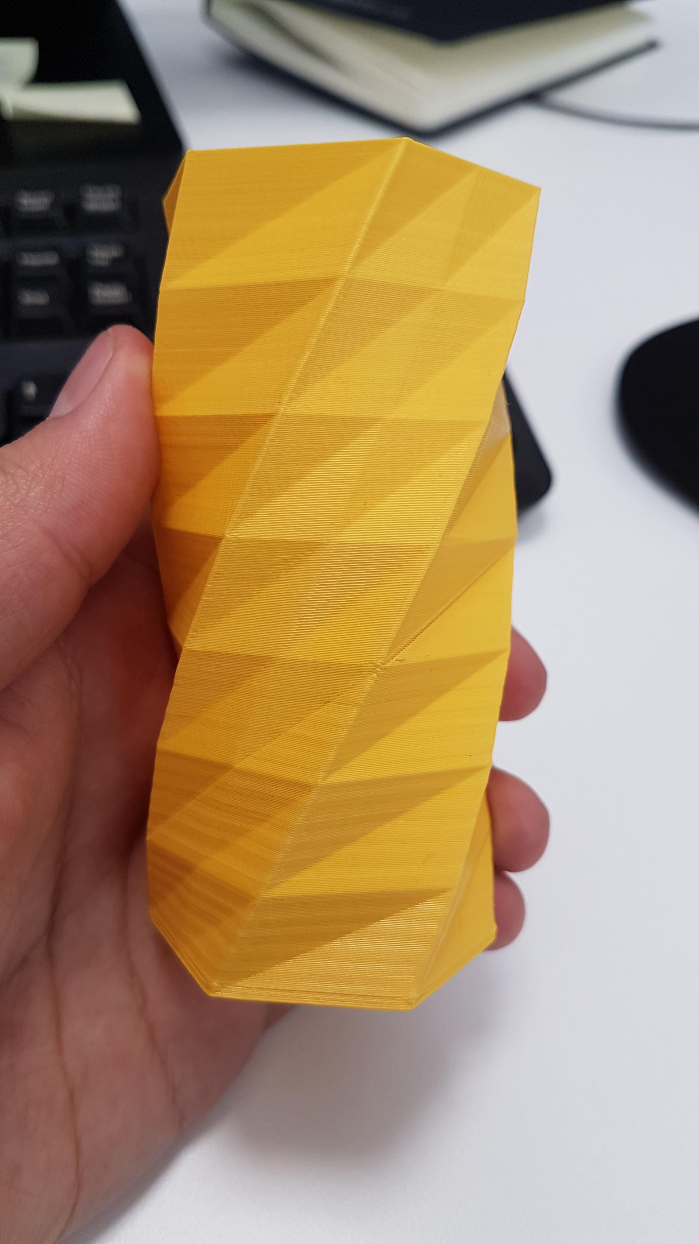

İyi akşamlar. Z ekseninde vidalı mil kullanmama rağmen aşağıdaki problem oluyor. Sigma 3d yazıcımdaki z wobble kadar bariz değil tırtıklı yapı fakat görüntü de kötü duruyor. Sebebi nedir acaba nette epey araştırdım bulamadım sebebini.
< Bu mesaj bu kişi tarafından değiştirildi Mekkanik -- 5 Nisan 2017; 21:16:0 >
8 yıl
Bu dilimleme ile alakalı bir sorun, wobble değil bu.
Öncelikle filamentinize uygun ısı değerini bulmanız lazım.
Filamenti fazla atıyor gibi gözüküyor fotoğrafa bakılınca, extruder kalibrasyonunuzu 100mm filament ittirerek tekrar kontrol edin.
Parçada duvar sayısını çok az tuttuysanız dışarı taşmalar ondan da olabilir, en az 2 dış duvar attırmaya özen gösterin.
Bu mesajda bahsedilenler: @Arcanus66
8 yıl
Teşekkürler dediklerinizi tekrar gözden geçireyim.
