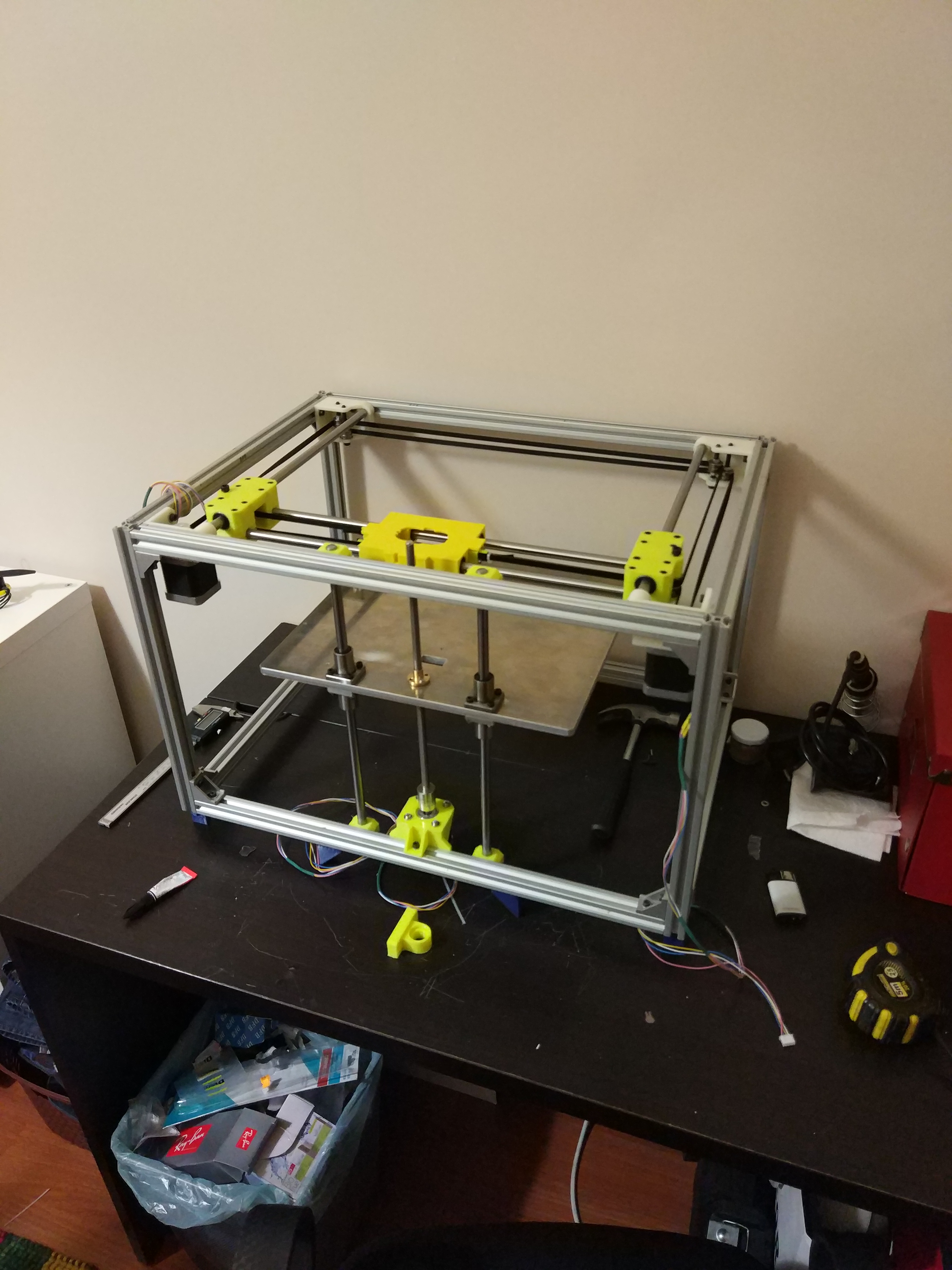

9 yıl (3387 mesaj)
Konu baya bir ilerlemiş ben 3. Yazıcımı bir senedir bitireceğim hala :) şu an resimdeki hali ile evde duruyor aslında pek bir işi kalmadı ama üşengeçlikten dolayı uğraşmıyorum, sanırım yaşlandım prusa ve ulticampy i 1 hafta içinde bitirip baskıları almıştım hâlbuki.
