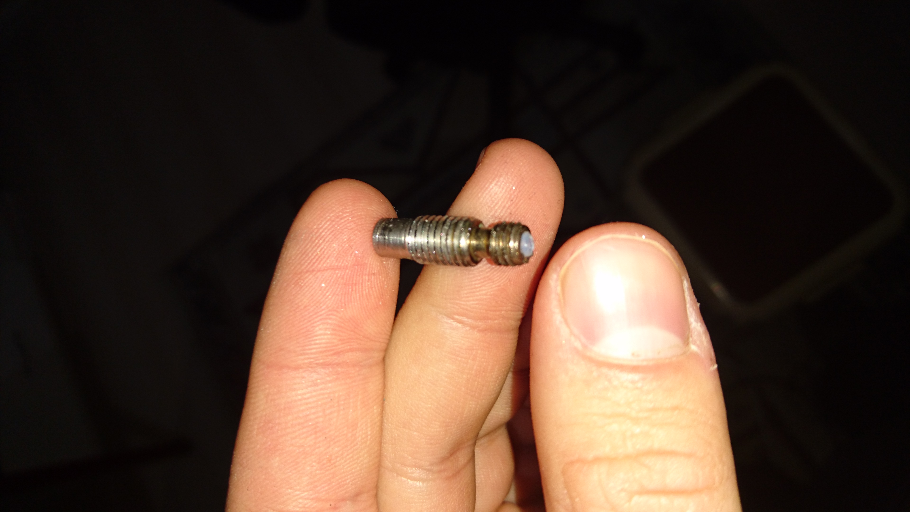

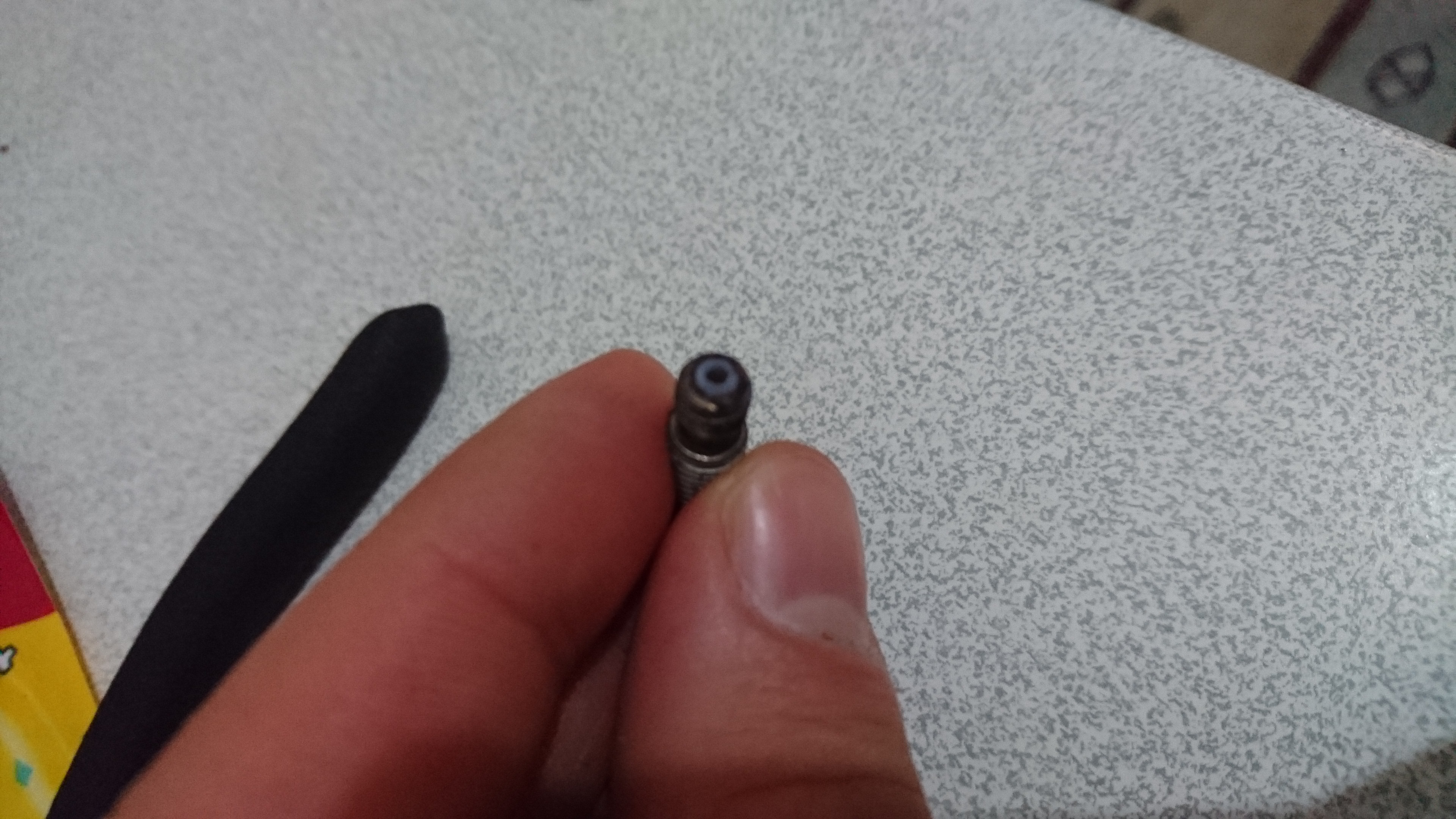

arkadaşalr bowden eksüder kullanıyorum.J- head çin malı sürekli sorun çıkartıyor.Daha iyi bowdenli eksüder önerebilirmisiniz
Bence kullanmakta olduğun hotend in barel kısmını teflonlu bir barel ile değiştir faydası olacaktır.
Bu mesajda bahsedilenler: @ilkercankoc
İ
hocam teflonlu kullanıyorum.Siz hangi hotendi kullanıyorsunuz
Bu mesajda bahsedilenler: @yusuforhan
Ben sigma hotend kullanıyorum ancak bowden uyumlu değil. barel kısmında tıkanma yaşanıyor değil mi ? Bir fotosunu atar mısın barelin.

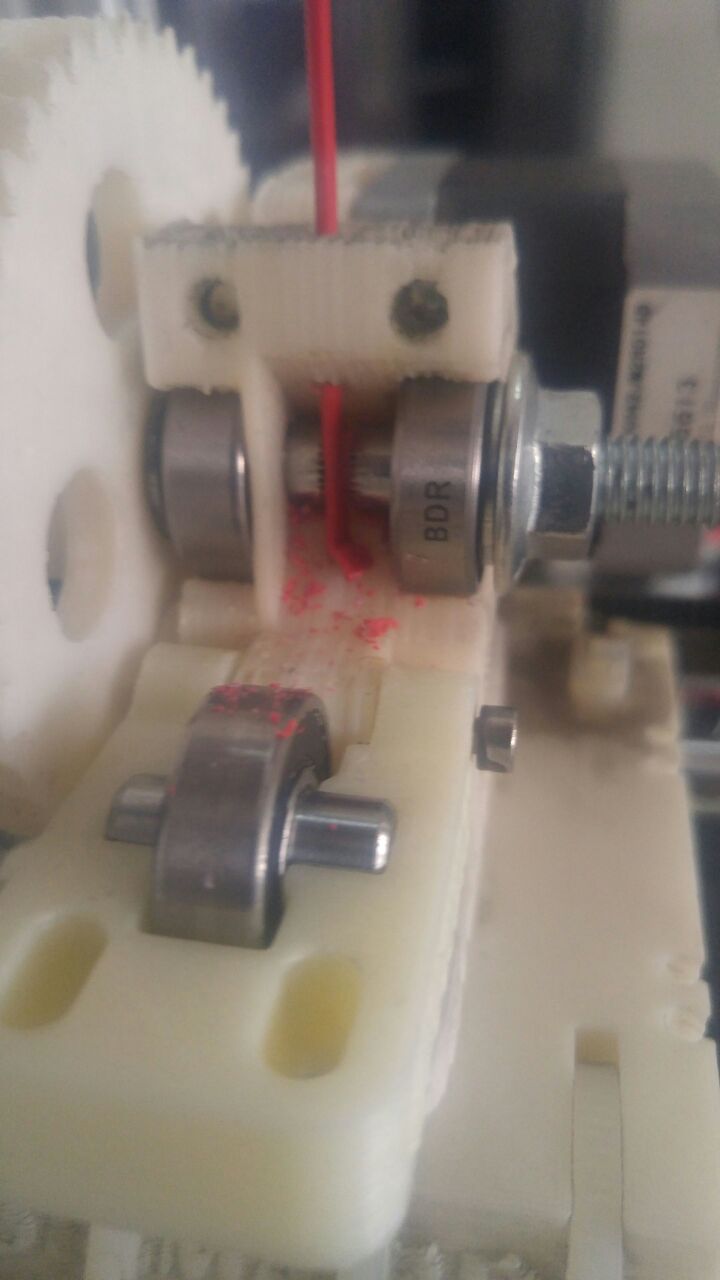

arkadaşlar değişik bir problemim var.
cura ile ufak baskılar alırken filamenti anlamadığım bir şekilde epey geri çekmeye çalışıyor sanırım filament hobbet beltten kurtuluyor ve aşağı tekrar itmeye çalışırken delikten girmiyor. büyük baskılarda bu olmuyor.
cura 2.3.1 ve 15.04.6 de denedim aynı. Curaya alıştım bunun bi ayarı var mı? sanki katmanlar arası beklerken filamenti de süre bitene kadar çekiyor gibi ama bilmiyorum. video ekliyorum.

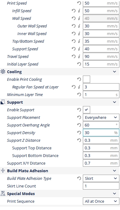

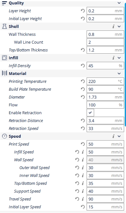

bunlar cura ayarlarım.

Videoyu izlemedim, sorunun kaynagi dediginiz gibi geri cekmeyse geri cekme miktari retraction distance olarak geciyor. Onu dusurebilirsiniz.

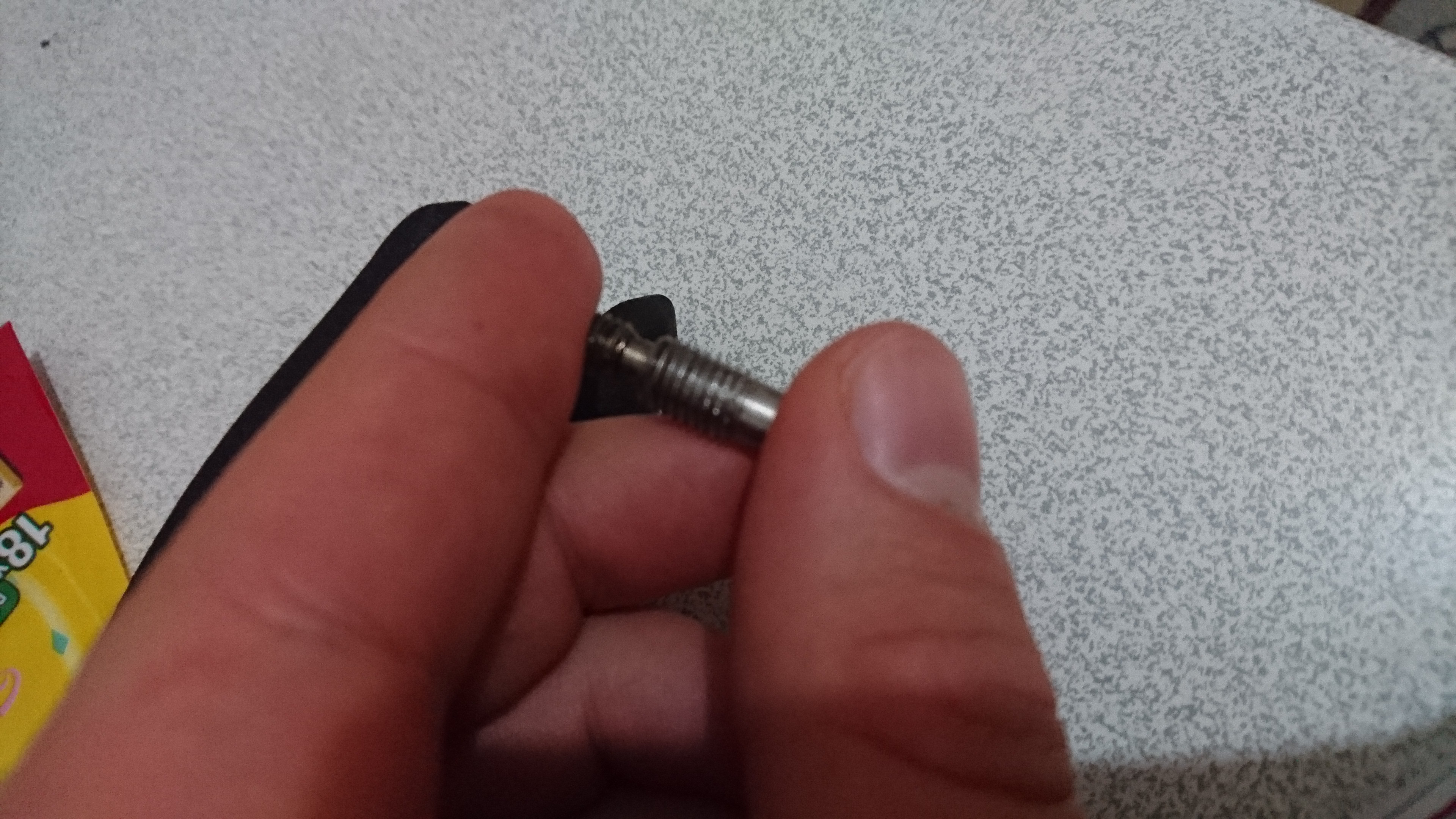

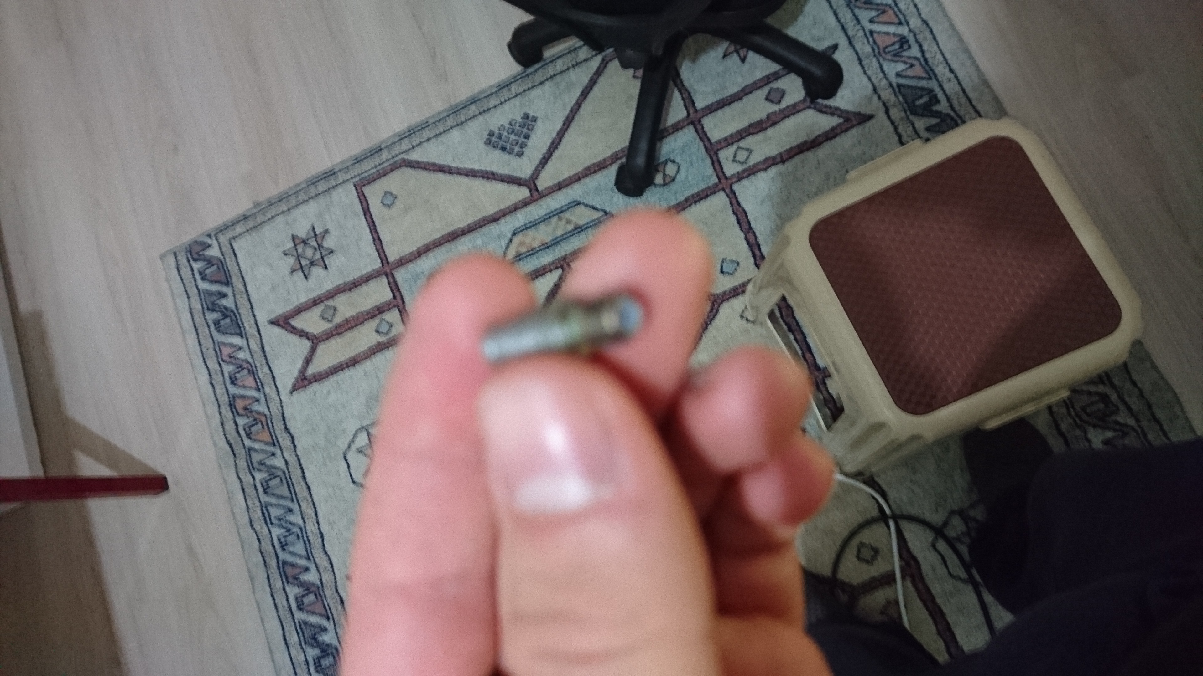

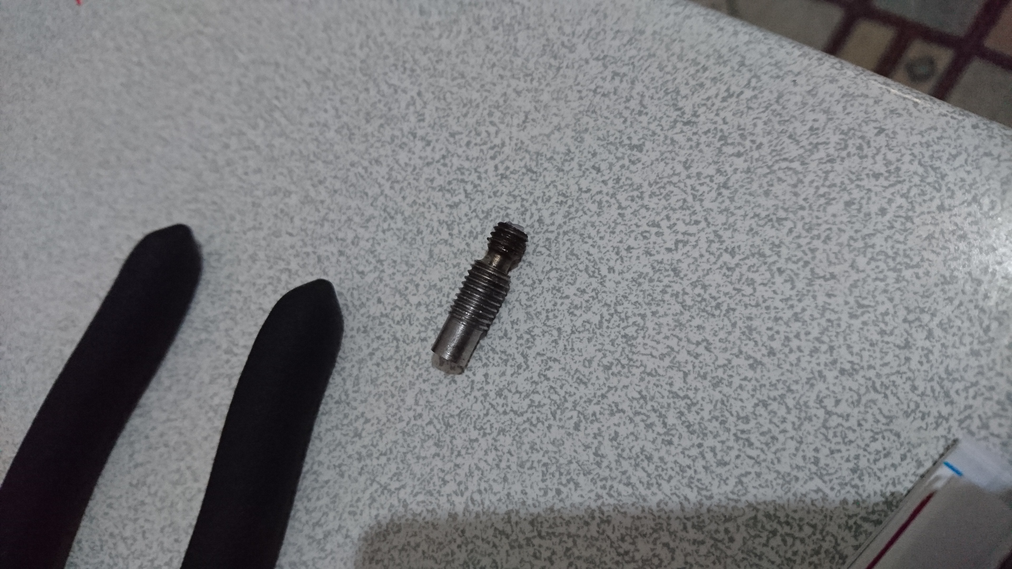

yusuforhan hocam kusura bakmayın işlerimden dolayı atamadım.Barelin ve j-headın fotosu

Barel içindeki teflonu 2mm kadar daha nozzle tarafına uzatıp tekrar montajlayıp dener misin.
