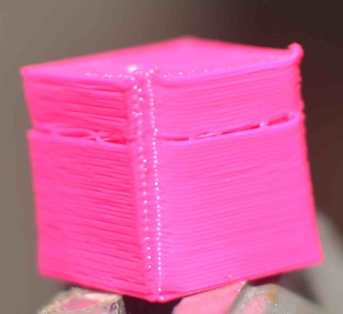

arkadaşlar merhaba. priusa i3 full steel yazıcıyı yaptım. genel olarak çalıştırmaya başladım.
fakat yaptığım çıktıların uç bölümleri bozuk çıkıyor. sanki uç bölümlerinde flament akmış gibi.
kullandığım flament power abs.

Bozuk olan baskılarınızın fotoğrafını buraya koyabilirseniz daha iyi yorumlayabilir ve yardımcı olabiliriz.
8 yıl
8 yıl
özellikle katman değişim köşesinde bu oluyor. diğer sorunları hallederim ama bunu bir türlü çözemedim.
bir de z ekseni yukarı çıktıkça şekil bozuluyor.
yazıcı prusa i3 full steel
8 yıl

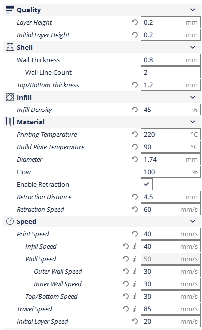

Burada sorunlu gözüken şey,
1- hız = hızı biraz düşürmen gerekiyor böyle küçük parçalarda, yeteri kadar alt katmanın soğumasına izin vermemişsin, bir üst katmana kalkarken hamurumsu olan katmanın ucunu da kaldırıyor o yüzden böyle bir görüntü oluşuyor.
2- geri çekme = geri çekme değerlerin normalden biraz fazla görülüyor, geri çekme yaptığı zamann hem köşeyi kaldırmış hemde yeni katmanda hemen vermesi gerektiği kadar filamenti veremediğinden boşluklar oluşmuş.
PowerABS için küçük parçalarda eklediğim dilimleme ayarlarını kullanabilirsin. Parça büyüdükçe ( örn 5 cm ve üstü ) hızları bir miktar daha arttırabilirsin.

hocam çok teşekkür ederim. eve gidince hemen deneyeceğim.
8 yıl
verdiğiniz ayarlar ve bilgiler ile denedim. sorunların birçoğu ortadan kalktı. teşekkür ederim.
