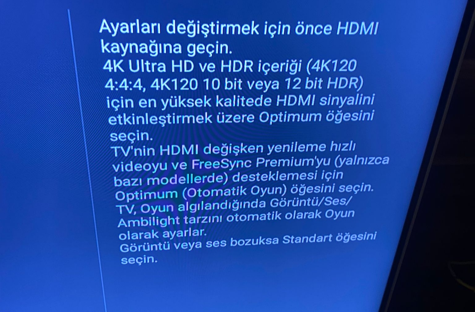

Selamlar herkese. PUS8807 veya 120hz destekli bir model ile Play Station 5 kullanan var mıdır? Bir yakınımda 50PUS8807 modeli mevcut. 4k/120hz/hdr ve allm, vrr falan aktif etmek için ayarlarda HDMI Ultra Hd diye bir yer var. Oraya girip ilgili HDMI ayarını optimum veya optimum (oyun) yapılması gerekiyormuş.
Hem HDMI 1 ve 2, her ikisinde de ayar yapılamıyor, seçenekler silik gözüküyor ve seçilemiyor. Sebebini bilen var mıdır? Ayarı değiştirmek için şöyle bir uyarı var:
HDMI kaynağı zaten seçiliyken, Ps5 ana menüde veya oyun açıkken ayarlara girip değiştirmeye çalışıyoruz ama hiçbir şey seçilmiyor maalesef. Ps5 kapatıp açmayı falan da denedik. Bir şekilde bu ayarın aktif edilmesi ve değiştirilmesi gerekiyor.
Edit: Servisi aradığında birkaç çözüm söylemişler. Ne alaka anlamadım ama internet ayarlarını sildiğinde düzelmiş. Otomatik oyun modunu seçebiliyor artık HDMI ayarında.

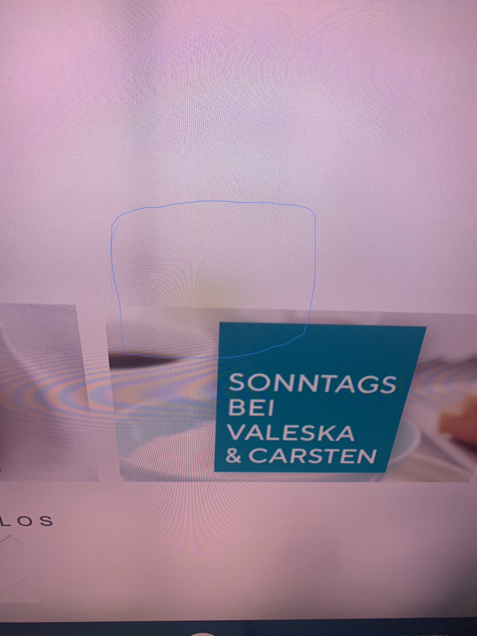

5 ay önce pml 9507 aldım. Son zamanlarda ekranda şöyle bir şey görmeye başladım. Değişim olur mu bunun için?
2 yıl
Sararma var sanırım, eski philipsimde anakartın ve alt çıtanın yaydığı ısıdan dolayı yansıtıcı arka plaka sararmış ve leke olmuştu. Değişim olur mu bilmem ama o sararma artabilir.
