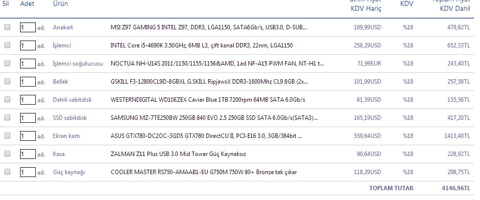

Efendim hayırlı ramazanlar. Kısa bir sorum olacak. Bu aralar bir pc edinmek niyetindeyim. 4 senedir laptopla takılıyorum ama biraz oyun oynayayım, performansı olsun istediğim için desktop olayına yöneldim. Hemen hemen hiç anlamıyorum şu işlemci bu ekran kartıyla gider vs işlerinden. O nedenle hep hazır bilgisayarlara bakmak işime geliyor doğrusu. Bu yüzden internette biraz bakındığımda karşıma Alienware X51 serisi çıktı. Çok hoş bir cihaz. Ne dersiniz?
http://www.dell.com/uk/p/alienware-x51-r2/pd.aspx#overrides=d00ar226:8~256SSD (En sağdaki Beyaz renkli olan 1378,99lu olan)
Bu ürün bu fiyata (TR' ye 4 bin TL üzeri bir fiyata gelecek) alınır mı? Onun yerine kardeş şöyle bir iş yap diye öneriniz var mı? Monitör, ses sistemi, klavye- mouse edinmeyi düşünmüyorum. Ana amaç piyasaya çıkacak popüler oyunları min. 2-3 sene iyi-orta düzeyde oynayabilmek. Hardcore oyuncu kesinlikle değilim. Çok şey istiyorsam hakkınızı helal edin.
Kesinlikle uzak durun 4000 TL ye çok güzel bir sistem toplarız. Bütçenizi birde size sorayım 4000 TL mi değilse ne kadar ?
Bütçe çok problem değil. Çok aşırı bir pc beklentim de yok. Dedim ya herşeyi en çılgın ayarlarda en iyisiyle oynamalıyım demiyorum. Alayım. İyi birşey olsun. 2-3 sene iş görsün. 2-3 taksitte ödemeyi düşündüğüm bir sistemle 5 bine kadar çıkabilirim. Ama sanırım benim aradığım sistem maksimum 4 bine alınır gibi.
Bu makine beni tamamen ufaklığı-kompaktlığı bakımından cezbetti. Özellikler açısından da çok bilmiyorum ama i7 4790, GTX 760 ti, 16 gb ram kabul edilebilir bir sistem gibi geldi. Ama dediğiniz gibi bu fiyata neler neler alınır.
http://inventus.com.tr/mi_products/Product.aspx?PID=4982 bu işlemci sogutucusu ve bu sistem tam size göre bencehttp://hizliresim.com/V2L8zR
Hocam 10 numara sistem görünüyor. Çok sağolun. Elinize sağlık. Nvidia yerine Amd tercihi ve 8gb ram konusunda öneriniz nedir? Nvidiaya gerek yok Amd iş görür ve 16 gb rame de gerek yok 8 iş görür mü diyorsunuz?
16 gb ram suan fazla 8 yeter r9 290x gerçekten süper bir karta benziyor kesinlikle yüksek performans alırsınız. nvidia da 512 bit yok
Teşekkür ederim. Peki bu sisteme baktığınız site neresi resimden bi ipucu bulamadım da
vatan computer

Orijinalden alıntı: oguzhan40
merhaba arkadaşlar aranıza yeni katılıyorum bütün DH ailesine selamlar :)
bu sene yerleştiğim bilgisayar programcılığı bölümünü (her zamanki bahane okul :) aracı ederek bilgisayar toplayacağım ailemin karar kıldığı rakam uzun uğraşlar sonucu 3500 tl :)
karar kıldığım bileşenler şunlar;
-- işlemci : intel i5 4690k
-- ram : tek modül g-skill ripjawsx 1600 mhz 8 gb ddr3 (tavsiyeniz üzere 4-4 olarak alabilirim)
-- hdd : 2 tb sagete
geriye kalan bileşenler şunlar; anakart-ekran kartı-güç kaynağı;
-- anakart : msi z97 gaming 5 olarak düşünüyorum ama başka marka model önerirseniz değiştirebilirim tercihimi )
-- ekran kartı : gtx780 de karar kıldım ama marka olarak kararsızım (msi-asus-gigabayt...)
-- güç kayanağı : işte burası tamamen size kalmış :)
-- kasa : eski bi kasam var 2-3 ay idare ettikten sonra cooler master haf xb alacağım.
geriye kalan ssd ve işlemci soğutucularını elime para geçtikce ekliyeceğim.
NOT : EKRAN KARTINI 2-3 SENE SONRA SLİ YAPMAYI DÜŞÜNÜYORUM BUNUDA BAZ ALABİLİRSİNİZ.
NOT2 : BÜTÜN TERCİHLERİM HAKKINDA ELEŞTİRİ VE ÖNERİ AÇIKTIR EMİN OLUN DÜŞÜNCELERİNİZ ÇOK ÖNEMLİ. BÜTCEYİ BAZ ALARAK ZENGİN GÖZÜYLE BAKMAYIN EMİN OLUN ÇOK UZUN SÜRE KULLANMAM GEREKECEK.
ŞİMDİDEN HERKESE ÇOOK TEŞEKKÜR EDERİM :)
Hocam aynı sistemi ben de alıyorum forumda birçok kişiye danıştım güç kaynağı olarak Cooler Master G750M 750W alabilirsin. Sistem aşağıda;

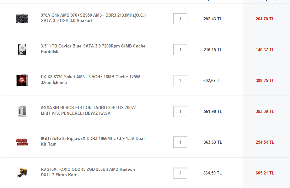

Orijinalden alıntı: cemcan1245
Ben olsaydım R9 270X yerine 270 alırdım ordan gelecek olan parayla ramleri 8gb yapardım , psu 600-650 olsa daha rahat olur ancak buda yeterlidir diye düşünüyorum. Bu arada bu parçaları 12sine kadar parça parça n11'den alırsan 100 lira civarında kar edersin.
Forumlarda da bahsetmişler 270x için o parayı haketmiyor diye.ram sonradan almayı düşünüyordum da 8 gb daha iyi olur gibi.12sine yetişemem zaten ama saol fikirlerin için bütçeyi biraz daha arttırıp 280 alıcam heralde bakalım.iyi forumlar
