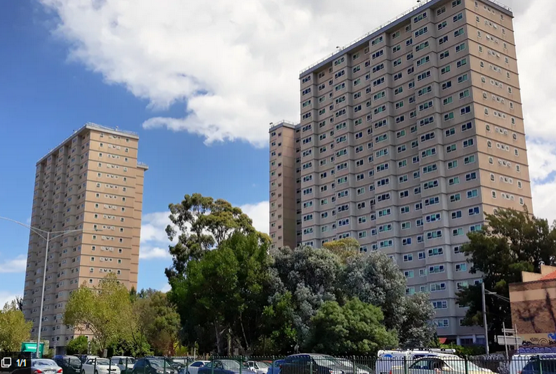

Nolcak bu inşaat sektörünün hali, bina yapmayı da bilmiyorlar, depremde yıkılıyor zaten, bazen kendinden yıkılıyor, 10 seneyi geçtimi, 50 yaşında bina gibi çirkin ve güvensiz görünüyor.
Aşağıda 2 resim paylaşıyorum, bunlar 60 yaşında halâ kullanımda, beton binalar, zamanında göçmenler kirada otursun diye yapılmış, alt kolonlarına bakın 20 katlı binayı taşıyorlar, burda olsaydı kolonlar bu binayı bu kadar sene taşırmıydı?
