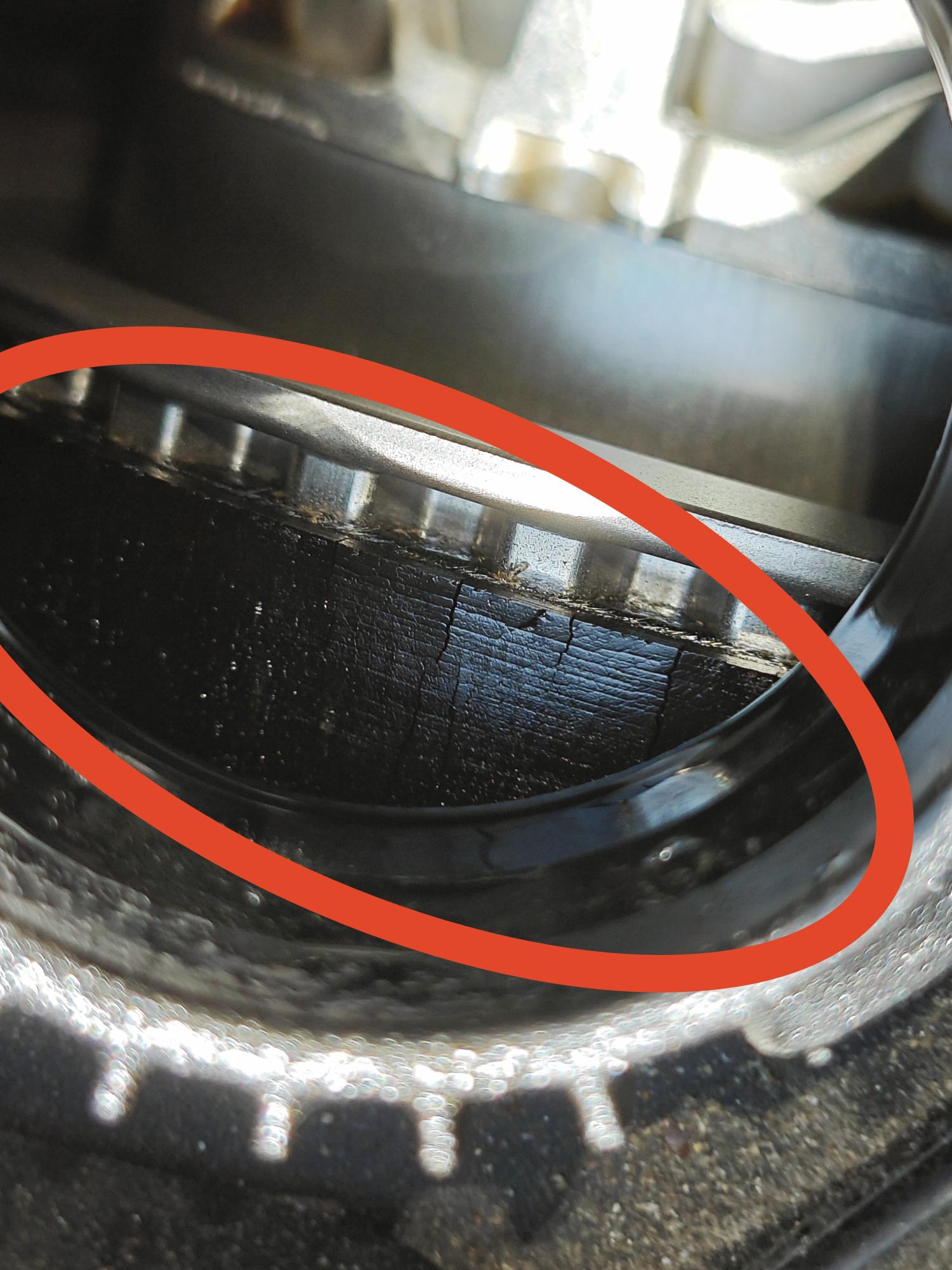

Yağ içinde çalışan triger kayışı yüzünden yaşanabilecek yatak sarma başta olmak üzere çeşitli problemlerden bahsediliyor. Eat8 şanzıman sebebiyle Psa grubu araçlara yönelmek istesem de 1.2puretech motor konusunda tereddütlerim var. Bu motorla problem yaşayan ,memnun olmayan var mı? Çözümü nedir?
Ne dersiniz riske değer mi?

2020 sonrasında servis bakımlı ise sorun yok kayış 2020'de ilk güncellemesini aldı, 2022 sonrasında tekrar güncellendi, Kendi özel yağı var yalnız, üstüne 2 senede 1 buji değişecek. Servis bakımlı kullanılacak.
İkinci el alacaksanız direkt en son kayışa geçin, 15 20 bir masrafı var, onun dışında bir sıkıntısı yok, birde 90.000 km 6 yıl deniyor ama 5 yıl 70.000'de falan degistirin ne olur ne olmaz.

C3 kullanıyorum. Triger meselesi gerçekten bir sorun.
Aracım 84 binde ve 67 bin civarında yağ basıncı arızası aldım. NEYSE Kİ aracı alır almaz 5 yıl 100 bin garanti uzatmıştım da garanti kapsamında triger seti ve karter değişti.
O nedenle garanti olduğu sürece kullanılabilir. Sonrası biraz riskli.
Tabii şunu söyleyeyim hemen öyle yatak sarma gibi bir durum olmuyor araç önce yağ basıncı arızası veriyor ama buradan sonrası yetkili serviste bayağı masraflı (70-80 bin tl fiyat alanlar duymuştum). Tabii özelde çok daha altına hallediliyor bildiğim kadarıyla (10-15 civarı) ama yine de o riski alır mısınız size kalmış. Yağ basıncı arızasını görmezden gelirseniz kötü şeyler olabilir ama o da uzak bir ihtimal.
Biraz hassas kısacası. Açıkçası benim aracım fiyatına göre çok dolu dolu bir araç olduğu için ben sıkıntı etmiyorum ancak öyle 1,5+ verip de alacağım arabada olsun istemem.

Ben 3 yıl / 50bin km kullandım sadece bujiler değişti. trigerde çatlama vs yoktu. Ki aracımdaki önceki revizyon kayıştı 2022 revizyonlu olanda belki hiç çatlama olmucak.
