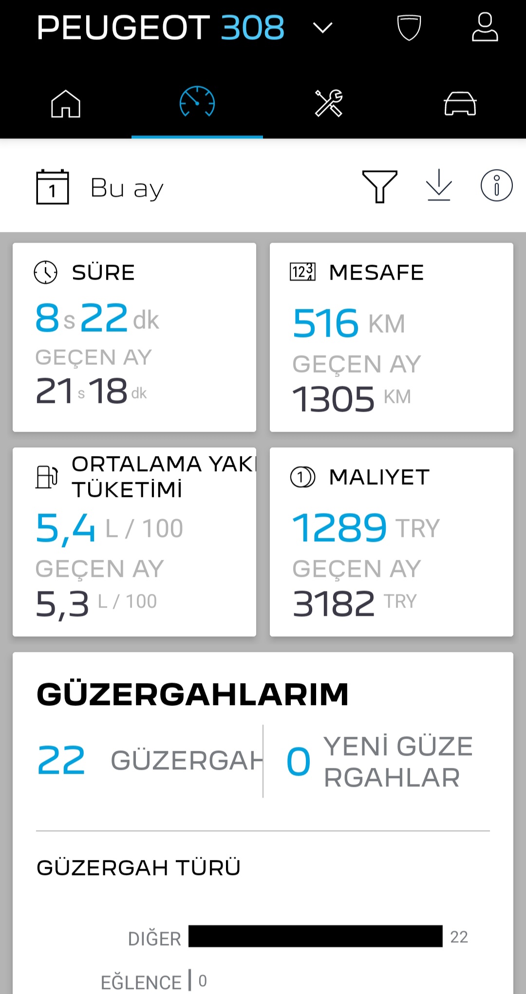

Hocam aracı kullanmadan 10 12 litre nasıl yazıyorsun kafana göre ben 308 aracımı geçen hafta sattım pejo ile bir bağım kalmadı ama insanları yanıltmayın, benim şehir içi dışı karışık tüketimim 5,4 litreydi ve genellikle sport modda kullanıyordum millet ışıklarda kalkarken yakacak araba diye gaza basmıyor veya asıl sorunlu motor diğer tüm araçlardı.
< Bu mesaj bu kişi tarafından değiştirildi deniz10 -- 15 Kasım 2024; 22:31:20 >
Bu mesajda bahsedilenler: @bamorex
