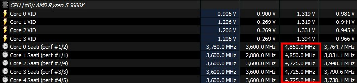

hwinfo nostalji oldu bana. program hatasıdır bir de bununla dene. en hızlı çekirdekleri ryzen master yıldız nokta simgeleri 1. 2. diye verir bu hepsini sırasıyla veriyor yani per core tek tek de deneyebilirsiniz. x3d alınca pek esprisi kalmadı benim için curve olayının all -30 yapıp geçince. zaten hobiydi yani benim de kanalım var akvaryum falan paylaştım en son oraya açsam 2020'de YT derdi ki abi jet ne renk olsun? ondan sonra yok reklam yaptın yok skandal i'm too old for this. kuzenlere falan kasa toplamışımdır 2011 2012 gibi daha yeni makine açmıyor yok 8gb ddr2 verdik adama 64gb ssd'li sistem diyor chrome eklentiler dedim ram indir.

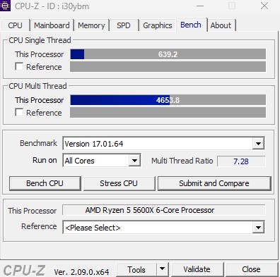

Şimdi arkadaşlar pob ayarları yaptım ve cine de aldığım sonuçlar 4650-4680 arası fakat oyunlara girdiğimde drop yiyorum fps tavan fakat anlık donmalar giriyor bunun sorunu ne ve Pob ayarlarımda şöyle
P:130
T:80
E:120
200mh+
Curve: -30
Smt autoda ve voltajım 1.3te takılıyor 1.4 gibi değerlere geçse rahatlama yaşayacağım ama herhangi bir verim alamadım.
2 yıl (39313 mesaj)

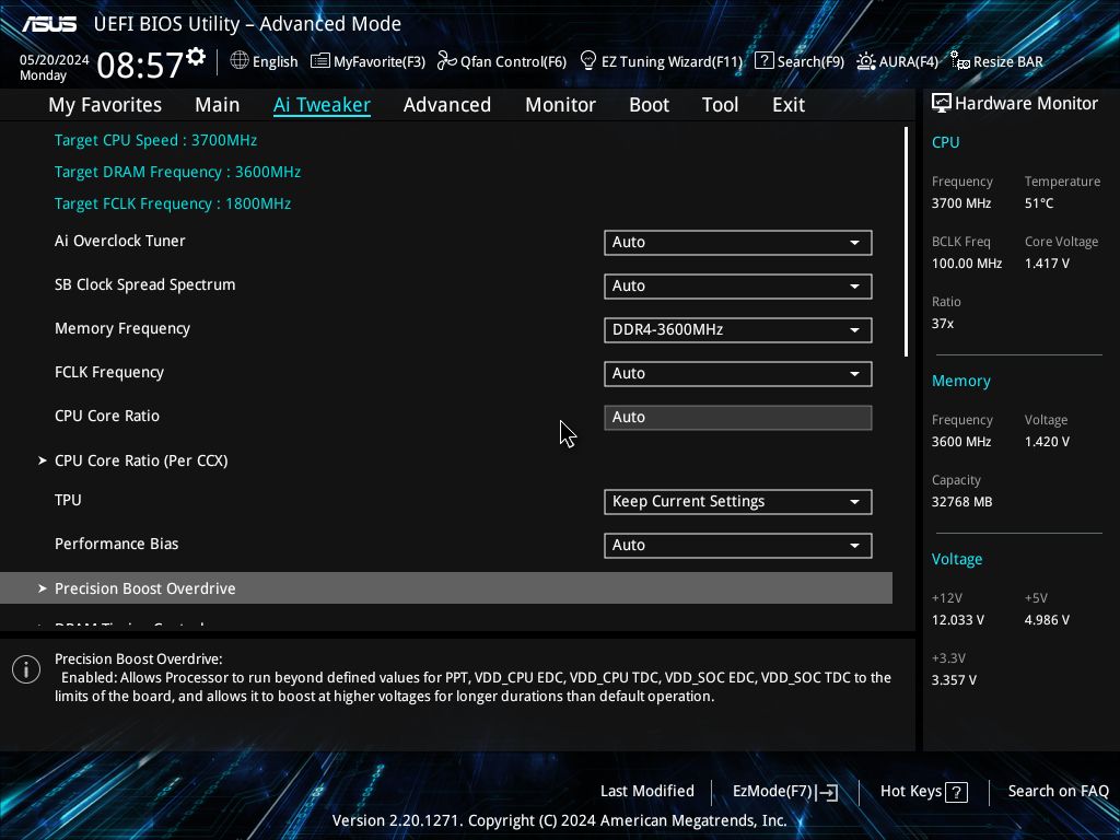

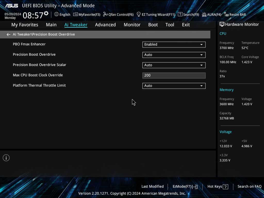

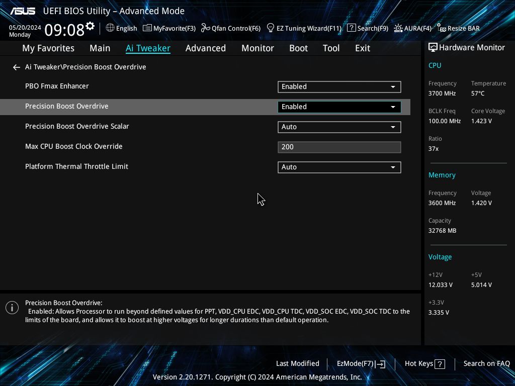

5600x'te curve -30 veremezsin. 5800x3d'dde verirsin. 5600x sistemimde ben oynamıyorum bile curve ayarlarını. enable dedim geçtim. artı 200 vermiş olsan 4850 çalışması gerekir bende öyle. 1080p'de olmasına rağmen bir drop olmadı bende bir kaç oyun denedim biri Alan Wake2. o sistem iş yerinde yarın bios resmi atayım.
Bu mesajda bahsedilenler: @hasancanhatun

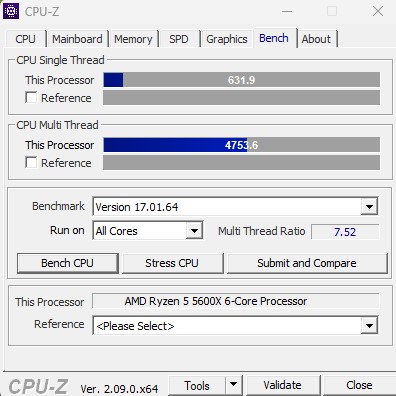

Bana yardımcı olursan bu konuda çok güzel olur dediğin gibi yaptım şuan stabil idare ediyorum ufak bir ayarlama daha yapılabilir. SMT kapalı mı açık mı kalmalı sizce

2 yıl (39313 mesaj)
karışık bir ayarı yok aslında yarın bios sayfasını atınca sen de yaparsın ama asus'a özel bir ayar varmış o sende olmayabilir. neydi ismi unuttum bir OC'ci yapmış stilt mi ne ismi? önemli değil o.
SMT demek hani 6/12 6 gerçek çekirdek 6 da sanal çekirdek var ya HT diyorduk eskiden? onu açık tutacaksın ki 6/12 çalışsın.
SVM mode var bir de o virtual machine demek. açmayabilirsin VMware sanal windows falan kullanmıyorsan ama defender istiyor bir de kaspersky plus istiyor. bunu açarsan windows'ta sanal makine de yüklemelisin windows bileşenleri kısmında. ben defenderi komple kapattığım için bir işime yaramıyor o yüzden açmıyorum. bu ikisini karıştırdın sanırım ikisine de sanal denince? oyun için gerek yok buna ama ötekini kapatırsan performansı düşer. jedi survivor ilk çıktığında ryzen kullanıcıları o SMT'yi kapatmak zorunda kalmıştı. sonra yığınla yama çıktı oyuna yani çok nadir olur böyle şeyler o yüzden açık kalması iyi olur.
2 yıl (39313 mesaj)
yani ayar bile yapmamışım. buradaki espri +200 mhz vermek yoksa 5800x3d'deki gibi undervolt PPT vs gerek yok.
bir de enabled deneyelim.
< Bu mesaj bu kişi tarafından değiştirildi Jake Lockley -- 20 Mayıs 2024; 9:18:31 >

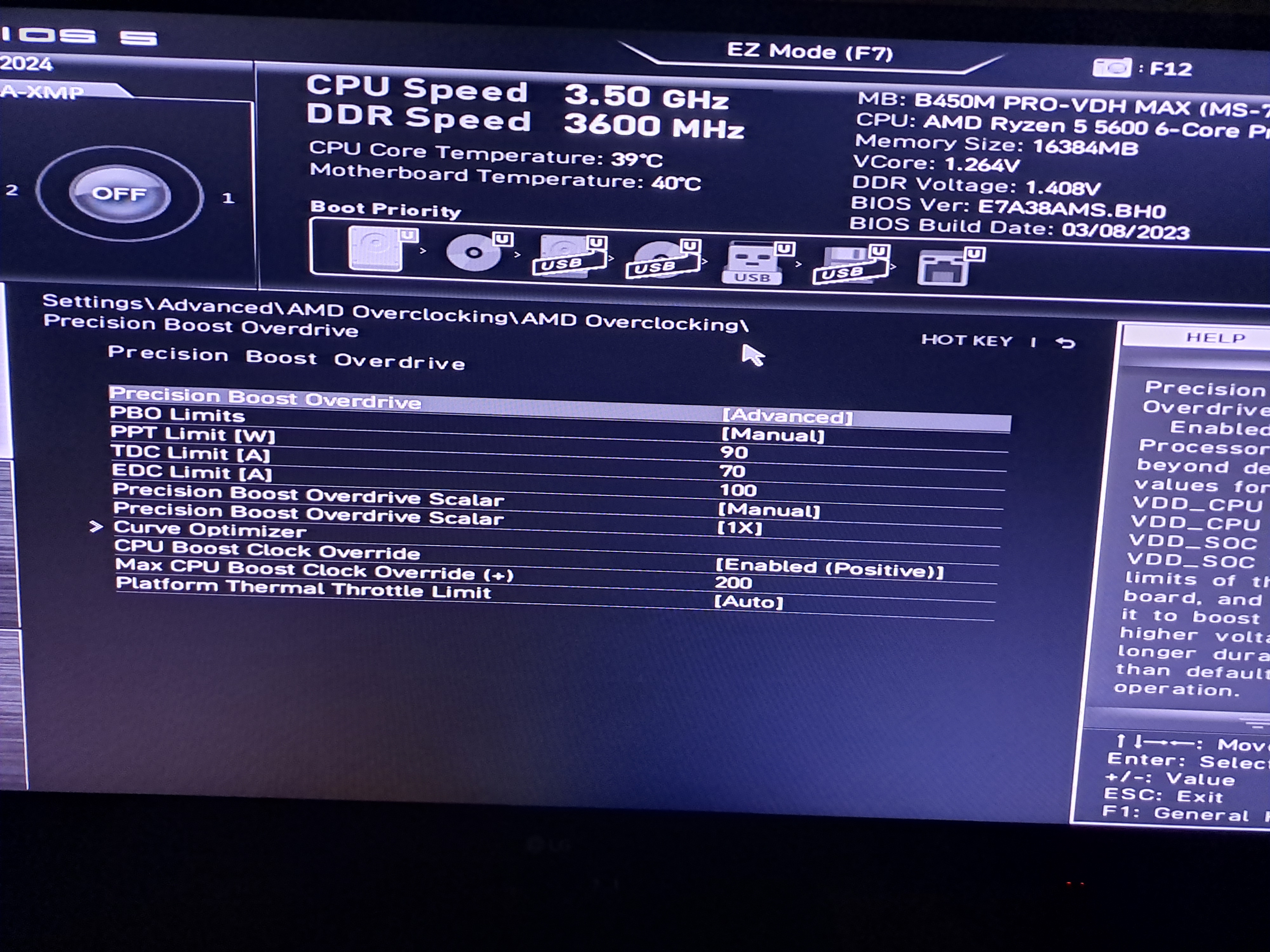

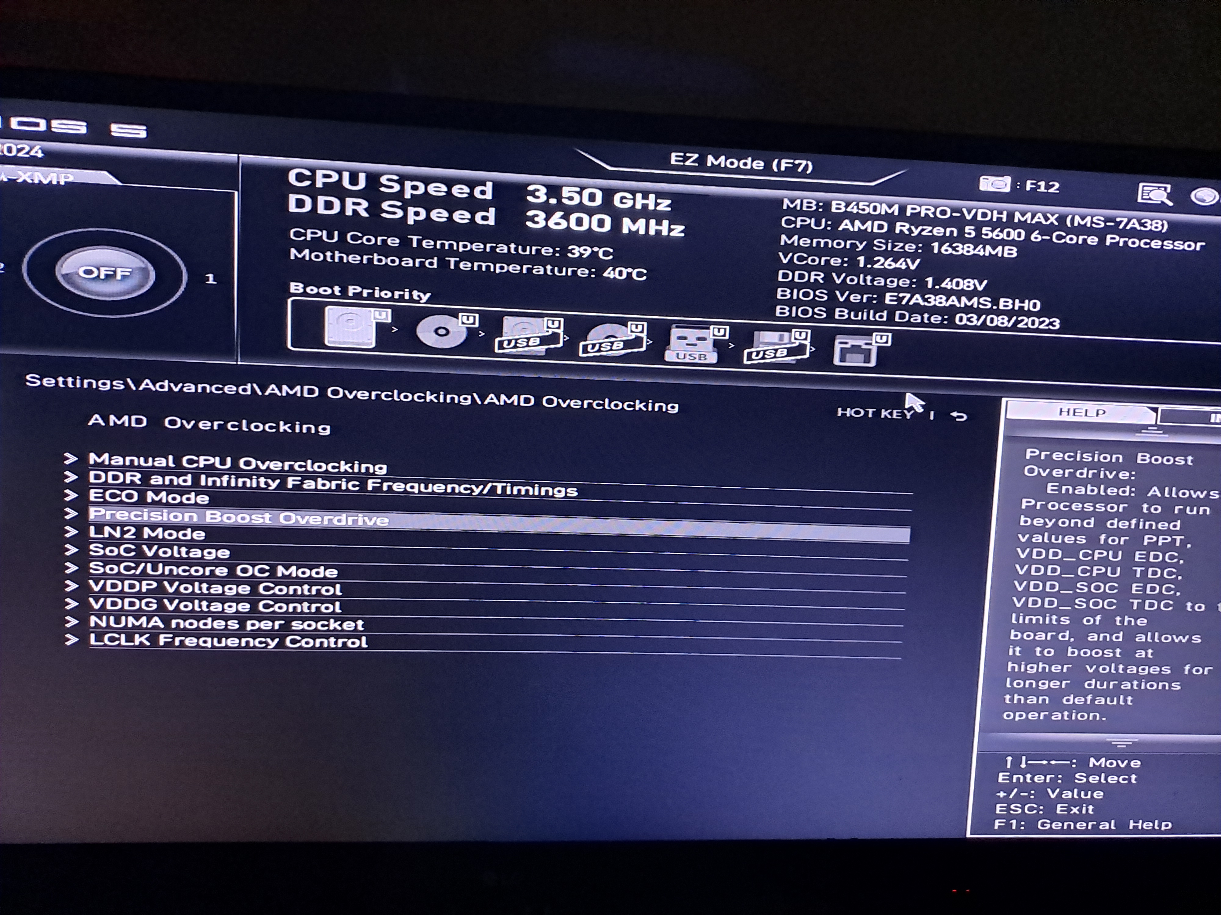

2 yıl (3364 mesaj)

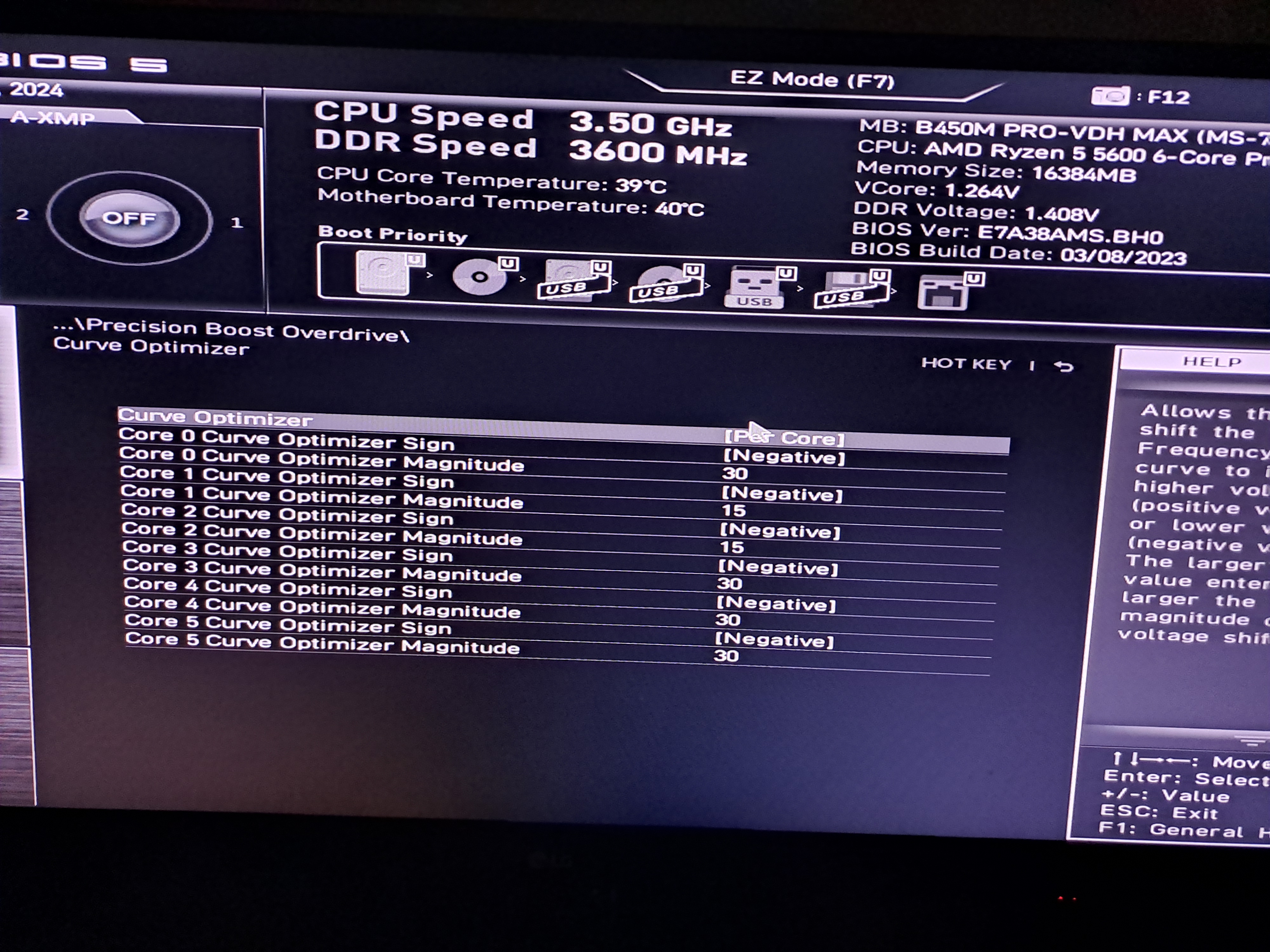

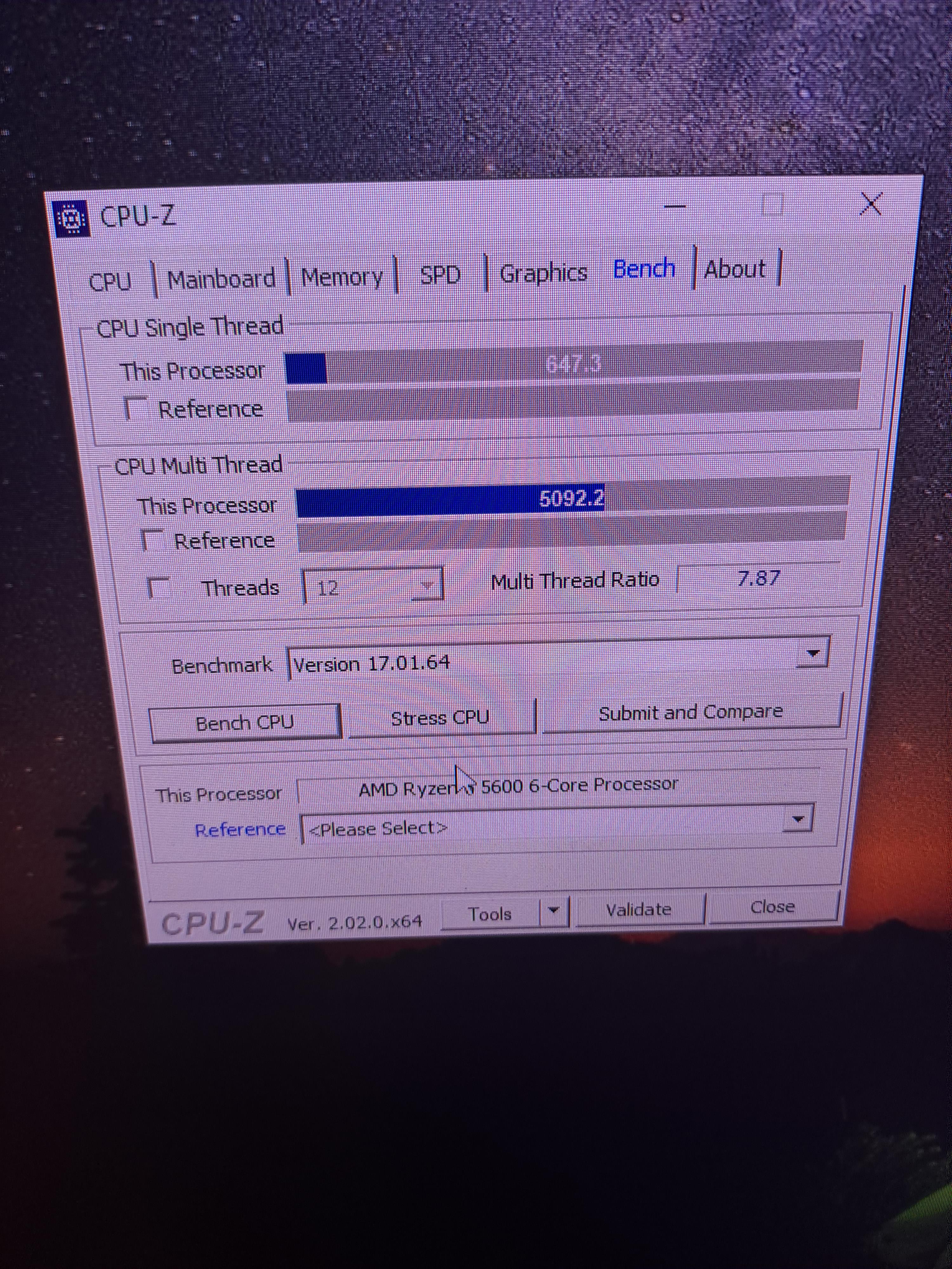

Siz siz olun Jake hocamı dinleyin. :)5600 var -30 verdim öyle çalışmaz patlarsin dedi bir hafta sonra çökmeye başladı.uc beş mesaj üstte var.5600 ayarlarını da atayım bakın isterseniz.
< Resime gitmek için tıklayın > < Resime gitmek için tıklayın > < Resime gitmek için tıklayın > < Resime gitmek için tıklayın > < Resime gitmek için tıklayın >
< Bu mesaj bu kişi tarafından değiştirildi gmyo31 -- 20 Mayıs 2024; 20:53:36 >
Bu mesajda bahsedilenler: @Jake Lockley , @hasancanhatun
