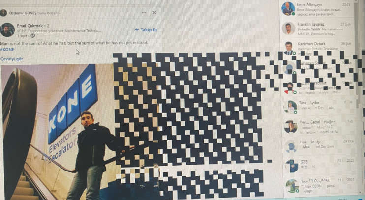

Bende bu sabah pc açtığımda pc açıldı ekran simsiyah ekranda sadece mouse nin imleci var ne yaptıysam olmadı kapattım açtım dp kabloyu sök tak filan en son yeniden başlat yaptım kasadan açıldı sonra şu damalı bayrak gibi çizgiler filan çıktı ekranda bendede benzer sorunlar oldu farklı olsada valla şu rtings incelemesini bekliyorum G6 laboratuvarda yazmışlar G8 içinde test aşamasında yazıyor resim paylaştım yukarıda bakınız testlerden sonra iade edip belki.

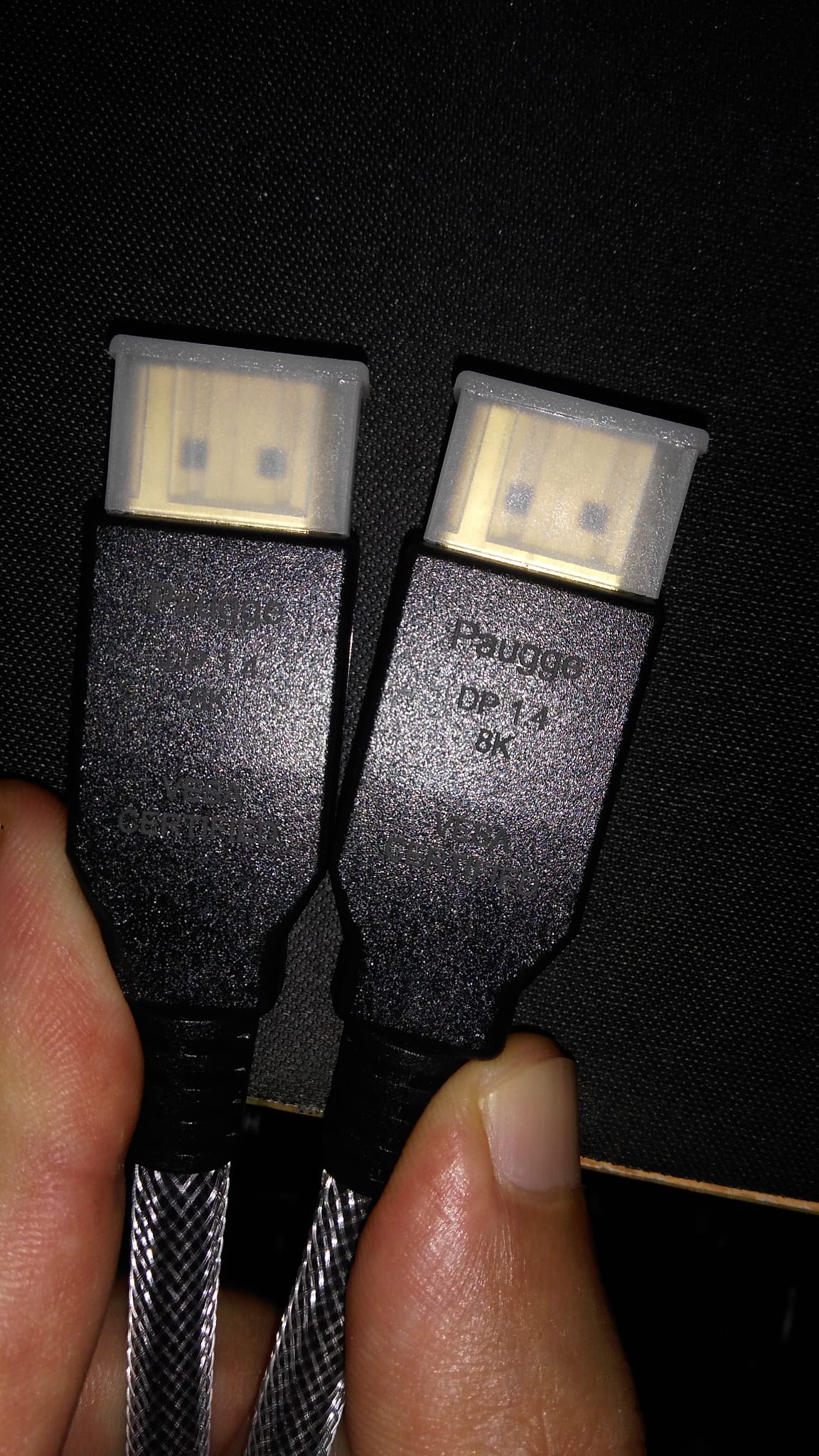

Ayni kablo bende mevcut şuanda abimden almıştım bende abim eski monitoru için almıştı kablo bozuk diye ekran kartı arızalanmıştı ama ben bu kablo ile kulanmıyorum kutudan çıkanı bağladım kablodan olduğunu zanetmiyorum bende orjinal kutudan çıkan 1.4 DP kablo ile bağlı olduğu halde yaptı bu ekran titremesi damlalı bayrak çıkma şekli gibi yukarı doğru siyah beyaz kalın çizgiler çıktı böyle bu kabloyu daha önce ASUS VG248QE TN panel monitorumde kulanıyordum sorunsuz çalışıyordu onun için kablodan olacağını sanmıyorum.

Bende şu resimdeki gibi yukarı doğru kayan damalı bayrak şeklinde çizgiler çıktı forumda birşeyler okuyordum aha dedim gidiyor ekran kartı yada monitor 10 saniye kadar oldu bu tam telefonu aldım elime resim çekecekitm yada video pat diye kayboldu deidm dalgamı geçiyorsun kendi kendime.
Zaten biliyorsunuz öğlende yazmıştım renk sorunları var diye siz demiştiniz GPU performansı filan ben ondan sonra driver komple sildim DDU ile renklerde düzeldi ama yarın bizi ne bekliyor kalkınca bilemeyiz suprizlerle dolu bir monitor bu.
Foto bana ait değil bu arada google yazınca çıktı örnek olarak ekleidm.

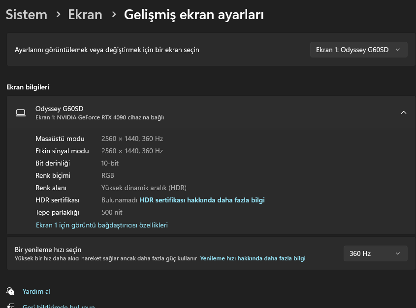

HDR10+ kontrolünü nasıl yapacağım bilmiyorum. Google'da aratınca da bir sonuç çıkmadı.
HDR açıkken şuraya baktım HDR sertifikası görünmüyor:
Lg oled TV'de HDR içerik açınca ekranda HDR logosu çıkıyordu. samsungda çıkmıyor. ama windows 11'e de geçtim ekranla beraber. ondan dolayı da olmuş olabilir.
HDMI ile deneyebilirim ama şimdilik erteleyeceğim. yan monitör HDMI ile çalışıyor. sökersem masaüstü simgelerinin düzeni bozulacak.

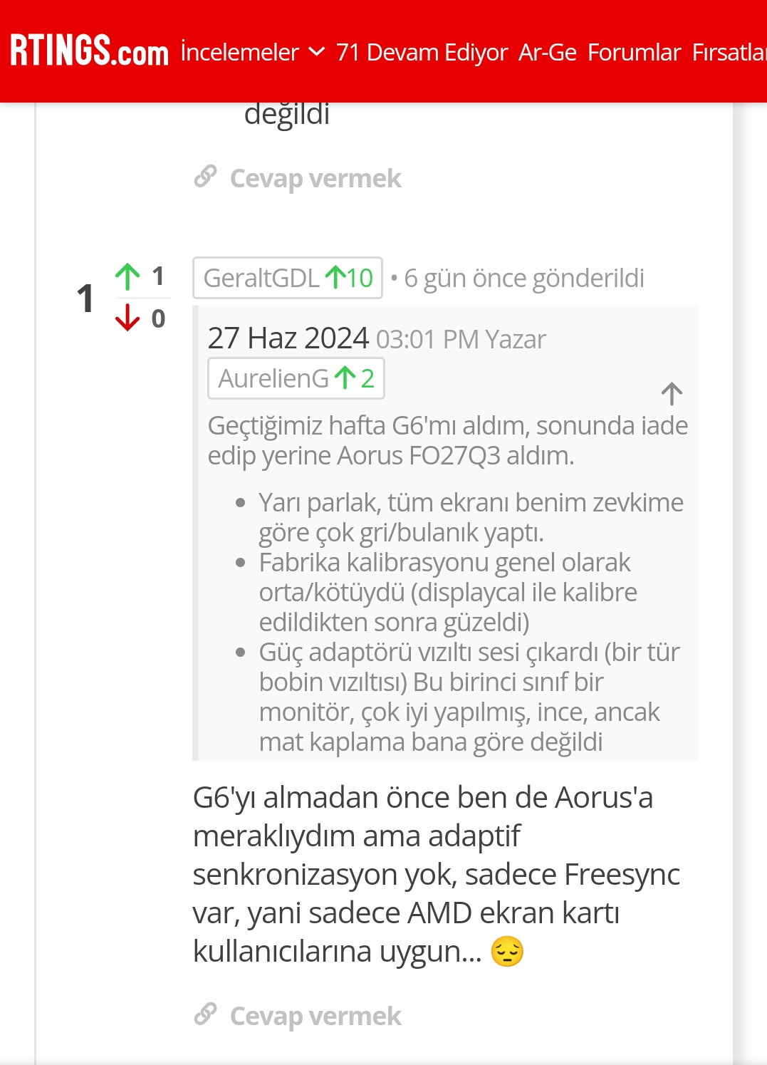

Arkadaşlar Aorus modelini alacak olanlar için dikkat etsin sadece AMD kartlar icin uygunmuş yorumda bahsetmiş alan kişi.
