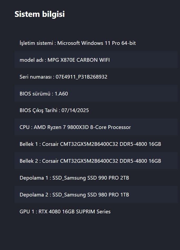

Çözüldü 9800X3D problem var
Merhaba arkadaşlar MSİ Z790 Carbon Wifi + intel 14700K vardı işlemciyi intel"e iade ettim anakartı da ikinci elden satım.
Daha sonrasında MSI X870E Carbon WiFi + 9800X3D sisteme geçiş yaptım sistemi dün topladım ancak oyunlarda takılmalar var en basiti cs go 2 de ayarlar menusune tıkladığım anda oyun kilitleniyor görev yöneticisinden kapatmak zorunda kalıyorum temiz bir kurulum yapıp win 11 pro 64 bit kurdum baktım sorunlar düzelmiyor tekrar formatladım dedim acaba yanlış bir yükleme mi yaptım.
ilk kurulumda tüm sürücüleri otomatik yükledi içime sinmedi ikinci formatı atmadan önce tüm sürücüleri manuel olarak indirip ethernet kapatıp manuel olarak yükledim değişen birşey olmadı bios son sürüme yükseltim oda fayda etmedi ramler xmp uyumlu önceki sistemden kalan ramler ilk açılış 4800mhz olarak başladı dokunmadım bu şekilde denedim oyunları takılıyor xmp aktif ettim 6400mhz çektim yine fayda etmedi.
bios güncel
ekran kartı güncel
windows güncel
çipset güncel
Not Sistemde işlemci yada ramlerde overclock yoktur bilginiz olsun herşey default ayarlarda overclock yapmayı sevmem zaten düz kulanmayı tercih ederim sorun çıkmaması için tek istediğim stabil çalışsın.

En son msi yazmak geldi aklıma gelen cevap bu dediklerini de yaptım değişen birşey yok sonuç ayni AMD dediler çok övdüler bırak inteli dediler zaten işlemcimde sorun olduğu için intel işlemcinin para iadesini yaptı amd alalım dedik bu sefer oda pek iç açıcı değil ve araştırdığım zaman binlerce konu var reddit techolay tehcnopat pchocası olsun bir dünya konu açılmış.
aşağıda linkini eklediğim arkadaş denemediği yöntem kalmamış çok saçma bir durum sistemler ileri gideceği yerde geri gidiyor DDR3 sistemlerden sonra sanırım stabilite bozuldu hem intel hem amd tarafında.
https://www.technopat.net/sosyal/konu/amd-ryzen-7-9800x3d-rtx-4090-sistemde-kilitlenme-ve-anlik-takilma-sorunlari.3636778/?utm_campaign=DonanimHaber&utm_medium=referral&utm_source=DonanimHaber
Bilet:
1228321MSI MPG X870E CARBON WIFI
İçerik:
Denemek için en son BIOS 7E49v1A60 BIOS sürümünü M-flash işleviyle indirip güncellemenizi öneririz. Ardından, BIOS'ta PSS Desteği ve C-durumu seçeneğini devre dışı bırakarak kontrol edin. Teşekkürler !
Birde araştırdığım kadarı ile şöyle bir olay varmış ama ben msi afterburner yüklemeden daha bu sorunlar başlıyor.
https://www.youtube.com/watch?v=j6kjEwRmpe8&t=330s
5:30 dan sonrasını izlemenizi tavsie ederim ama bu sorun doğru ise sorunun temeli 6 yıl öncesine dayanıyormuş ve neden herkeste olmuyor çok enteresan Nvidia NVAPI teknolojisi ve AMD V-Cahce ler çakışyormuş.
Yorumlarda amd ekran kartı kulanıp yine v-cache işlemciler ile de bu sorunu yaşayanlar var.
