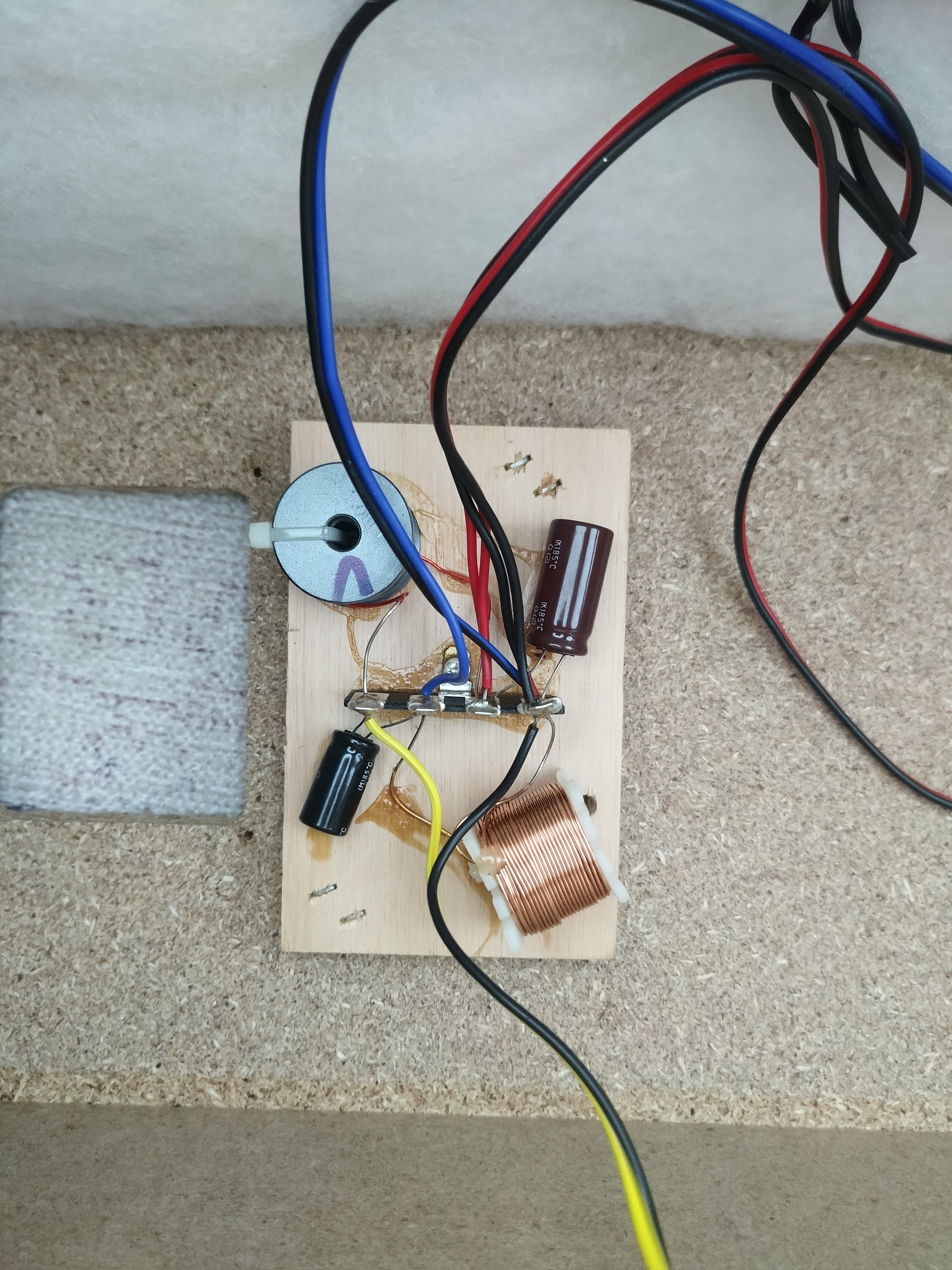

Bir hortalama benden olsun. Bende bu hoparlörleri sanırım 2012 de Media Markt tan almıştım. Bayadır içini söküp bakmak istiyordum, feçenlerde içini söküp bakayım dedim. Crossover devresinde kutupsuz kondasatör kullanmışlar ve tweetırlardaki mıknatıs baya büyük. O yüzden hassasiyeti iyi. Fakat iç kablajı ince kullanmışlar. Bu kabloları kalın kablolarla değiştirdim ve ses gözle görülür bir şekilde netleşti, açıldı. Eli lehim makinası tutan herkese bu basit tavsiye ederim. Hoparlörlerden çok daha iyi verim alıyorsunuz.
Orjinal kablolar görülüyor

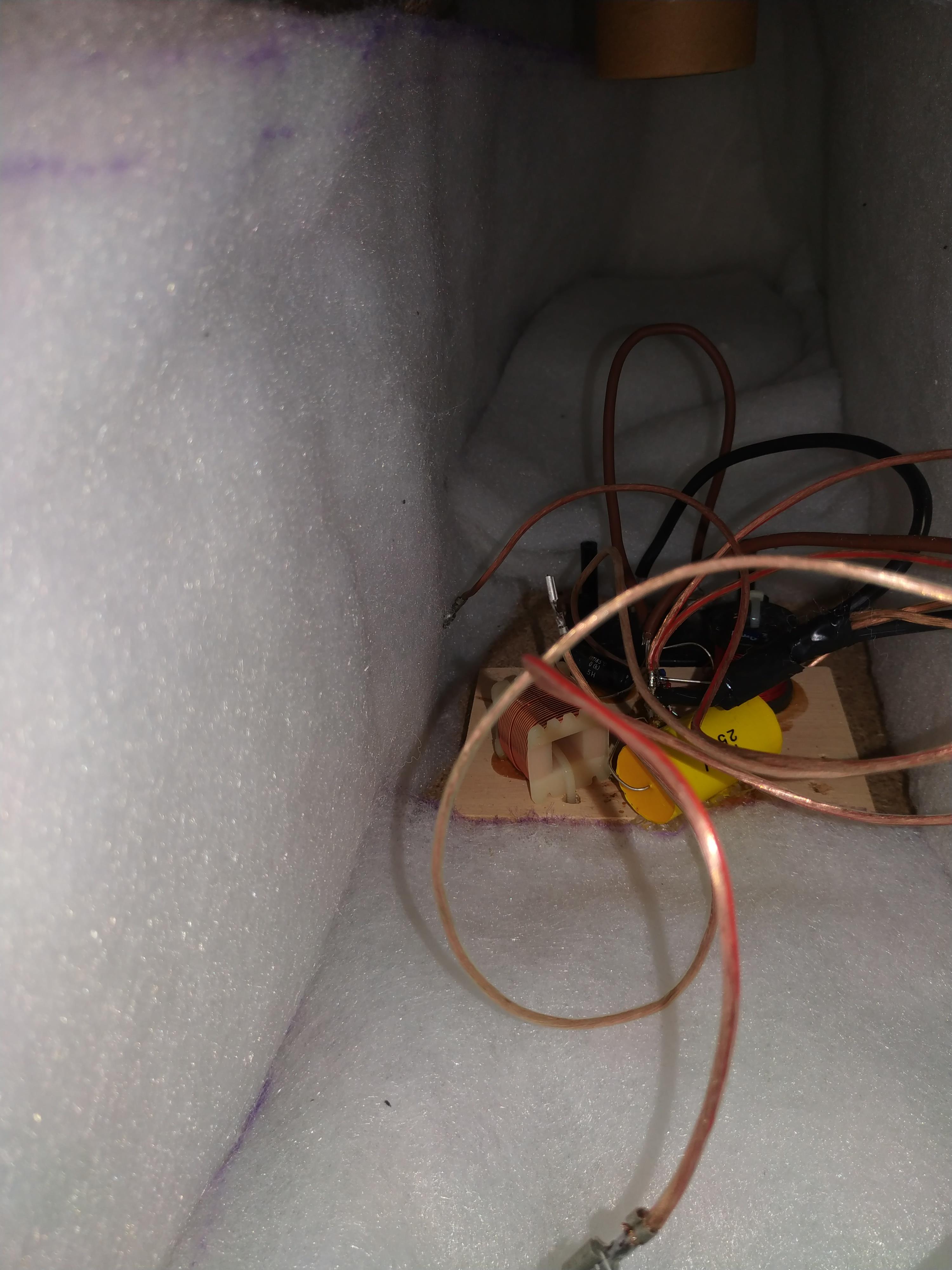

Birde içeride tek bir yüzü kaplamışlar. Sanırım Eltaf toz filtlesi olarak satılan malzemeden, kalan kısımlarıda kaplayıp denemeyi düşünüyorum. Aşağıdaki videoda da bir Rus arkadaşta iyileştirme yapmış.
4 yıl
Kullanacağınız malzemeyi, önceki ses ve sonraki ses karşılaştırmaları merakla bekliyorum.
Z
4 yıl
@Rigorous Bugün elyaf malzemeyi aldım izolasyon malzemesi satan bir yerden. 2 metre eninde bulunuyor. 1 metre aldım. Kalınlığı 1cm idi. Ben 2 ye katlayarak kullandım. Orijinali gibi 2cm oldu.
Resime göre sadece sağ taraftaki elyaf vardı orjinalde. Ben tüm yüzeyleri kapladım. Bunun için kolon başına 1 adet 21x105xm 2 adet 16x35cm parça kullandım (Crossover ve terminal bağlantıları ortada kaldığı için)
Karşılaştırma için ilk önce kolonun birini kaplayarak ikisi ni kıyaslayarak denemeler yaptım. İkisicisini yapıp bağlayınca fark çok net anlaşıldı.Ses kalitesi baya baya iyileşti, bass uğultusu varmış o gitti ve diğer özellikle orta sesler, davul sesleri ortaya çıktı. Kesinlikle bu iyileştirmeyi de öneririm. Selamlar

Son ve nihai güncellemeleri de ekleyeyim.
Crossover devresini 3. aşamalıya çevirdim.
Orjinal devre
Nihai
Şemalarda 5.6 Ohm olarak gözüken dirençler hoparlörleri(alttaki Tweeter) temsil etmektedir. Filtre elemanlarını hesaplarını yaparken, internetteki crossover, RLC Filtre devre dizaynı, hava nüveli bobin hesaplamaları ile ilgili siteleri ve Circuit JS1 devre simulatörünü kullandım. Sanırım filtre tipi Bessel'di onun üzerinden gittim. Bobini LCR metre olmadığı için hesaplamalara göre sardım. Hesap sonucunu yanlış okuğudum için biraz az sarmışım başta, seste bass eksikti baya sonra sarımı doğru yapınca düzeldi. Bobini belki ilerde bir daha sararım çünki hem acemilik hemde acelecilik yüzünden görüntü pek düzgün olmadı :). Tweeter sesi yüksek kalınca, 0.5-1-2 ohmluk dirençle dinlemeler yaptım ve 1ohm da karar kıldım.
Yapılanların tekrar üzerinden geçersek.
1- İç Kablolama kaliteli ve daha kalın kablolarla değiştirildi. (Tweeter için 4mm2 kullanıldı)
2- Tüm kondansatörler bipolar alümünyumdan(elektrolit), Axial Polyester Film kondansatörler ile değiştirildi.
3- Kabin içi elyaf filtre olarak bilinen 2cm kalınlığındaki izolasyon malzemesi ile kaplandı.
4- Crossover devresi 3 aşamalı bessel olarak yapıldı.
Maliyet olarak, Kondansatörleri Entegre dünyasından 70-80TL civarına aldım. Elyaf malzeme 100TL(artanı rear ve suba ekledim iyi oldu;)),5TL'de bobin için emaye tele verdim.
Sonuç muazzam, ses çok daha doğru ve doğal. Kendisinden belki 2-3 kat pahalıya alabileceğinizin stock hoparlörden daha kalite ses vereceğinden eminim. Yaptığım 4 maddeninde çok etkisi oldu. Crossover'ın önemi gördüm, Yamaha'nın sürücüleri güzel ancak bu değişikleri yapınca ortaya çıktılar. Benzer değişiklikleri Wharfedale diamond 8 centerımda da yaptım şu an dialoglarde nefes sesleri bilde duyulur oldu. Benim için bu işlerde amatör olan bir kişi için iyi bir deneyim oldu.
