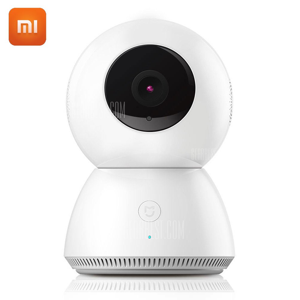

Bu kameraya ne oldu. Ön siparişle satıldı. Ne yorum var ne birşey. Şimdi normal satılıyor ama internette 1 tane kullanıcı yorumu yok.
http://www.gearbest.com/ip-cameras/pp_356786.html
Bu gear bestte çıktı bi ara fakat tiltsiz yeni versiyonuçıktı fhd falan bir çok yazılımsal yeniliklerle birlikte
link
ama pahalı henüz
