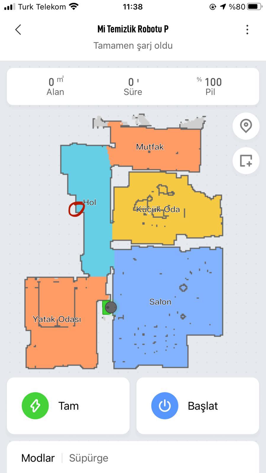

Öncelikle ilginiz ve inceliğiniz için teşekkür ederim. Modemimiz görselde paylaştığım kırmızıyla işaretli yerde evin orta bölgesinde evimiz 105 metrekare wifi’ımız telefonlarımızda hiç kesilmez robottan önce yani hiç wifi sorunu yaşamadık öncesinde de internetimiz fiber. Eşimin telefonundan benim telefonuma paylaşım yaptık benim telefonumdan deneyelim diye sorun aynı şekilde devam ediyor. Benim telefonumda aynı şekilde iphone 8plus. Alana gitmemeyle beraber küçük bir bölge oluşturup sadece burayı temizleye göndermeye çalıştığımızda iki kere kendi etrafında dönüp yeniden konumlandırılamadı uyarısı verip kalıyor.

4 yıl
Kapıları vs açık bıraktım hocam tabii. Ama haritalama öncesi oda oluşturma yapmadım. Bu resimdeki mevzu önemli bir şey değil herhalde değil mi? < Resime gitmek için tıklayın >

4 yıl
Orijinalden alıntı: Kadnezar
Yok hocam bunla alakalı bir şey değil. Bunlar evinizde birden fazla xiaomi ürünü varsa geçerli odalama işleri
